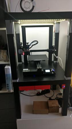

  18. No, il mio e' un modello con "tutto" integrato. Le luci led (banale striscia a 12 volt) sono un Must-Have, oltre a rendere bella l'enclosure ti aiutano un sacco a capire come procede la stampa.
  19. @Marte io ho realizzato proprio questo per la mia CR-20 e, a parte alcuni adattamenti (es ridisegnare i supporti delle gambe per alzarli), e' andato via liscio come l'olio, sono proprio soddisfatto... ci ho anche aggiunto i cassettini sotto 😄 Qui e' ancora senza plexiglas ai lati e sportellini anteriori....

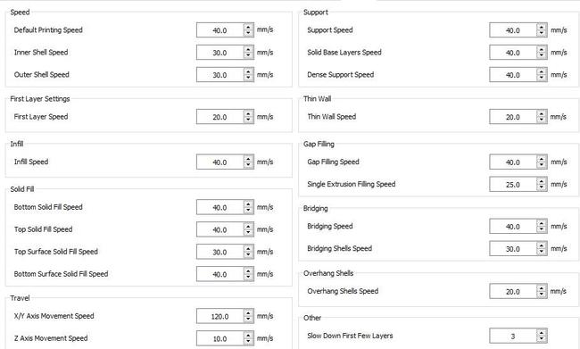

  20. Io non utilizzo Cura come slicer, leggendo altri post, so che c'e' un plugin nel menu di cura che ti permette di dire allo slicer quali parametri utilizzare a partire da un certo layer in poi. Una volta configurati i parametri sulle singole porzioni (x intenderci dal layer x fino al layer y) esegui lo slicing e quando vai in stampa, la stampante varia i parametri impostati durante la stampa per ogni singolo layer. In soldoni (prendi i valori seguenti come semplice esempio) devi "istruire" la stampante ad agire come segue: da layer 0 a layer 10: retraction 0.5mm da layer 11 a layer 20: retraction 1.0mm da layer 21 a layer 30: retraction 1.5mm da layer 31 a layer 40: retraction 2.0mm ..... Ho fatto una ricerca al volo su youtube, prova a vedere se ti aiuta: Calibrate Perfect Retraction Settings Using a Cura 4.8 Plug-in
  21. @VanVan200 sembra troppo "uniforme" nella creazione dei fili..... hai impostato la variazione dei mm di retrazione per ogni livello? Io solitamente x PLA parto dal basso con retrazione a 0.5mm ed incremento, ad ogni livello, di 0.5mm fino ad arrivare all'ultimo livello con retrazione a 5mm. Parto con velocita' 50mm/s, con la torre individuo la lunghezza di retrazione migliore e poi provo ad agire sulla velocita' mantenendo costante la lunghezza

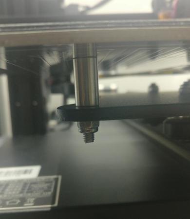

  24. Giusto per capire e togliermi il pensiero.... Io attualmente ho il piatto avvitato alla piastra dell'asse Y per mezzo di 4 cilindri come questi: Secondo voi se sostituisco questi cilindri con le classiche molle della Ender https://it.aliexpress.com/item/32847096664.html?spm=a2g0o.store_pc_groupList.8148356.3.419ee7c83ae54L puo' avere senso o faccio una c.....a?
