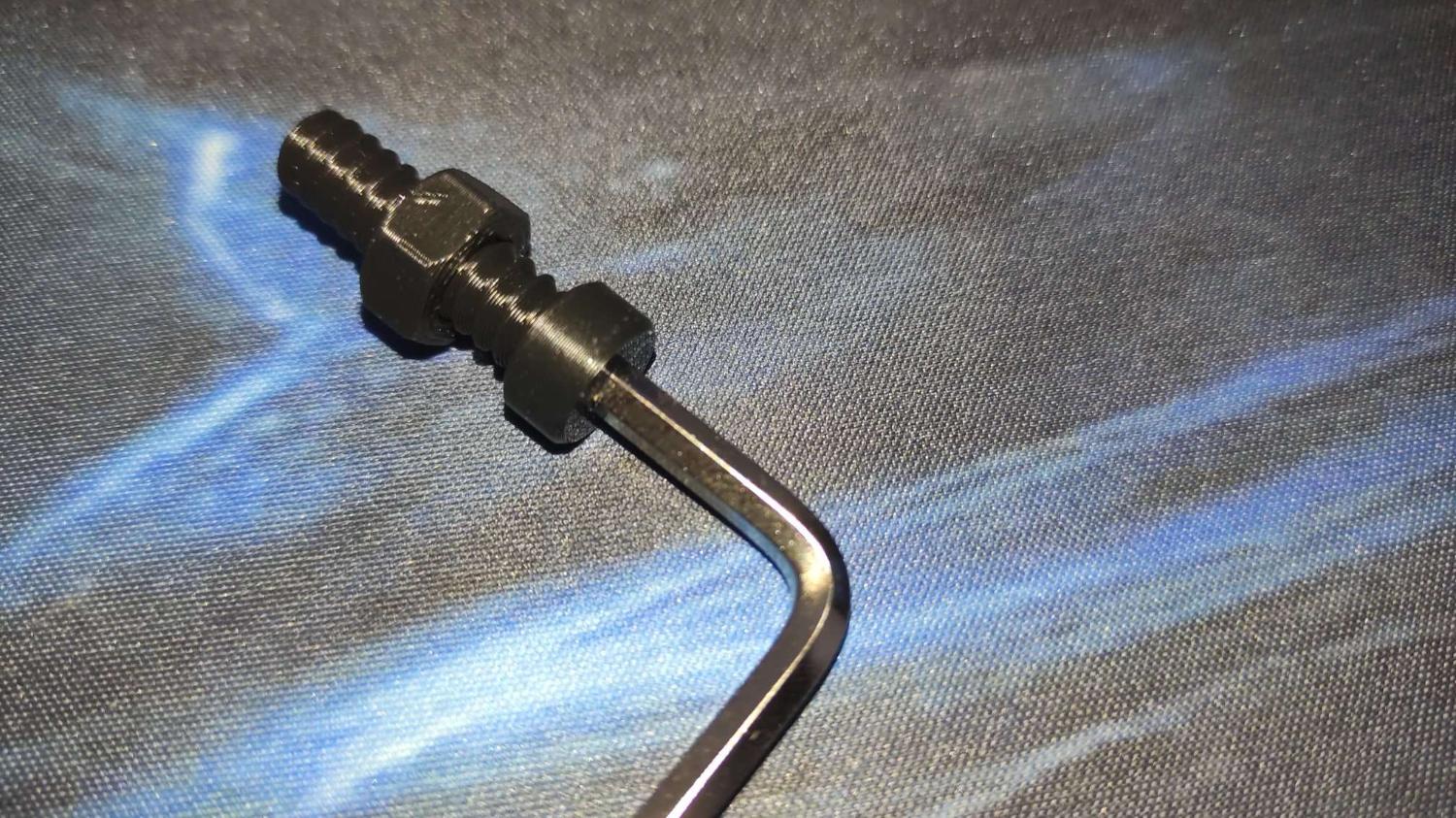

  15. Dopo aver perfezionato gli step/mm ho riprovato a creare un bullone. Sempre 0.2mm e 60mm/s

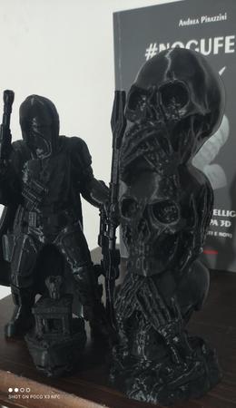

  22. Guardando come veniva stampato avevo notato delle possibili problematiche e quindi ho preferito mettere dei supporti. Inoltre, è da un po' di tempo che volevo provare i supporti ad albero di cura e devo dire che hanno, in questo caso, funzionato moolto bene.
  23. Teschi appena sfornati con supporti ad albero.
