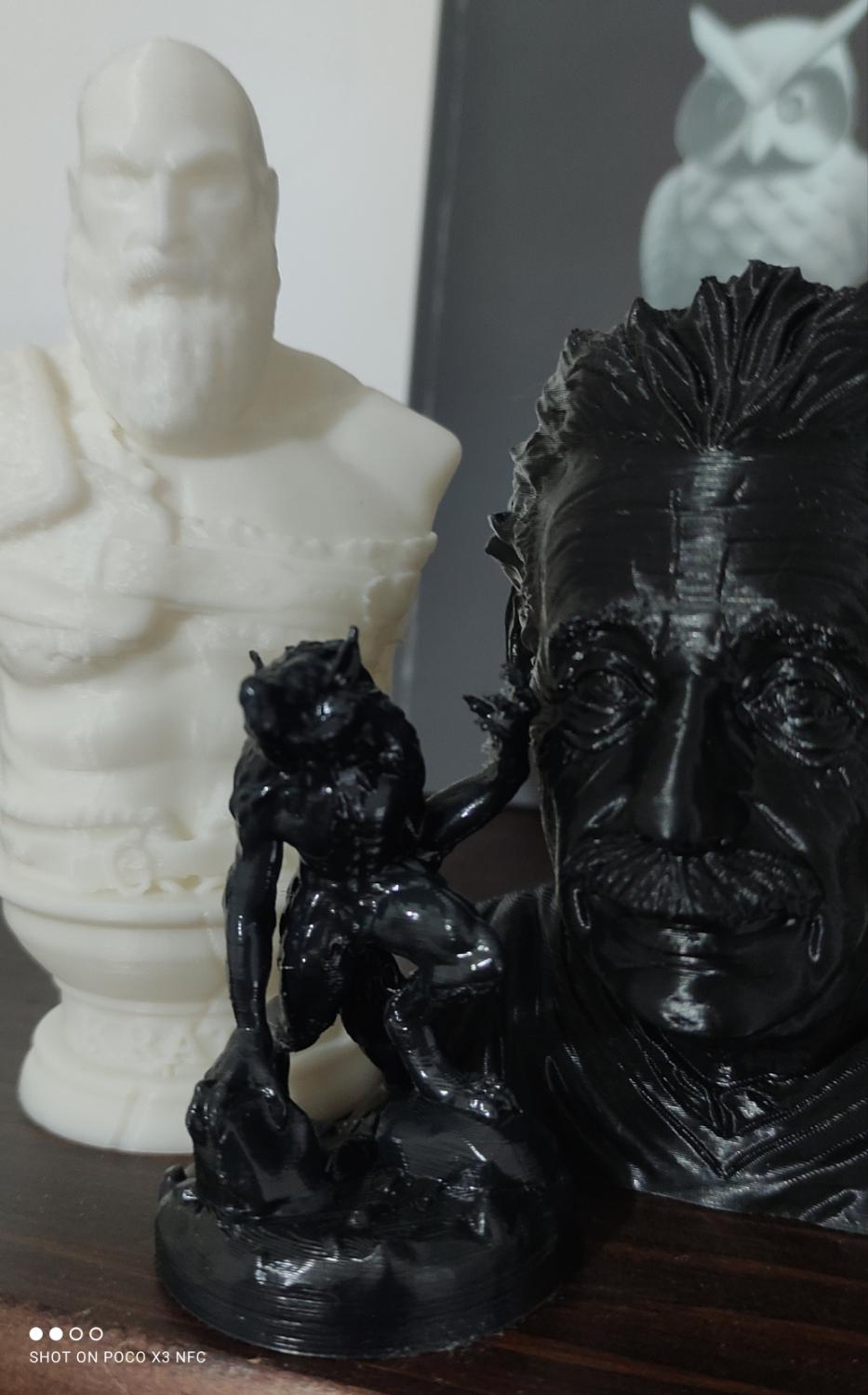

Alcune mie stampe
Drvo ha risposto a Drvo nella discussione Le tue stampe - Album fotografico dei migliori modelli 3D
Per una seconda io punterei su una tecnologia diversa piuttosto che prendere un'altra FFF. Anche io sto con una stampante e, personalmente, punterei su una stampante a resina per ampliare le mie conoscenze. In ogni caso, se proprio vuoi un'altra FFF, io ti consiglio: Longer LK4 Pro/Alfawise u30 oppure l'ender 3 pro v2 ma il salto non lo fai in toto... in alcune cose si ma non è nulla che non potresti ottenere aggiornando l'a8.
