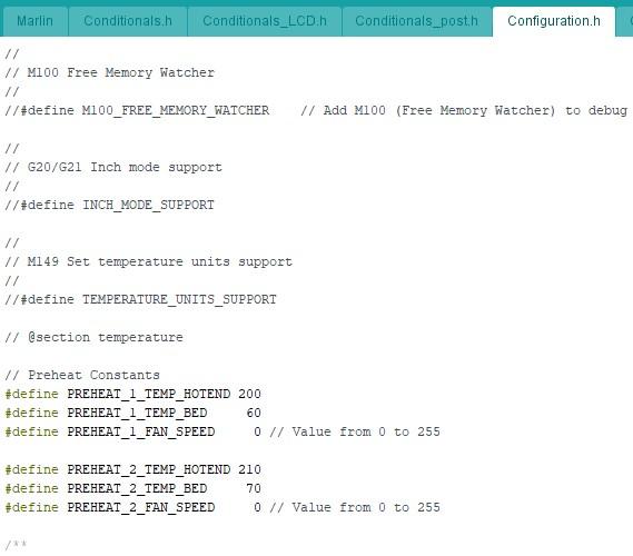

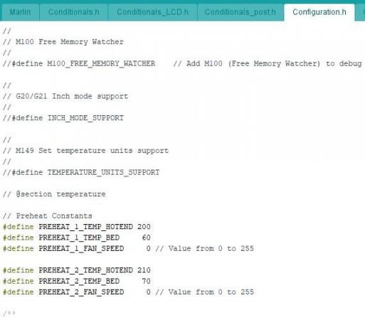

Ok decommentato, ricaricato marlin ma la ventola non si aziona, da lcd sempre a zero, la metto a 100 e funziona. Riguardo alla velocità non lo so, i parametri su cura son sempre gli stessi, mah...... Non è che per la ventola devo cambiare i parametri qui dove è a zero?
1 ora fa, Basilietto dice:
no questi sono i valori del preriscaldamento
