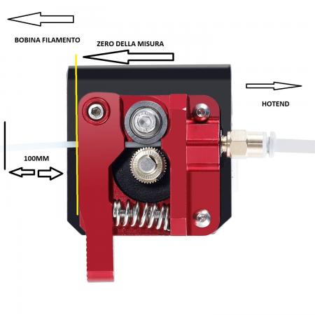

Allora, da dove comincio? in primis mi sembra che stampi un po' troppo veloce, prova a rallentare la velocità di stampa.
Prima però fai il test degli stepmm dell'estrusore.
1) scolleghi il tubo ptfe dall'estrusore (non dall'hotend) fai uscire il filamento e lo tagli a filo del connettore pneumatico
2) dal pannello estrudi 100mm di filamento
3) prendi un righello e lo misuri, se è 100mm allora cerchiamo un'altra causa altrimenti fai questo calcolo:
100/il valore che ti ha estruso * il valore che hai attualmente negli stepmm
questo risultato lo metti al posto degli stepmm e ripeti il passaggio dal punto 2.

fatto, mi estrude 97 mm.
Ora dovrei fare 100/97 x 0093 (che è il valore che nel display ho trovato in Esteps), giusto?
giusto
fatto, ho ricontrollato più volte per sicurezza, e alla fine erano 98 mm e non 97
così ho fatto 100/98 x 93= 94,8. Ora mi estrude 100 mm o poco più, non raggiunge comunque i 101
