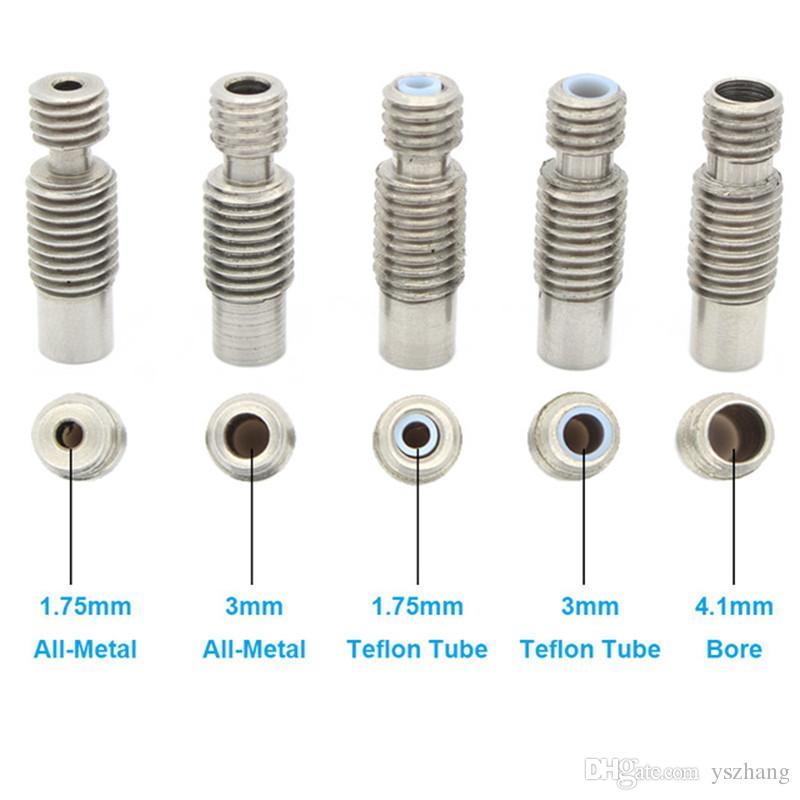

A mio avviso ci sono due sospettati:
1) Vref del motore estrusore insufficiente.
Il Bowden richiede un motore un po' dopato rispetto al direttto, deve superare più attriti.
Io ad esempio rispetto ai normali 0.5/0.6 ho dovuto portarlo su 0.7/0.8.
Ti consiglio di dare un'occhiata e provare
2) l'heatbrak.
Quale hai?
Sospetto tu abbia il tipo "teflon tube" (il centrale della foto) in cui si passa da un ptfe di 4mm (lato estrusore) ad uno più piccolo (lato nozzle) passando per una gola metallica.
Ora, quella gola spesso inizia a scaldarsi troppo (fra un attimo ti dico altro) e il filo, passandoci, inizia ad ammorbidirsi, quasi sciogliersi, creando attriti e alla fine inceppandosi.
Prova a misurare l'esterno della gola, scommetto che troverai un diametro di 4,4 o simili mm... troppo!
dovrebbe essere molto più sottile, tipo 2.8, per non trasmettere il calore. (infatti se guardi attentamente la foto in quello la gola è molto più sottile del suo collega tutto a destra... il bore).
Probabilmente hai una "cinesata" ibrida fra i deu (gola a 4.1 ma del tipo teflon, che dovrebbe averla a 2.8)
Se è così hai varie strade:
a) compri un heatbreak "bore" (ultimo della foto) per un paio di euro e risolvi tutto
b) vai da un amico con tornio e
o gli fai forare tutto l'heatbreak a 4mm (il diametro interno del lato estrusore) fino alla parte nozzle, così ottieni il "bore" di cui sopra, in cui farai passare un semplice ptfe da 4mm (meglio se quello che arriva direttamente dall'estrusore)ù
o gli fai assottigliare la parte della gola, esternamente, a 2.8 mm
Ricordati anche di mettere la pasta termoconduttrice  sulla parte filettata che entrerà nel dissipatore.
Fammi sapere.
