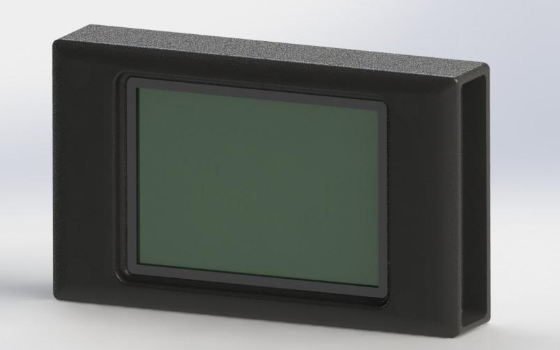

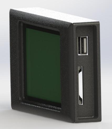

Alla fine l'adattatore verrà cosi. Niente di particolare10.thumb.jpg.4a12dfe5bdea12e8eb48b63c528dc747.jpg101.thumb.jpg.4f1ca66f7a2f32ef7bc916bac617a85b.jpg
