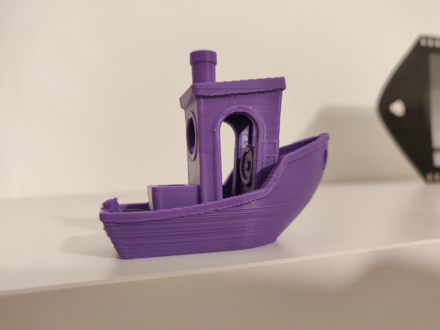

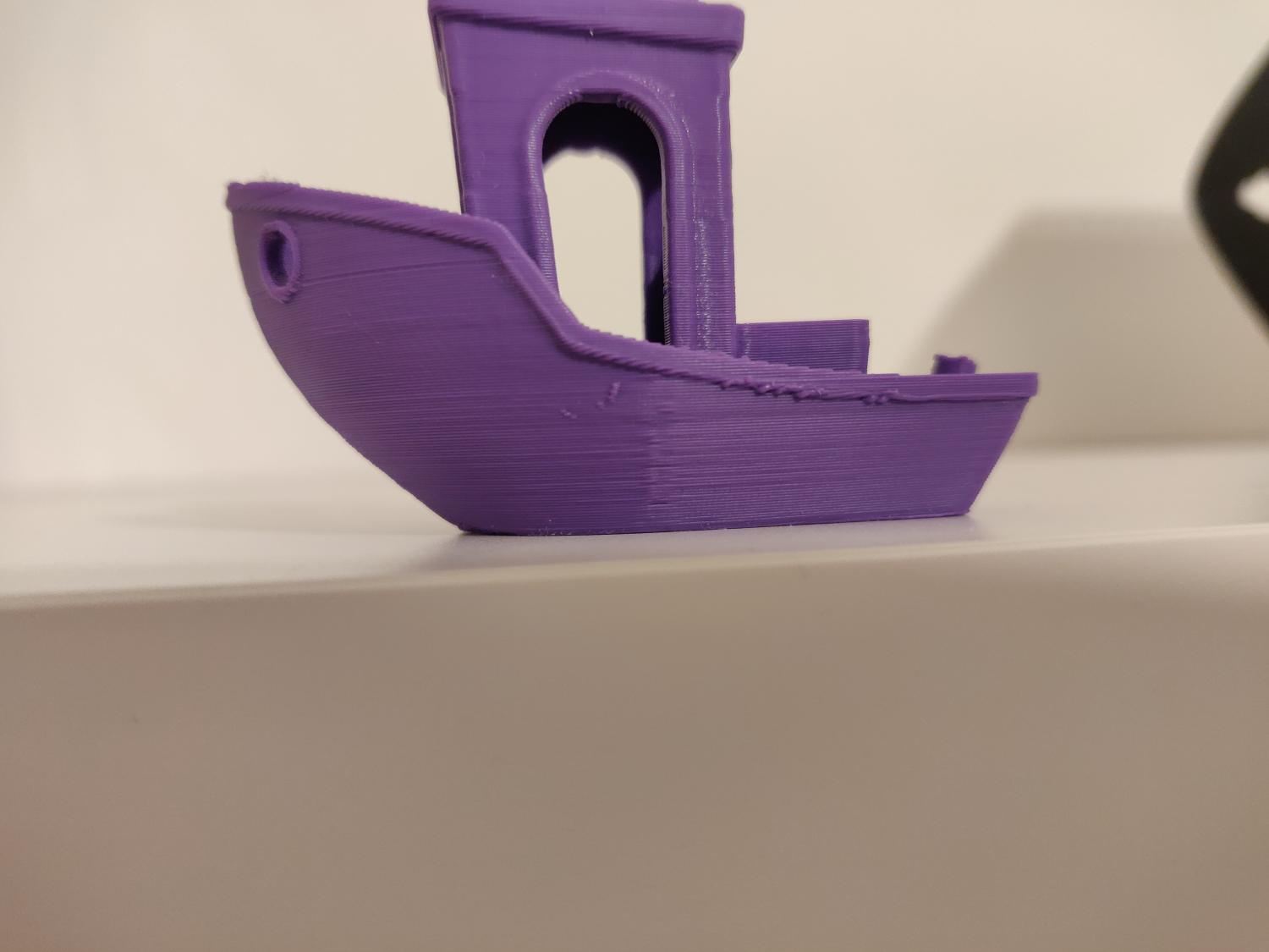

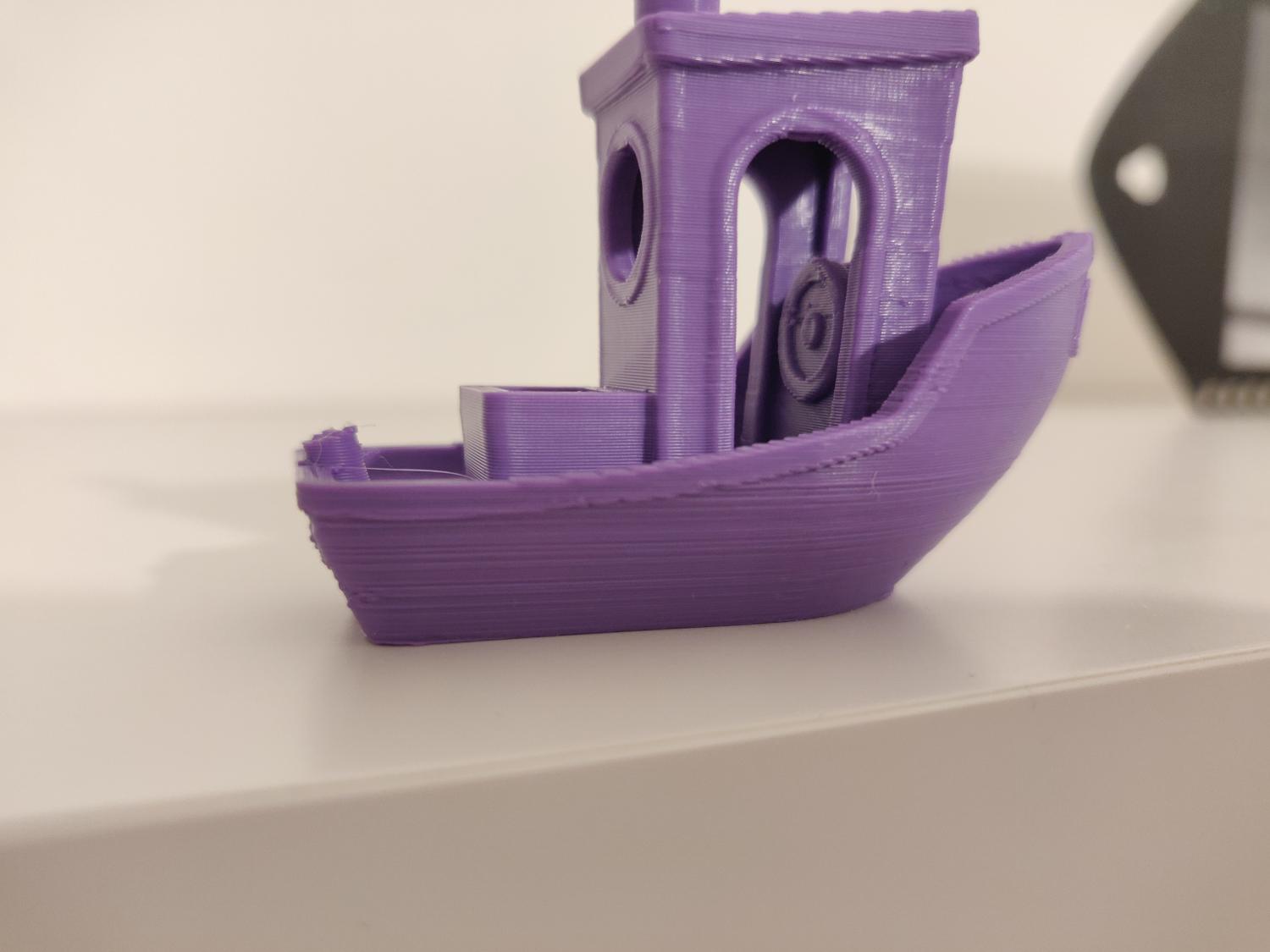

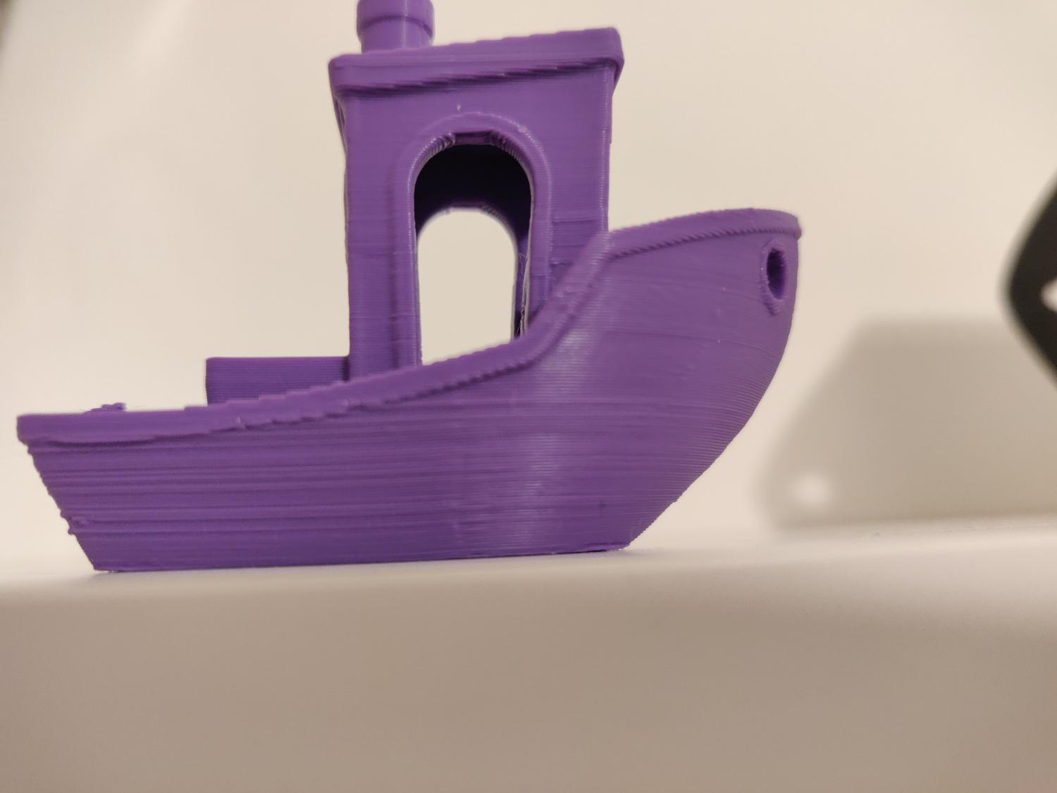

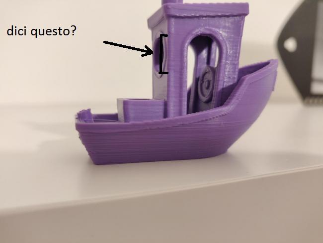

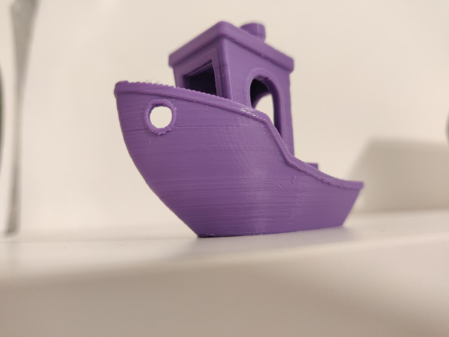

Rieccomi con il solito problema, pensavo di averlo risolto ed invece....
Non so come togliere quelle bande, se ci fate caso, tutto attorno alla barca ci sono almeno due bande all'interno (o all'esterno, dipende da quali sono giuste e quali sbagliate) rispetto alle altre
Sembra un layer shift o un wobble ma ho controllato tutto. Ho persino cambiato telaio , ruote, viti e bulloni di tutto l'asse Y
2 minuti fa, Tomto dice:
Sai che non è nessuno dei due .
Anche, ma credo sia ghosting quello.

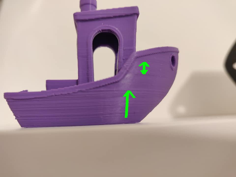

Io mi riferivo a queste due cose.
Guarda tra le frecce, ci sono le due bande a cui faccio riferimento.

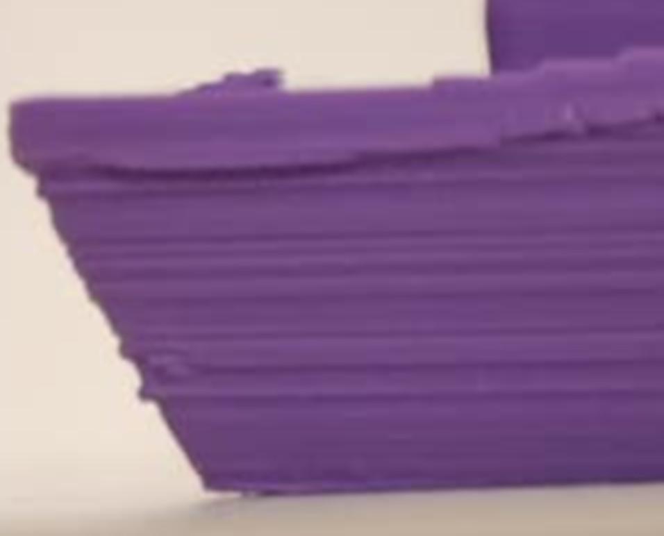

Nell'altra foto invece vedi i layer troppo grassi. Premesso che probabilmente ho problemi di estrusione, a veder così, sembra sovraestruso, in realtà il cubo xyz ha il tetto con i buchi tipici di una sotto-estrusione, quei rigoni che vedi non sono singoli layer ma layer accorpati, sono 2 o 3, quindi il problema è altrove... (da qui il motivo del thread su antibackslash, non vorrei che fosse Y che scende schiacciando i layer)

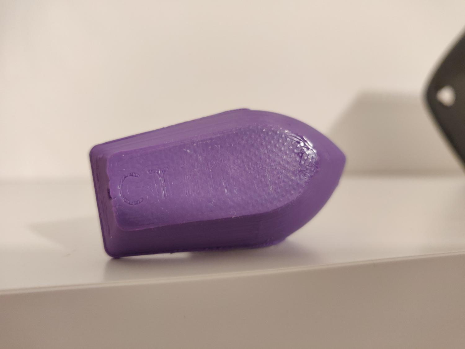

sembra più legato ad estrusione non costante. Comunque noto che le scritte non sono ancora visibili, forse è perchè hai ancora problemi con il bl t. immagino. Sei ancora schiacciato (questo comporta un valore falsato sul cubo in z). gli step mm di z sei sicuro che siano ben calibrati?L'asse z lavora male ma penso che il problema sia dovuto a cio che dicevi sul thread del backlash
Z lavora male, avendo cambiato la barra, devo regolare gli step, ma questo non dovrebbe impattare sul primo layer, semmai impatta dal secodo in poi.
Però, ragionandoci adesso, se gli step Z sono scazzati, lui è convinto di salire di 0.2 ed invece magari sale di 0.1. Mi schiaccia i layer.
Domani faccio la prova del 9, regolo innanzitutto gli step di tutto, poi cambio filo.
Per il primo layer schiacciato, si, è il bltouch che mi schiaccia tutto, quel maledetto.
