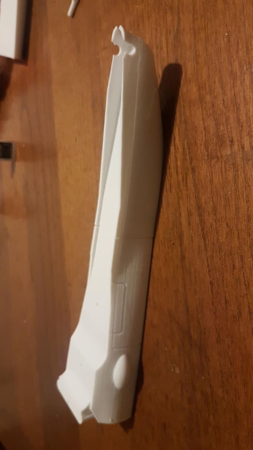

Io rimango del parere che molte beghe siano relative al sotto bed, per me spesso è la causa di continui dislivelli, nella mia ctc era fatto di compensato, gia con il calore si deformava, da quando ho istallato uno sotto piatto in alluminio di 5mm bello massiccio, gran parte dei problemi è sparito, la calibrazione mi dura anche, ovviamente se il pezzo si stacca alla prima altrimenti, perde la misura ma è normale. Ha oggi dopo alcune modifiche riesco ha stampare in maniera continuativa senza problemi, propio oggi ho finito una stampa da 1137 minuti, la balorda ha stampato senza fare una piega fino alla fine. Queste sono le soddisfazioni delle stampanti cinesi una volta che risolvi quei 3 o 4 problemi, ti senti gratificato, sia chiaro la dose di bestemmie è sempre costante ma un po sono gratificanti.
Sto stampando la nave di capitan Harlock, progetto scaricato da thingiverse fatto veramente bene, sono due pezzi quelli in foto, tutta montata dovrebbe essere lunga mezzo metro.
