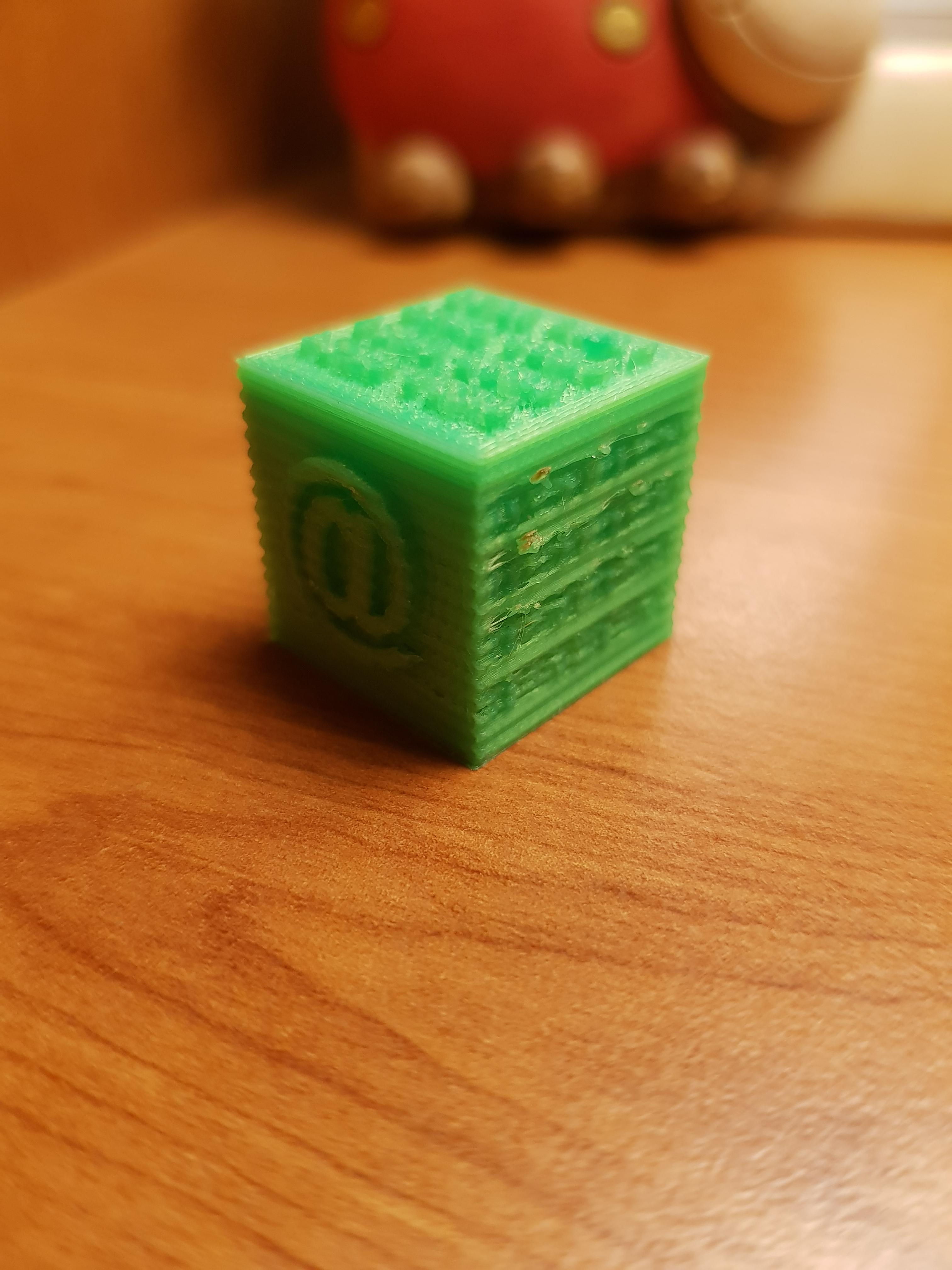

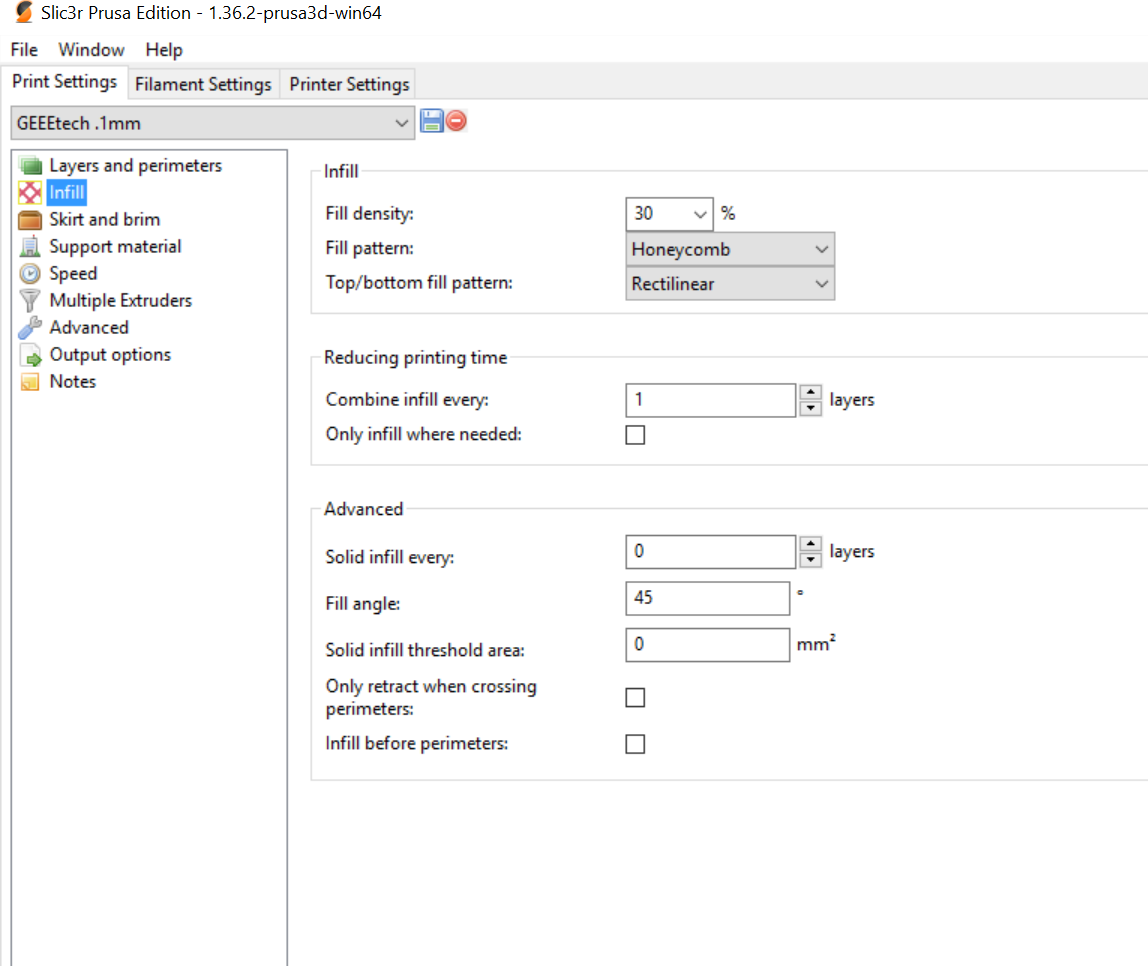

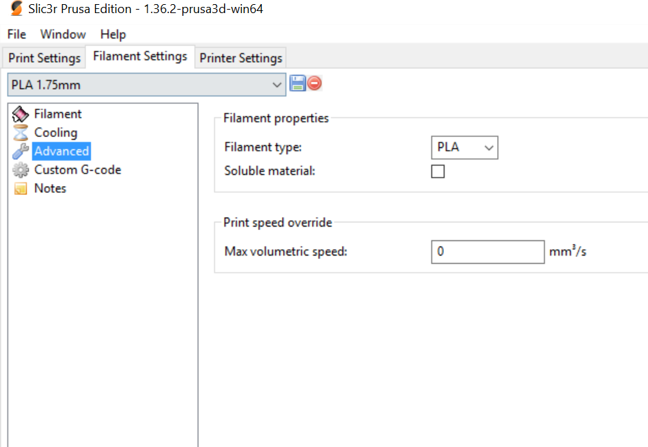

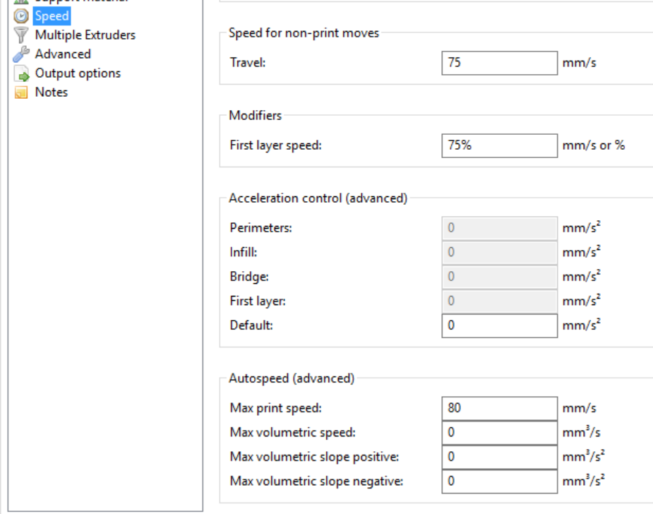

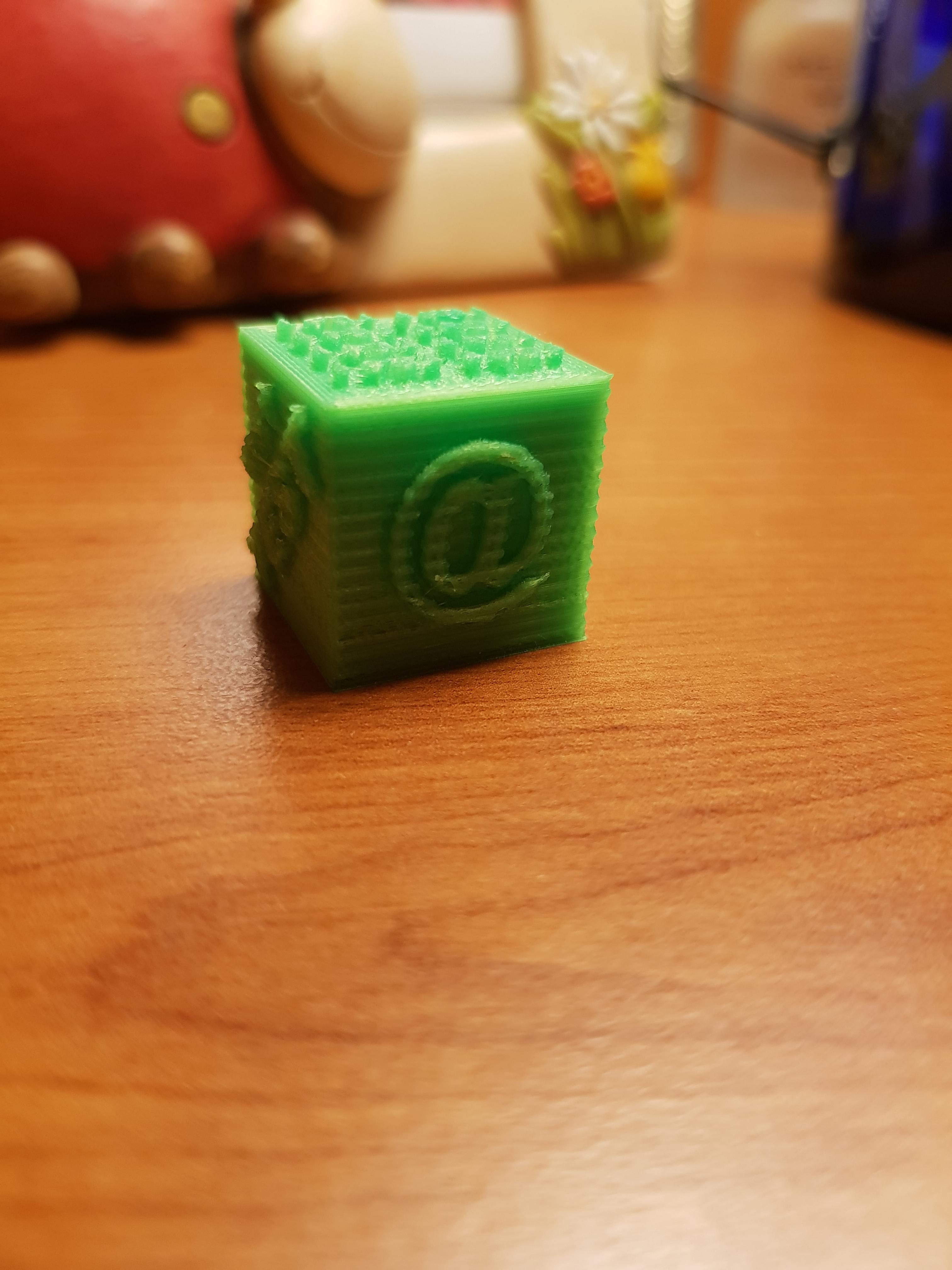

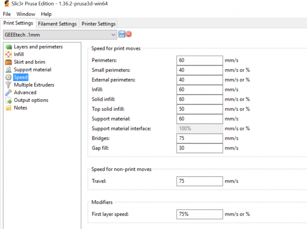

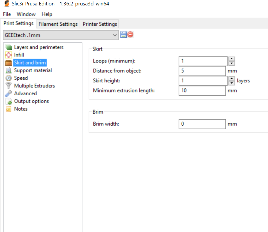

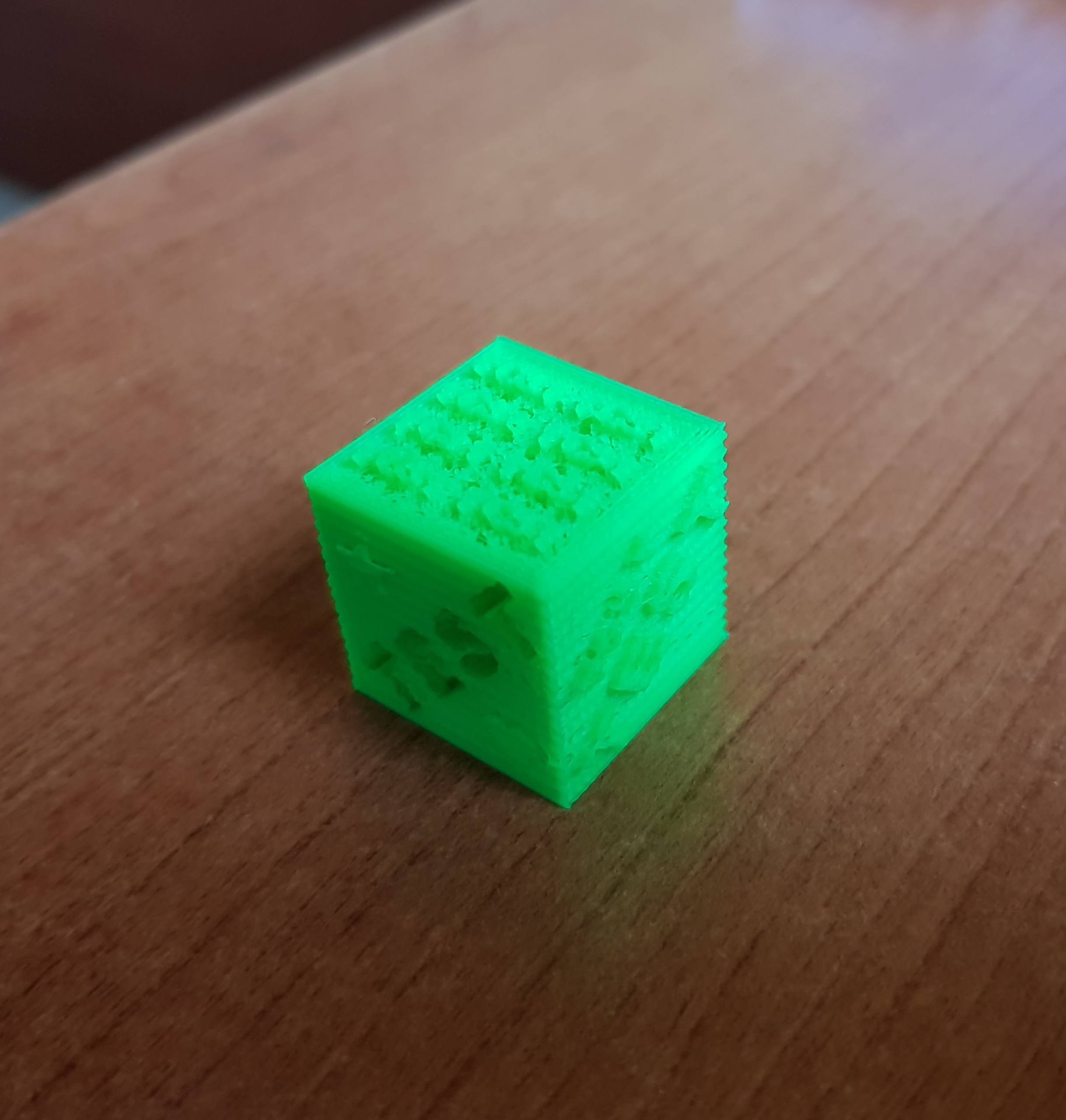

Ciao a tutti, ieri sera ho sistemato quel piccolo problema allo scorrimento dell'asse verticale come accennato sopra (vorrei ringraziare sia voi che mi avete risposto, sia tutti quelli che scrivono qui, perché questo forum è davvero una risorsa inestimabile per chi come me sta muovendo i primi passi). Ho fatto una prima stampa di prova, scaricando un cubetto di "test" dalla rete (allego foto), in tutta onestà ho solo fatto partire la stampa lasciando tutti i parametri standard, ho scelto solo il filo corretto (sto usando il software Repetier. Il filamento usato è il PLA fornito con la stampante. Avete suggerimenti per migliorare la qualità della stampa, sapete dirmi quali difetti presenta l'oggetto che ho stampato? Anticipo che sono a digiuno di qualunque nozione sulle impostazioni possibili, quindi se potete indicarmi anche delle risorse da cui documentarmi per capirci di più, ben venga. Grazie e buona giornata!

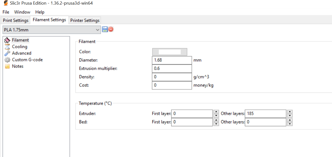

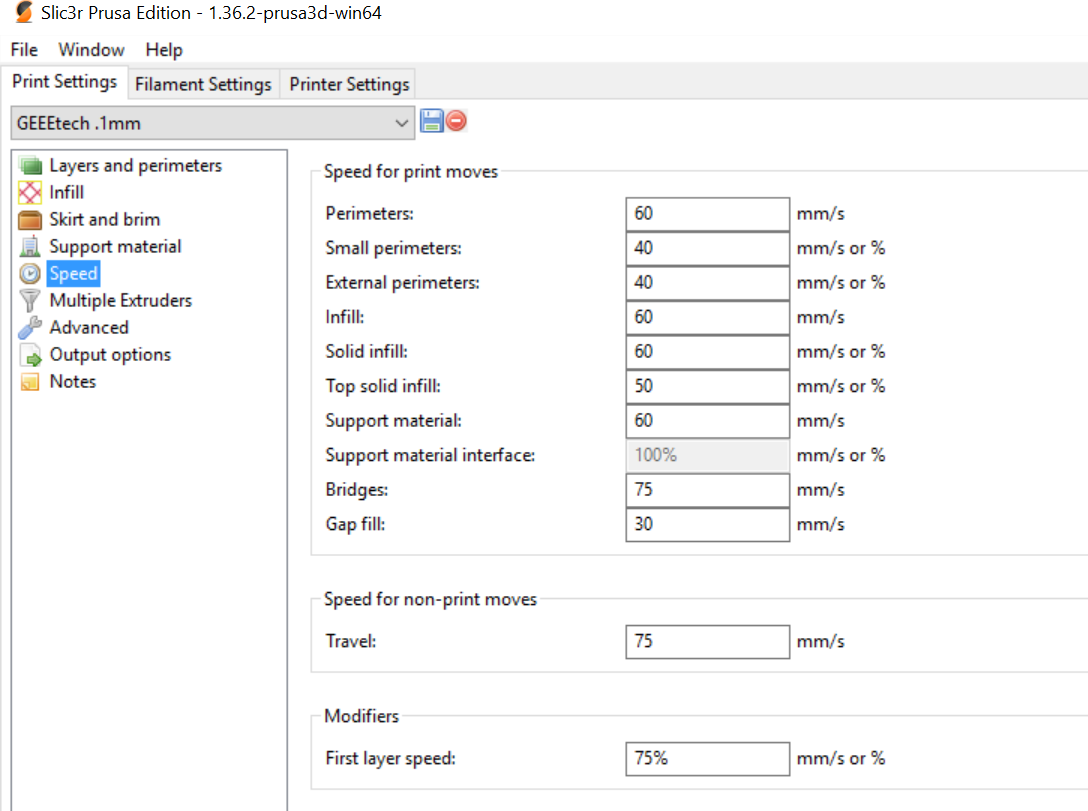

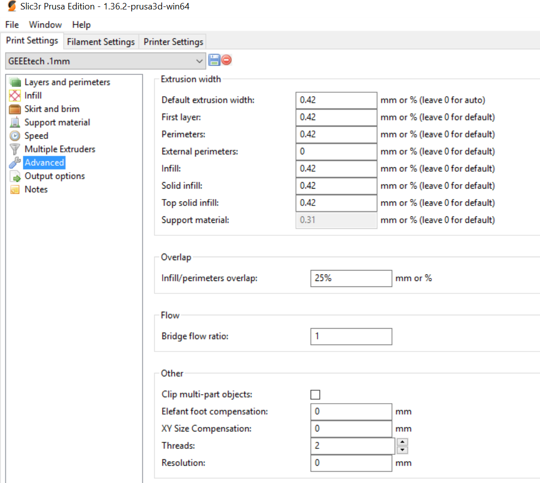

io noto alcune stranezze :
filament 1.68 (ma di solito è 1.75 )
extrusion muitiplier 0.6 è molto poco (di norma è 1)
temperatura primo layer ZERO ?????  mettilo come minimo alla stessa temperatura degli altry layer.... non avrebbe neanche dovuto stampare....
la parte  advantecd con quel 42 dappetutto non l'ho capita benissimo  però non so se giusta o meno

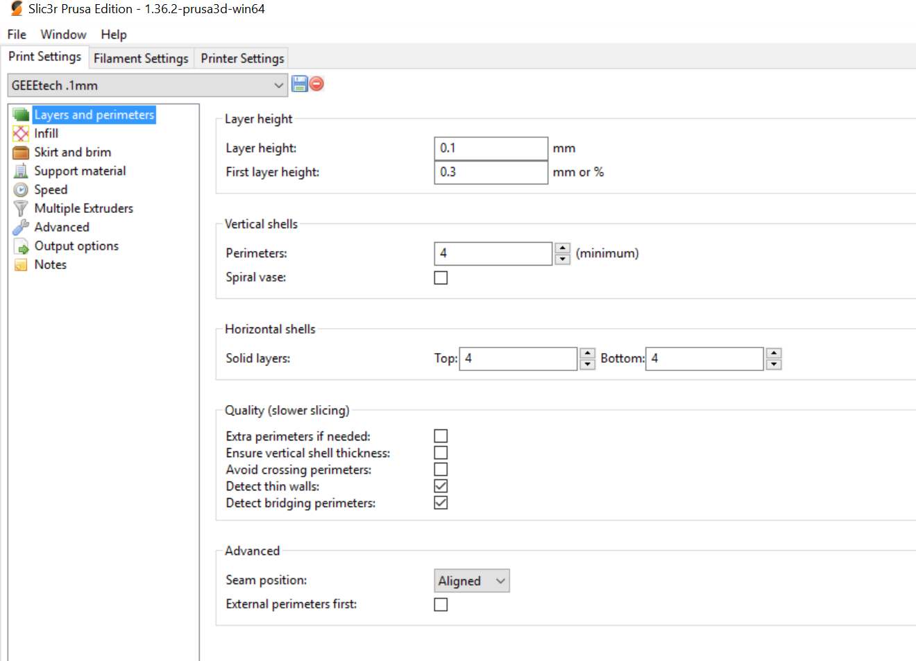

0.1 di layer height è proprio pochino se ha un normale nozzle 0.4...  per provare metti 0.2 o 0.3 e rispettivamente primo layer iniziale 0.3 o 0.4
non stampare quel cubetto con le scritte per la prima voltà è un casino... inizia con un cubetto 20mm pulito come questo:
https://www.thingiverse.com/thing:1278865
oppure anche senza scritte del tutto
https://www.thingiverse.com/thing:34553
allora
stampa a 0.2.
0.1 in questo caso e in molti altri non serve.
first layer uguale 0.2
extrusion width non puoi mettere 0.42 quando hai un ugello 0.3
metti 0.35
infill 30 non serve metti 20
stampa un cubo liscio x il momento
si mi rendo conto che ci sono delle boiate nelle impostazioni, come dicevo ho lasciato tutto di default senza nemmeno guardare, la voglia di vederla funzionare era tanta xD. appena posso provo i vostri suggerimenti e vi aggiorno. grazie!
