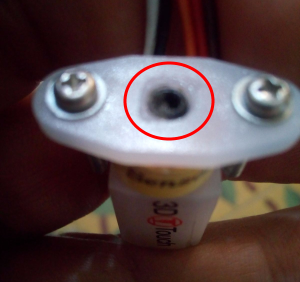

Se come sensore di livello hai il sistema touch questo ha una vite interna con testa a brugola accessibile dall' alto che ti consente di fare piccole regolazioni. Il problema come è facile immaginare in questo sistema come qualsiasi altro richiede una stampante bella stabile, che non viene spostata neanche di poco ed un piatto stabile. Se non hai questi presupposti nessun sistema di autolevelling ti può aiutare.
niente viti di regolazione, si alza o si abbassa allentando le due brugole che lo fissano. io il sensore lo trovo comodo, una volta che livelli il piatto poi non devi piu' toccare nulla fino a quando non succede qualcosa di strano...

Può essere che il mio sensore sia diverso da quello del resto del mondo, comunque nella foto c'è la testa della vite di regolazione di cui parlavo prima
Sul sensore non so dire molto di più perchè io non lo ho mai utilizzato
infatti il mio è diverso, vedi link sopra

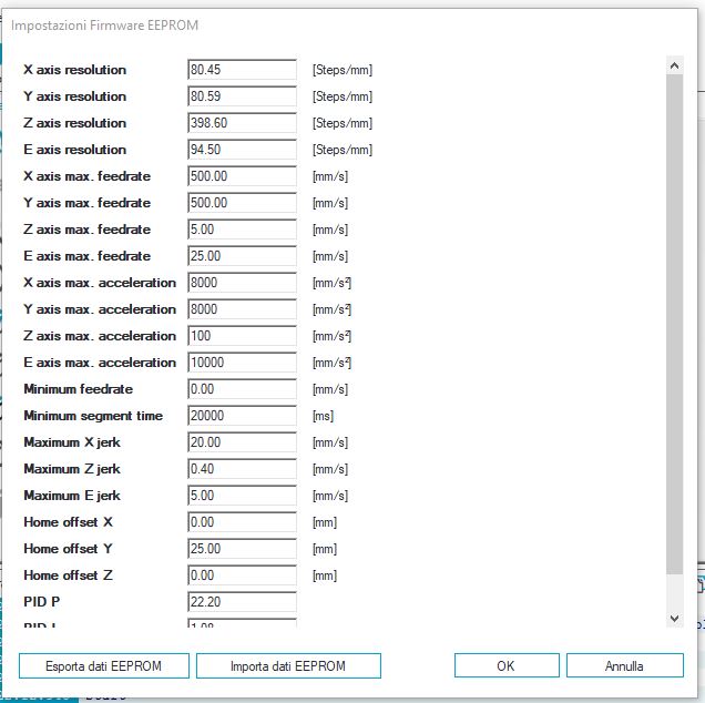

ma la home... a che altezza è ? ovvero... io quando faccio home (io uso repetier ma non credo cambi molto...) gli ho detto che la home è in un certo punto (per esempio vicino a me ed a 50mm altezza per pulire ugello )... nel tuo caso quando fai home hai ugello a 0,8 ma sul display quanto hai ? se hai 0.8 allora (in quel punto) mi sembra giusto e forse non hai il piatto "orizzontale" oppure è concavo/convesso.....  se invece di misurare in home misuri in diciamo 4 angoli più centro ? ovvero metti nozzle a 1mm (o quello che vuoi) e poi lo sposti solo orizzontalmente nei 5 punti e misuri...

se riesco ti allego le mie impostazioni eeprom
si quello che vedi a display dovrebbe essere sempre la posizione della punta del nozzle. la mia stampante è molto diversa (è una delta) quindi non so dirti che valori mettere... magari qualcun altro poi ti dice valori di una stp più simile.. già nella tua schermata c'è un offset di 25 sulla y e tu dici che in home la y è a 25mm di dove dovrebbe...
