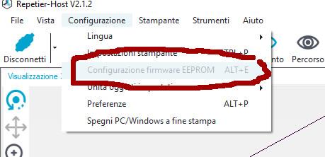

Alla prima stampa l'asse z non si posiziona all'altezza corretta, nonostante abbia fatto la calibrazione del piano con il foglio di carta.
L'estrusore si posizione qualche mm sopra il piano e comincia a colare correttamente il PLA ma solo all'altezza sbagliata..
Ho pensato potesse dipendere dal fatto che abbia montato le barre trapeizoidali e quindi ci fosse bisogno di aggiornare i dati relativi al passo dell'asse z.
Il problema è che non è attivabile il firmware come si vede nell'img allegata.
Qualche idea per aiutarmi?
