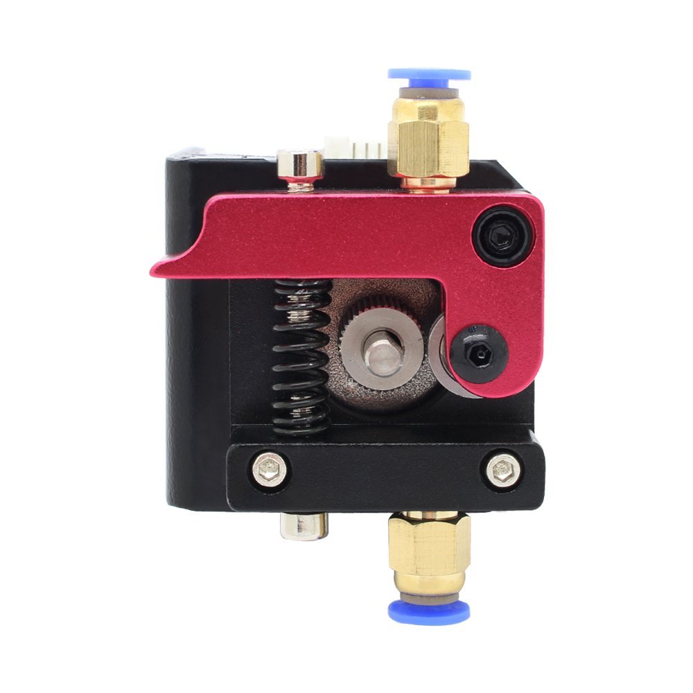

Per prima cosa proverei un MK8 radiale per vedere se avendo più trazione risolvo il problema
https://www.amazon.co.uk/Replacement-Drive-1-75mm-Filament-Printer/dp/B00T3XLFXG

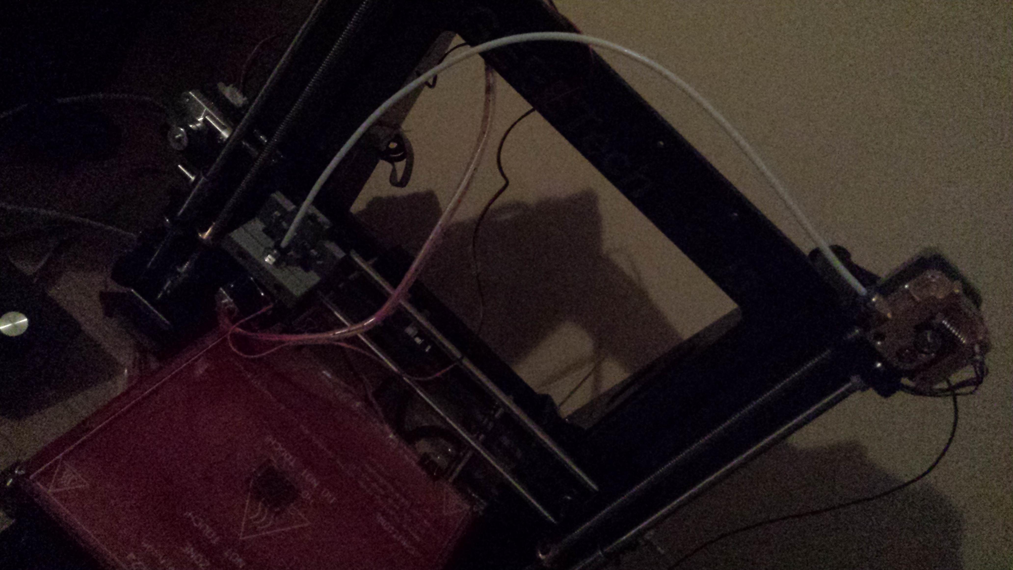

Poi... che lunghezza ha il tubo bowden?..... cerca di accorciarlo ai minimi possibili senza che si generino strozzature... dalla foto sembra decismente troppo lungo.....
E se dopo tutto ciò non hai risolto... bè.... a quel punto rimane solo l'hotend che può restare in difetto... quindi....... ;)
e che trascinatore ha quel gruppo?
Perchè, come detto... il trascinatore radiale (MK8) ha sicuramente una resa migliore sia perchè dovrebbe avere una presa più ampia quindi forza maggiore, sia perchè trattando "meglio" il filo ti limita all'indispensabile gli attriti nel tubo.... ma non sono in grado di dirti se sarà la "soluzione definitiva"..... ;)
Il trascinatore è il medesimo..non l'ho cambiato. Seguo da tempo le tue stampe con più estrusori e di certo so che quanto mi dici è veramente il meglio.
Come già detto ho provveduto subito a prendere il trascinatore radiale perché comunque il tubo non mi convce e temo che raggiunta una certa altezza si possa bloccare quindi c'è bisogno di più trazione possibile
