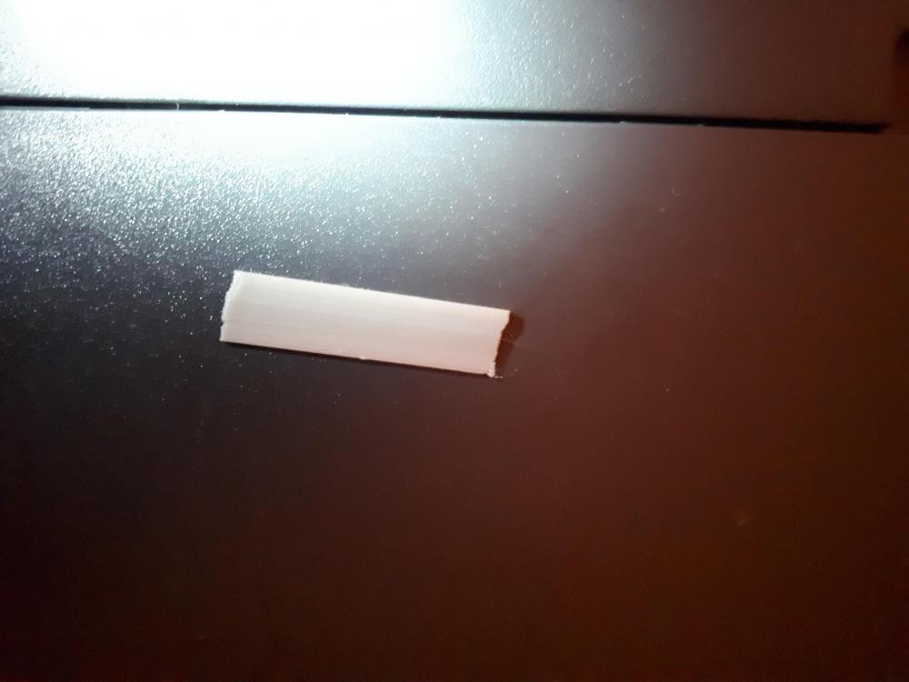

È un semplice v6. Il fatto è che nonostante riesco a sbloccarlo (arrivando a toccare il nozzle), inserisco il pla scende qualche mm e poi si blocca..quando lo tiro fuori esce quello che vedi in foto -

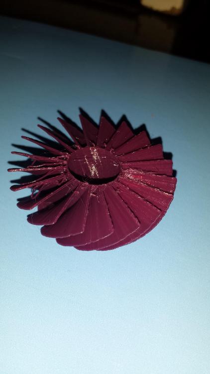

Con il nuovo pla ho fatto giusto in tempo a stampare la ventola che adesso si è intasato l'estrusore. Ho stappato con l'attrezzo in metallo stampato altro ma adesso non ne vuol sapere di spurgarsi. Cosa mi consigliate di fare? È la prima volta che sostituisco la bobina ma adesso mi tocca smontare l'estrusore. Capita spesso questa cosa? -

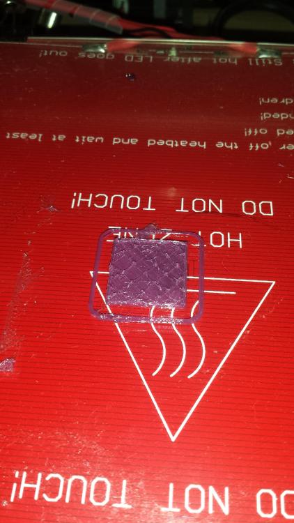

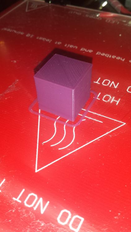

Per ora senza il trascinatore radiale i risultati sono quelli in foto. Sta di fatto che per dove ho posizionato il motore non posso sfruttare totalmente i "200 mm" di altezza in quanto il tubo si piega al punto da bloccare tutto. A voi le opinioni -

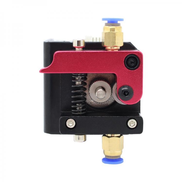

Dunque l'ingranaggio è stato ordinato. Per ora ho solo potuto provare il nuovo gruppo in metallo e devo dire che adesso la stampante funziona. Niente di che ma è qualcosa. Date le vostre opinioni vi terrò aggiornati per pezzi più complessi -

La differenza è che non avendo viti adatte non è perfettamente fisso. Comunque per ora ho accorciato il tubo ma nulla sembra cambiare. Ordinerò l'ingranaggio radiale che a naso sembra dare più spinta perché è come se avvolgesse il filamento, ed aggiorno il post -

Si per la temperatura ho provato più volte. Per la molla se la allento troppo non viene trascinato il pla. Così ho deciso di prendere direttamente un gruppo decente (per quanto ne so) che vedi in foto. -

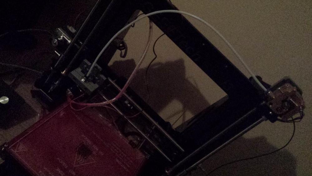

è provvisorio il montaggio. I pezzi sono questi (almeno ho questi a disposizione). La stampa si blocca o dopo qualche strato oppure non riesce a partire per nulla. è come se ad un certo punto l'attorcigliamento dovuto alla bobina si opponesse allo scorrimento all'interno del tubo ed il motore inizia a grippare. Prima avevo il motore posizionato diversamente ed addirittura girava l'ingranaggio senza prendere il filo, se stringevo la vite era troppo stretto ed iniziava a bloccarsi il motore Mi sono fatto stampare soltanto il supporto per il motore e per l'estrusore.. l'idea era quella di riuscire a stampare poi pezzi su misura per meglio adattare il tutto ma avrai palesemente capito che non ci son riuscito -

Dunque il nome non lo conosco l'ho preso online ho fatto una foto se può servire. Non badare a quanto spazio ci sia tra il trascinatore e il blocco in metallo è provvisorio Il motore è un Nema 17 della Geeetech (scheda prodotto: https://www.geeetech.com/nema17-stepper-motor-with-skidproof-shafts4lead18-degree-p-696.html) Si il tubo è in ptfe Il filamento è un po vecchiotto ha una decina di mesi
