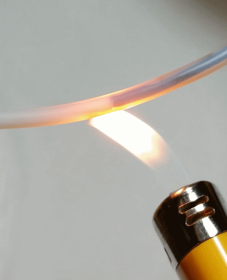

Ma se per caso finisce la bobina mentre stampa cosa succede?

Se finisce la bobina e non te ne accorgi ci butti la stampa. se no può essere sospesa e ripresa, ma è abbastanza acrobatico. Il sistema più conveniente e quello di stimare il peso del materiale che ti serve in una stampa ( e questo si fa con discreta precisione perchè lo slicer ti dice quanti metri di filo servono per la stampa, quindi da una precedente stampa grandetta ti segni la lunghezza, poi pesi l'oggetto finito e hai il peso al metro), pesi la bobina e sottrai il peso della bobina vuota e vedi prima di iniziare la stampa con discreta precisione se il materiale ti basta. In genere dopo un po di pratica lo capisci ad occhio ma se hai dubbi fai cosi.Io butto si e no gli ultimi tre metri di bobina con questo sistema, ossia pochissimi grammi.
Alcune stampanti prevedono un interruttore che controlla la presenza del filo e fermano la stampa se il filo termina (facile anche da realizzare casalingamente). Questo mi fa supporre che il Marlin (il firmware di queste stampanti) lo preveda ma ripeto solo supporre, non ho mai controllato.
Esistono anche delle tecniche semplici per recuperare le code dei materiali e unire due filamenti diversi assieme, o con un tubetto di ptfe (che nelle nostre stampanti è di casa) o meglio ancora usando un cubetto di teflon forato con una punta di trapano da 1,75 ma  io non sono riuscito a reperire queste due oggetti, dove sto io è come stare al centro del Sahara per molte cose.

Quindi i sistemi per cambiare filamento e non buttare la stampa ci sono, ed era quello che volevo sapere, ma non ho ben capito come usare il tubetto in PTFE, ci infili dentro il filamento e? Non ho capito l'accendino e immagino venga sciolto solo il filamento o anche il PTFE.

Per unire i fili il problema è garantire che il diametro nella giunzione sia lo stesso , quindi la tecnica sta nel fondere il filo e giuntarlo dentro una guida che garantisca il diametro. Il sistema migliore credo che sia quello del cubo di teflon forato con punta da 1.75, fondi il filo fuori, lo riporti dentro il pezzo di teflon ed infili veloce veloce l'altro filamento e lo pressi sopra quello fuso, invece col tubetto riscaldi e fondi dentro il tubetto, devi stare attento a non fondere il tubetto ma se sei accorto ci riesci, ptfe fonde a temperature più alte
