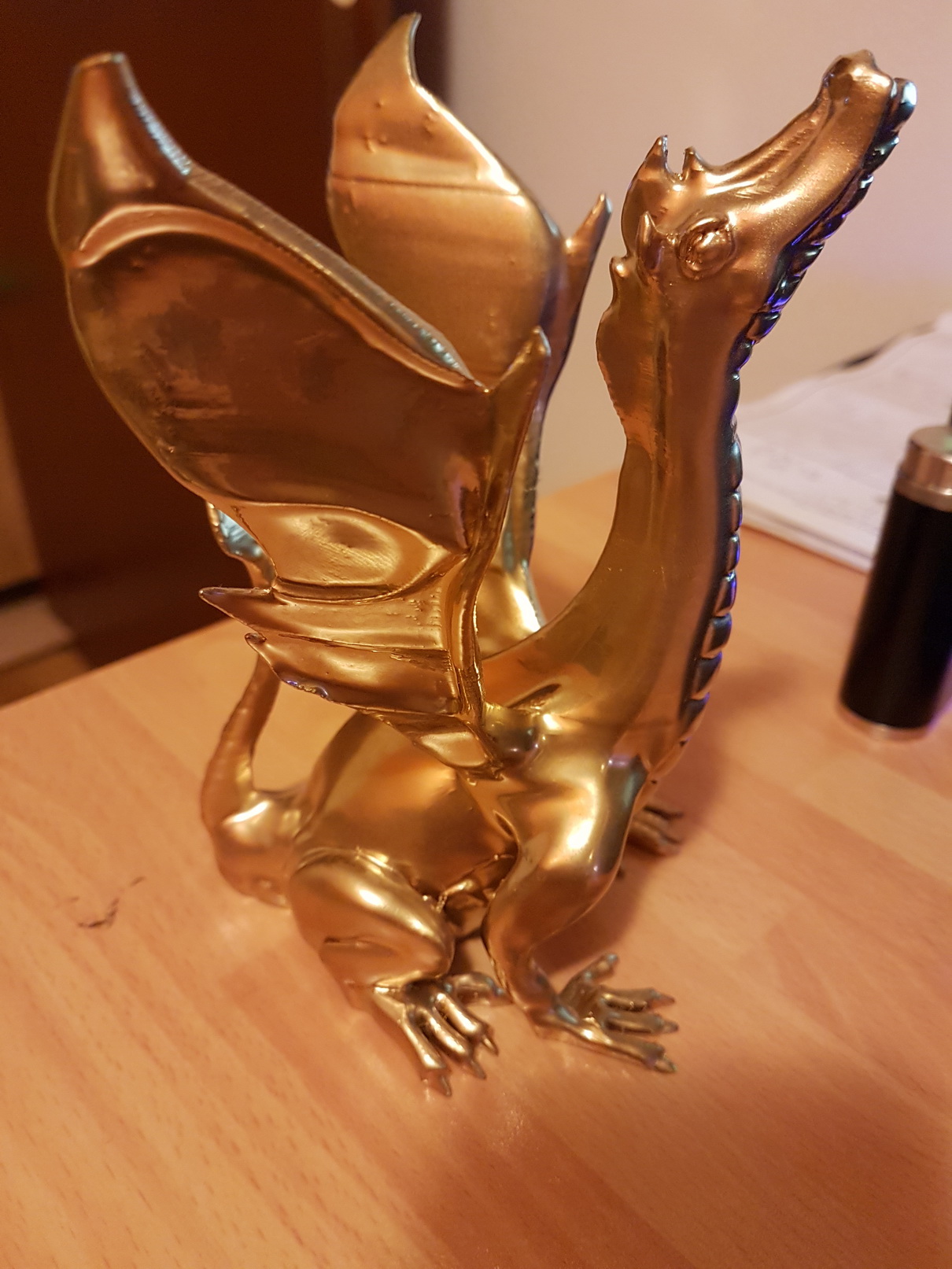

Ferrario, pen color per l'aerografo, bombolette cinesi del supermercato a 3 euro ......dipende dal risultato che voglio
Per farvi un esempio .. a volte la pigrizia prende il sopravvento, questo non ha nessun fondo, stampato e 4 mani di bomboletta color oro a 30 minuti tra 1 mano e l'altra.
Non e' bellissimo ma a volte serve la velocita', poi per altre cose si lavora di fino e viene perfetto.
Ho visto un po' i prezzi dei colori e stucco e non sono altissimi.
Quella statua che grandezza ha? Rende molto, non sembra di plastica.
Perché ho visto che ci sono confezioni di acrilici tipo questi set, ma non so se 22 ml sono tanti o pochi(tieni conto che non l'ho mai fatto su una cosa in 3d).
https://www.amazon.it/gp/aw/d/B000JESVA8/ref=mp_s_a_1_4?__mk_it_IT=ÅMÅZÕÑ&qid=1487207622&sr=8-4&pi=AC_SX236_SY340_FMwebp_QL65&keywords=colori+acrilici&dpPl=1&dpID=51y7TIhS4bL&ref=plSrch
https://www.amazon.it/gp/aw/d/B008DJ2RI8/ref=cm_cr_arp_mb_bdcrb_top?ie=UTF8
Il drago e' alto 15 cm e largo 10, lo stucco e vernice servono proprio a togliere i segni della stampa e rendere la superficie omogenea, se uno e' bravo a dipingere può' farlo sembrare di qualunque materiale.
22ml non sono molti, ma dipende sempre da cosa hai intenzione di farci, per iniziare io direi che va piu' che bene, non sono marche di qualita' ma anche qui io non andrei a spendere fortune in colori senza aver mai provato prima.
