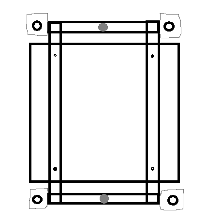

Dovrei aver definito il telaio: è un cubo 480 (x) x 500 (y) x 590 (z)
Mancano ancora da disegnare staffe, accoppiamenti tra profili, rinvii cinghie e pulegge,...
So che la forma della parte superiore è un po' strana: è perché volevo utilizzare i profili che già ho senza stare a tagliarli;  in ogni caso  le staffe di giunzione pareggeranno i fianchi (dovrei anche riuscire a chiuderla senza grossi problemi)
Staffe e varie stamperei tutto in PETG (non ho ABS/Policarbonato nè li ho mai stampati) e poi, se proprio voglio strafare mi faccio rifare i supporti angolari del telaio in alluminio.
Su Z inizierei a mettere due viti trapezie da 8 (le solite che si usano sempre) e due barre con boccole plastiche; anche se mi piacerebbe non metterò la 3a vite; se il piatto dovesse essere troppo poco vincolato pensavo piuttosto di aggiungere altre due barre+boccole oppure di usare le rotelle in gomma e farle scorrere sulle 4 colonne verticali del telaio.
Andate pure di critiche, così se posso correggo
Somiglia molto alla ender 5 plus come struttura, pensando proprio a quella, i supporti del letto li farei così (molto siimile a quello che hai disegnato anche te):
Ai 4 angoli ci sonole boccole mentre i cerchi grigi sono le aste filettate.
Sia le boccole che le aste filettate si potrebbero collegare alla struttura con delle parti in plastica (come le boccole nel disegno) o semplicemente forando gli estrusi (come le aste filettate nel disegno).
Mi piacciono le guide Y nascoste sotto gli estrusi, però l'asse X lo metterei allo stesso livello degli estrusi ai lati circa... più per estetica che altro forse...

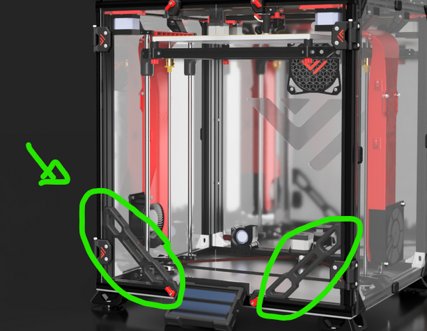

Se cerchi angolari, ci sono anche quelli da stampare della vz-bot:
Se cerchi hardware puoi guardare anche il sito della ratrig, però purtroppo hanno rialzato i prezzi ormai. Le staffe angolari triangolari stavano a 70 centesimi per esempio, ora sono tornate a 2 euro.
Ps. Ah, somigliando molto alla ender 5 plus, magari le staffe per la struttura core xy da stampare le puoi prendere dal progetto mercury (non so se ci siano i file stl disponibili gratis, però @dnasini sta seguendo proprio quel progetto quindi lui può dirtelo 🙂 )
