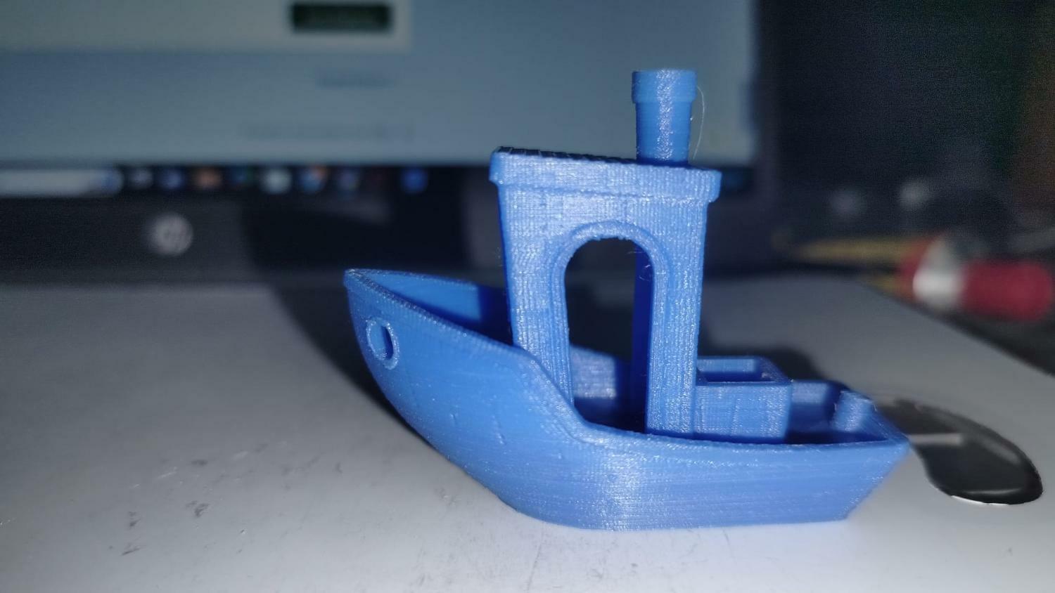

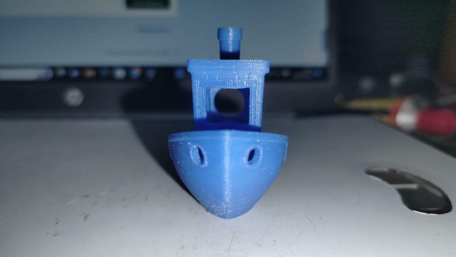

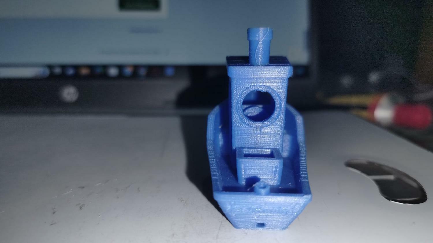

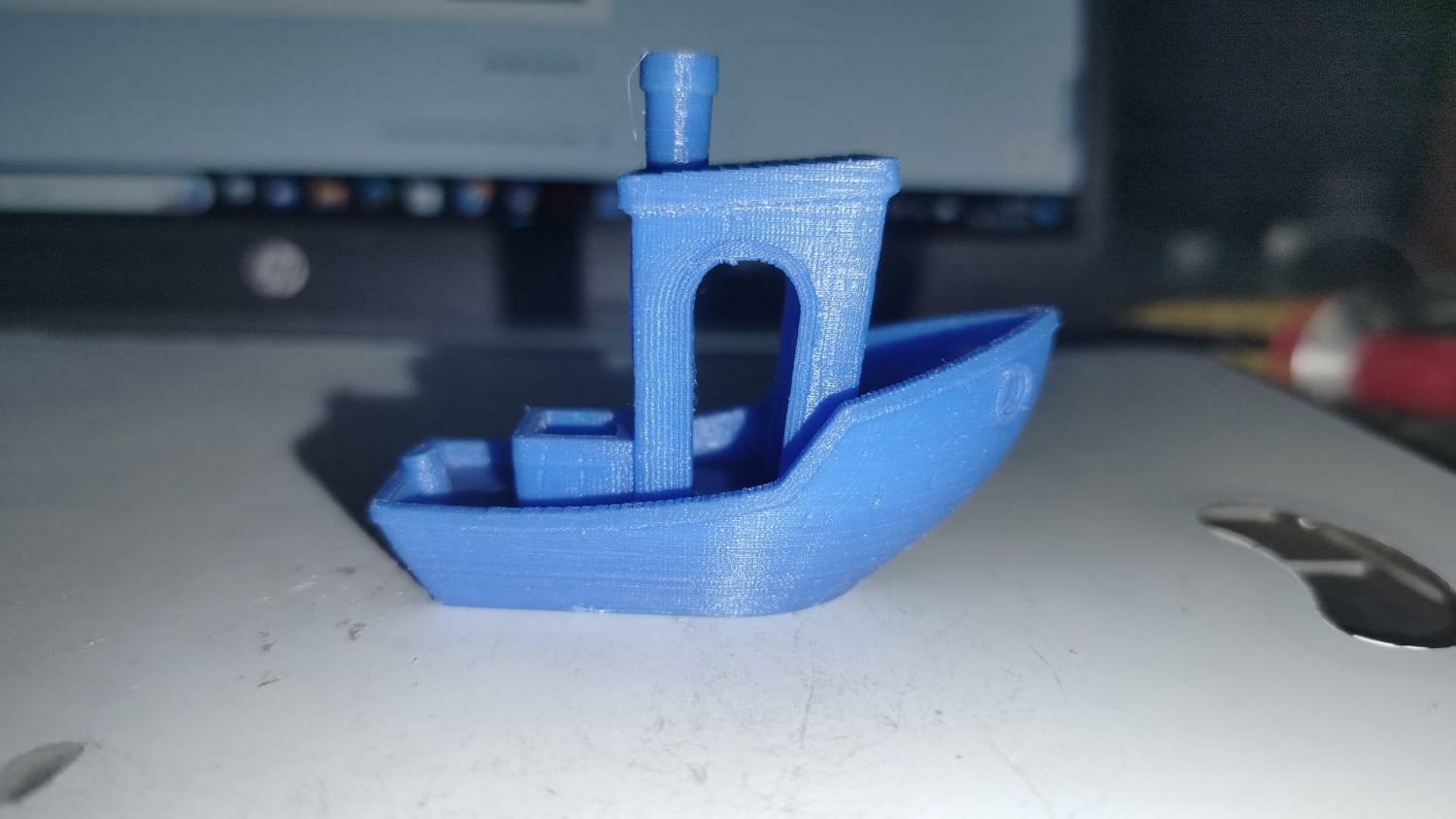

mi scuso se rispondo dopo un pò di tempo ma ho avuto dei problemi e non ho potuto, ho messo la temperatura di stampa a 212°C ho controllato gli step/mm estrusore ed erano buoni, ho testato il flusso e l'ho corretto ho provato a stampare un benchi a livello di qualità magari non ho ottenuto dei risultati perfetti ma per quello che devo fare io sono più che soddisfatto a livello di resistenza sono riuscito ad ottenere gli stessi risultati che avevo prima di cambiare l'hotend
