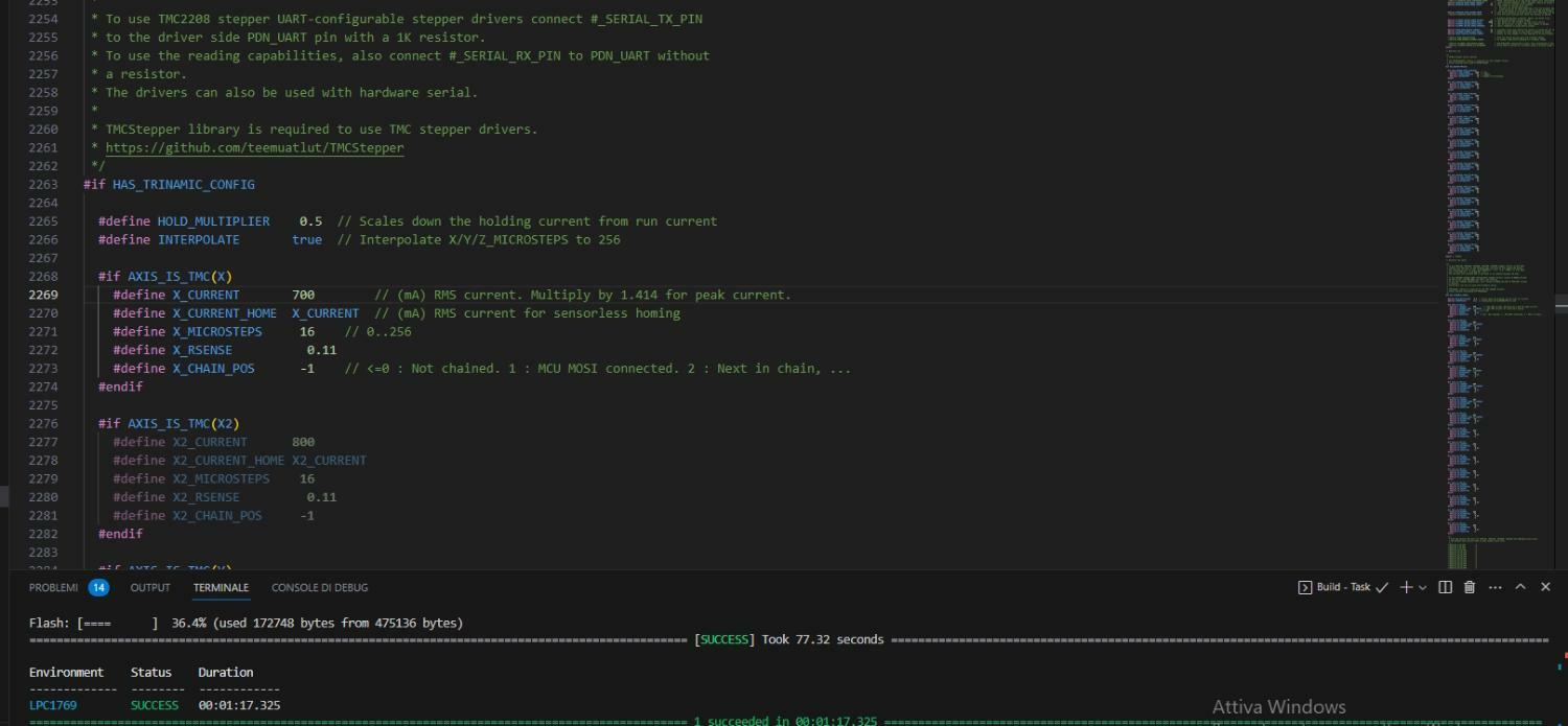

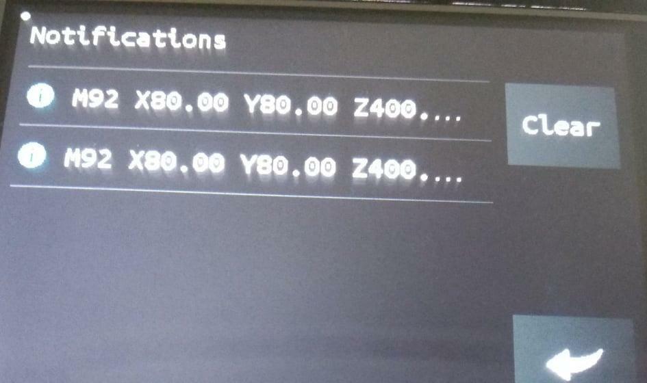

Fufluns Inviato 27 Agosto 2023 Condividi Inviato 27 Agosto 2023 salve, questa è curiosa davvero, verifico il Fw e mi dice che è tutto ok (skr 1.4 turbo) carico sulla scheda e la stampante mi dà questo advisor (foto allegata) .... dopo diverse ore e imprecazioni varie mi rendo conto che delle scritte nel codice del firmware tra cui le impostazioni dei motori sono "chiare" sembra quasi che da qualche parte sia tutto decommentato e i parametri non vengano passati alla scheda o non siano attivi,infatti l' advisor riguarda prorpio M92.....qualcuno ha idea se c'è un modo per uscirne? Cita Link al commento Condividi su altri siti Altre opzioni di condivisione...

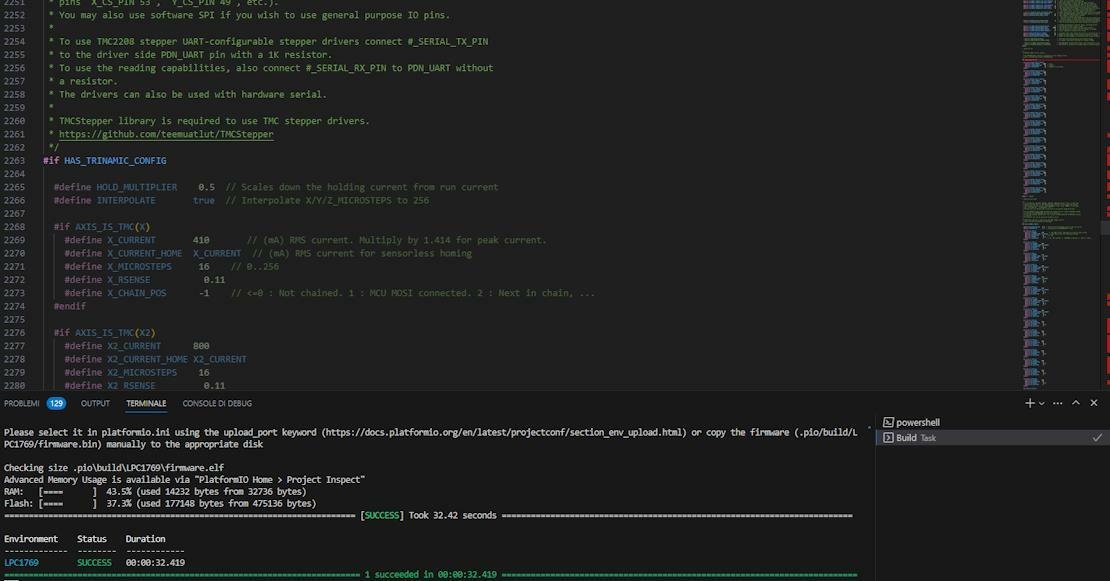

Fufluns Inviato 27 Agosto 2023 Autore Condividi Inviato 27 Agosto 2023 francamente non saprei, provo a ricaricare i file config e adv, ma ci avevo già provato, per questo mi sà strano, intanto vista l ora tarda riprovo, se fosse, come faccio a rintracciarlo? ecco questa è la situazione, tecnicamente và solo che alcune righe sono come decommentate Cita Link al commento Condividi su altri siti Altre opzioni di condivisione...
eaman Inviato 27 Agosto 2023 Condividi Inviato 27 Agosto 2023 (aggiornato) 7 minuti fa, Fufluns ha scritto: come faccio a rintracciarlo? Be scrolli il codice e guardi dove c'e' una zona in cui c'e' del testo di un commento che non e' in verde, oppure fai un diff / compare con un'altra copia di quel file, oppure cerca quei valori nel codice. Modificato 27 Agosto 2023 da eaman Cita Link al commento Condividi su altri siti Altre opzioni di condivisione...

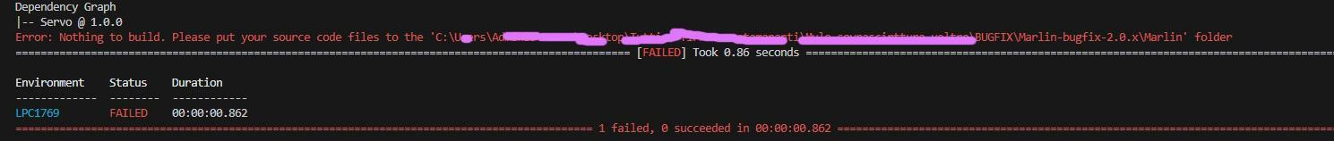

Fufluns Inviato 27 Agosto 2023 Autore Condividi Inviato 27 Agosto 2023 quasi quasi che faccio prima riscriverlo e ricompilarlo, se non fosse che ora riporta questo errore me la cavo quasi con tutto ma come devo mettere mano al Fw, panico....e pensare che me l'ero tenuto in copia per non doverci risbattere le corna😁 Cita Link al commento Condividi su altri siti Altre opzioni di condivisione...

dnasini Inviato 28 Agosto 2023 Condividi Inviato 28 Agosto 2023 8 ore fa, Fufluns ha scritto: francamente non saprei, Io per passare da una conf alla successiva uso la funzione compare di notepad++. Se hai i config iniziali, apri notepad++, installa il plugin compare, carica il primo config iniziale e poi il config modificato, seleziona dal menu' compare e guarda le differenze Cita Link al commento Condividi su altri siti Altre opzioni di condivisione...
Fufluns Inviato 28 Agosto 2023 Autore Condividi Inviato 28 Agosto 2023 ho provato a smanettare,sul primo Fw le voci dei driver sono tornate attive, 😑dopo aver fatto copie e prove su prove.... probabilmente era un problema di posizione di salvataggio e di nome cartella , tenuti in cartelle separate e rinominate sembra andare tutto bene😅🤪, per quanto stupido ci sono uscito matto, purtoppo non lo sapevo e ho sempre l abitudine di tenere una doppia copia di sicurezza ,l errore M92 ancora è presente vediamo se sparisce quando riesco a caricare il monitor, la volta scorsa avevo fatto subito, stavolta ho problemi anche con Fw del monitor. Cita Link al commento Condividi su altri siti Altre opzioni di condivisione...
Fufluns Inviato 28 Agosto 2023 Autore Condividi Inviato 28 Agosto 2023 niente , bandiera bianca per oggi ragazzi, stessa scheda stesso Fw . elettronica inchiodata....solito errore M92 ...., riporovo da host domani dopolavoro,ho il sospetto dipenda dai finecorsa Cita Link al commento Condividi su altri siti Altre opzioni di condivisione...

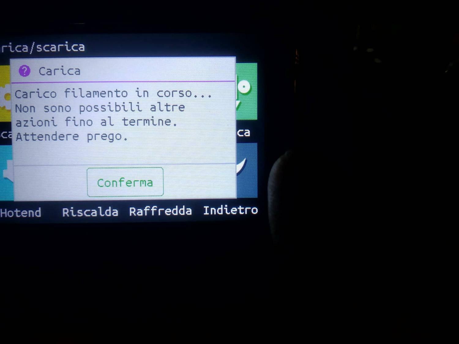

Fufluns Inviato 14 Settembre 2023 Autore Condividi Inviato 14 Settembre 2023 (aggiornato) per non lasciare proprio la discussione in maniera inutilmente sterile dunque: 1, un bel virus o malware che rompeva le scatole,2 finecorsa circuitati farlocchi che non rispondevano, (sostituiti)3 passaggio a firmware 2.0.9, volevo mettere la 2.1, ma mi sono accorsto del vairus che già stavo un pezzo avanti con il 2.0.9, quindi per ora lascio quello. ho sostanzialmente sbloccato,ma poi è arrivato l errore M701 sblccato attivando le funzionalità ADVANCED_PAUSE_FEATURE, momentaneamente sto un'attimo bloccato sul caricamento del filamento , la stampante mi và in pausa , se comunque qualcuno c ha già sbattuto e mi sà dare qualche dritta gliene sarei grato Modificato 14 Settembre 2023 da Fufluns SPECIFICA Cita Link al commento Condividi su altri siti Altre opzioni di condivisione...
