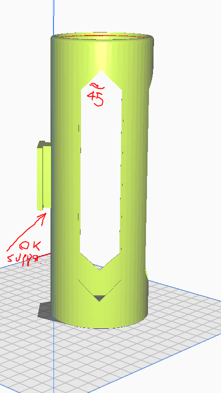

sto tentando di stampare un pezzo cilindrico da me disegnato (un dispenser di bicchieri di plastica...lo so esistono già ma lo volevo fare io 🙂 ). Per evitare l'uso esagerato di supporti, ho pensato di fare intagli con angolo di 45° .
In teoria dovrebbe funzionare ma nonostante ciò lo slicer me li mette lo stesso...dove sbaglio?
Non capisco:
> se l'Overhang angle è 90° non me ne mette nessuno (MA non dovrebbe metterlo sotto l'aggancio sporgente??)
> se è 45 dappertutto
>se è 0 dappertutto in eccesso.
In più anche se uso il sistema di eliminazione manuale dei supporti...me li crea lo stesso...mistero!

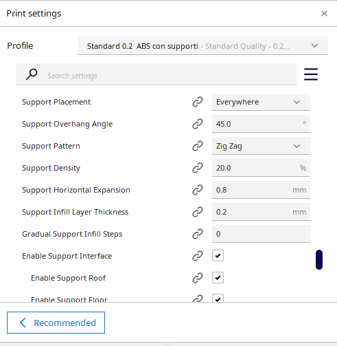

in realta' quando metti 90 li disabiliti, 90 non sta piu' per "angolo" ma per "off", nel caso metti 89*

17 minuti fa, Cla Bello ha scritto:
se è 45 dappertutto
Perché tutte le tue pareti a sbalzo sono inclinate a 45 o più gradi.
Metti 46° così quelle a 45 le ignora e quelle a 90 le supporta.
(di solito si mette tra 55 e 60 che è più o meno il limite di tutte le stampanti credo).
Guarda lo avevo già provato e non mi sembrava che cambiasse niente...poi mi sono accorto che il supporto che vedevo e che credevo fosse quello degli intagli, in realtà era quello creato per sorreggere il bordino alto (mi ha tratto in inganno la figura).
Mettendo a 46 effettivamente NON crea i supporti per gli intagli ma rimangono quelli del bordino alto.
Quindi ho capovolto il pezzo e messo 46....grazie mille per l'aiuto
