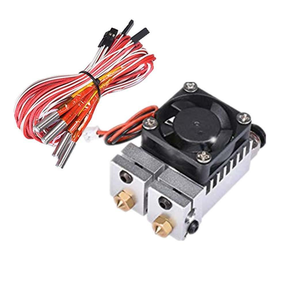

ciao ragazzi,chiederei un consiglio su qual'è il metodo più semplice per ottenere la doppia estrusione sulla ender 3 pro per beneficiare dei supporti in materiale idrosolubile,ho visto la guida di ivan (dazero.it su youtube) ma credo che quella soluzione vada bene solo per il cambio di colore e non per materiali diversi ad es. pva e pla,chiedo lumi
quello che in particolare vorrei sapere è:
tra le soluzioni di singolo hotend con un solo ugello e 2 ingressi di filamento come quello di dazero e 2 estrusori separati ( che comportano un ulteriore servo sull'asse x) non è meglio sempre un solo estrusore con un doppio hotend e quindi 2 ugelli?
così da diventare più gestibili le possibili differenze di temperatura tra i materiali...

non ho esperienza in proposito, ti riporto quanto letto su altre discussioni. L'ideale e' avere il doppio ugello come hai i potizzato tu. Il singolo esttrusore con la doppia entrata e' una mezza porcheria in quanto devi gestire la retrazione del primo filamento, l'inserimento del seconto e relativo spugo con torre di spurgo a latere. Il tutto, oltre ad essere complesso di suo, implica uno spreco di materiale in piu' perche' devi portarti dietro lo zavaglio della torre di spurgo
ciao dnasini,infatti... nel mio caso dato che vogliio stampare pla e pva che differiscono di qualche decina di gradi non va bene quindi nemmeno la soluzione dell'hotend a 2 ugelli dato che la temperatura è uniforme...
si che va bene come soluzione, la temperatura non è uniforme perche' ogni hot block ha il suo  sensore ed il suo riscaldatore. stando cosi vicini risentiranno un pochino della presenza dell'altro riscaldatore ma con un pid autotune adeguato non è un problema...
p.s quello che è in foto è doppia entrata doppia uscita ed è quello che serve per poter stampare in maniera ottimale due tipi diversi di filamento. quello che non è adatto è quello con singola entrata, doppio filo e singola uscita
Modificato da FoNzY

è la soluzione piu intelligente infatti (hot end ad Y a parte) ma lui ha come scheda madre una skr,
tu invece hai quella originale? sei limitato ad 1 solo hot end con questa scheda madre.
devi cambiare scheda madre, firmware, alimentatore, hot end. se vuoi attuare questa modifica.
