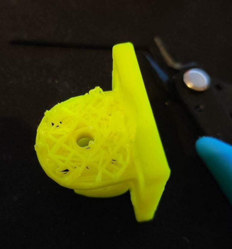

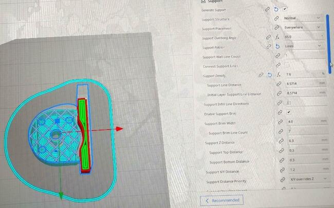

Cubo Inviato 3 Settembre 2022 Condividi Inviato 3 Settembre 2022 È la prima volta (o quasi) che stampo con i supporti (pla, 200gradi, 0,6mm nozzle). Come faccio a rendere meglio removibili i supporti di stampa? Non ho trovato opzioni particolari (uso cura) ma penso proprio ci sarà qualcosa che non ho visto ed ho settato male. Vi lascio due immagini, praticamente come supporto mi crea quella griglia di rombi in azzurro che poi non si staccano più dal pezzo. Come sempre grazie mille a chi risponderà Cita Link al commento Condividi su altri siti Altre opzioni di condivisione...

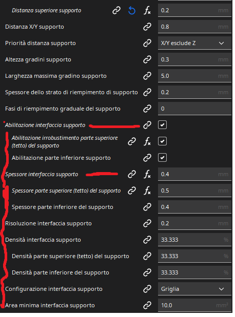

Killrob Inviato 3 Settembre 2022 Condividi Inviato 3 Settembre 2022 40 minuti fa, Cubo ha scritto: È la prima volta (o quasi) che stampo con i supporti (pla, 200gradi, 0,6mm nozzle). Come faccio a rendere meglio removibili i supporti di stampa? Non ho trovato opzioni particolari (uso cura) ma penso proprio ci sarà qualcosa che non ho visto ed ho settato male. Vi lascio due immagini, praticamente come supporto mi crea quella griglia di rombi in azzurro che poi non si staccano più dal pezzo. Come sempre grazie mille a chi risponderà prima domanda, come mai usi cura in inglese e non in italiano? seconda cosa, non so come si chiama in inglese ma dovresti abilitare l'interfaccia supporto e cominciare con i parametri che ho impostato io, fai le prove e modifica in base alle tue necessità 1 1 Cita Link al commento Condividi su altri siti Altre opzioni di condivisione...

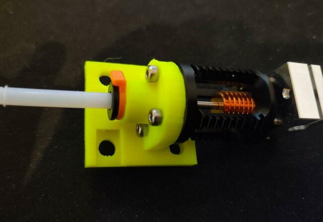

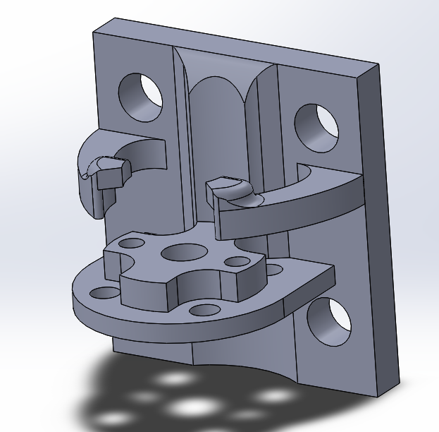

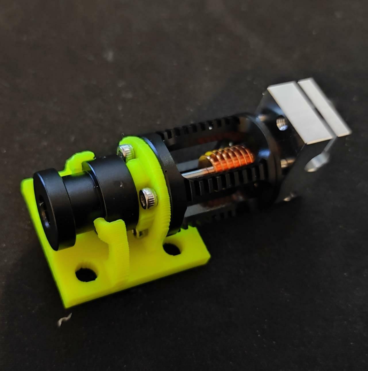

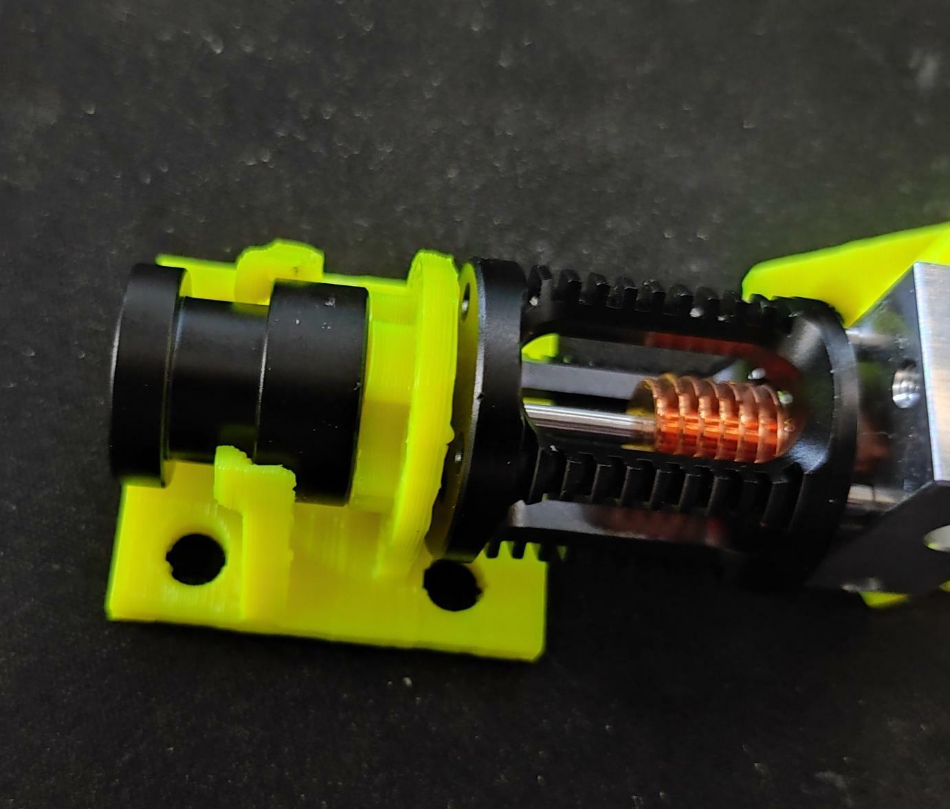

Cubo Inviato 4 Settembre 2022 Autore Condividi Inviato 4 Settembre 2022 (aggiornato) 19 ore fa, Killrob ha scritto: come mai usi cura in inglese e non in italiano? Perché in un mondo sempre più globalizzato l'esercizio delle lingue straniere è molto import son pirla e non sapevo neanche ci fosse l'italiano 😅 Scherzi a parte, ho copiato i tuoi settings ma si attaccava ancora troppo, allora ho rimosso l' "interfaccia supporto" e la rimozione è molto migliorata. La faccia supportata però viene abbastanza irregolare. Ora provo ad aumentare (da 20 a 33%) la densità del supporto (sperando non si attacchi troppo come prima), ma non vorrei pretendere troppo e quindi buttare via tempo invano cercando di ottimizzare l'impossibile 🤔 Quindi vi chiederei un consiglio, sto provando stamparmi questo modello che mi son fatto per l'hot end nuovo: Che dovrebbe funzionare così: Il mio problema è che stampandolo in piedi la faccia (supportata) dove poggia la testa dell'hot end viene così: E senza farci niente è troppo irregolare (cioè, magari andrebbe pure bene, ma non mi piace perché poi non sta tutto perfettamente dritto). Ora, secondo voi si può arrivare a stamparla bene quella faccia inferiore con i supporti ? Oppure mi conviene rinunciare e magari stampare tutto su un fianco ? (le linee di estrusione sarebbero ancora orientate lungo lo sforzo però magari i fori verrebbero peggio). Grazie mille come sempre. Ps. Dimenticavo, sto stampando pla con ungello 0.6mm per comodità (velocità). Probabilmente non aiuta... La stampa finale in asa volevo farla a 0.2mm, magari migliora molto la situazione, può essere ? Modificato 4 Settembre 2022 da Cubo Cita Link al commento Condividi su altri siti Altre opzioni di condivisione...
Killrob Inviato 4 Settembre 2022 Condividi Inviato 4 Settembre 2022 secondo me se lo stampi sdraiato sulla parte che vedo piatta (praticamente nella posizione della seconda foto che hai postato) ti togli un sacco di rogne, non è poi così sotto sforzo. E stampandolo in ASA va benissimo anche lo 0.4 2 Cita Link al commento Condividi su altri siti Altre opzioni di condivisione...

dnasini Inviato 4 Settembre 2022 Condividi Inviato 4 Settembre 2022 13 minuti fa, Tanbruk ha scritto: Ho avuto il tuo stesso problema. Qui mi hanno consigliato di fare dei test, ti disegni una U alta 20mm e lunga 70 e larga 10. E un arco più o meno delle stesse dimensioni. Prova a variare i parametri , io alla fine ho trovato la quadra I supporti, come buona parte degli aspetti della stampa 3D, non sono una scienza esatta quanto un'alchimia ancora misteriosa a molti (me compreso). L'unico modo per uscirne con meno acciacchi possibili e' quello di fare prove dedicate come suggerito da @Tanbruk, creati 2 modelli (ponte piano e ponte ad arco) veloci da stampare che ti possano dare un riscontro immediato dei parametri utilizzati. Quando l'ho fatto io, ricordo che alla fine ho agito su 3 parametri - quanti dense layer prima del modello - flowrate dei dense layer (quanto deve essere fitta la maglia di stampa prima di toccare il pezzo) - geometria di stampa dei dense layer (io avevo visto che con il concentric avevo ottenuto il miglior compromesso tra finitura e facilita' di rimozione) 1 1 Cita Link al commento Condividi su altri siti Altre opzioni di condivisione...

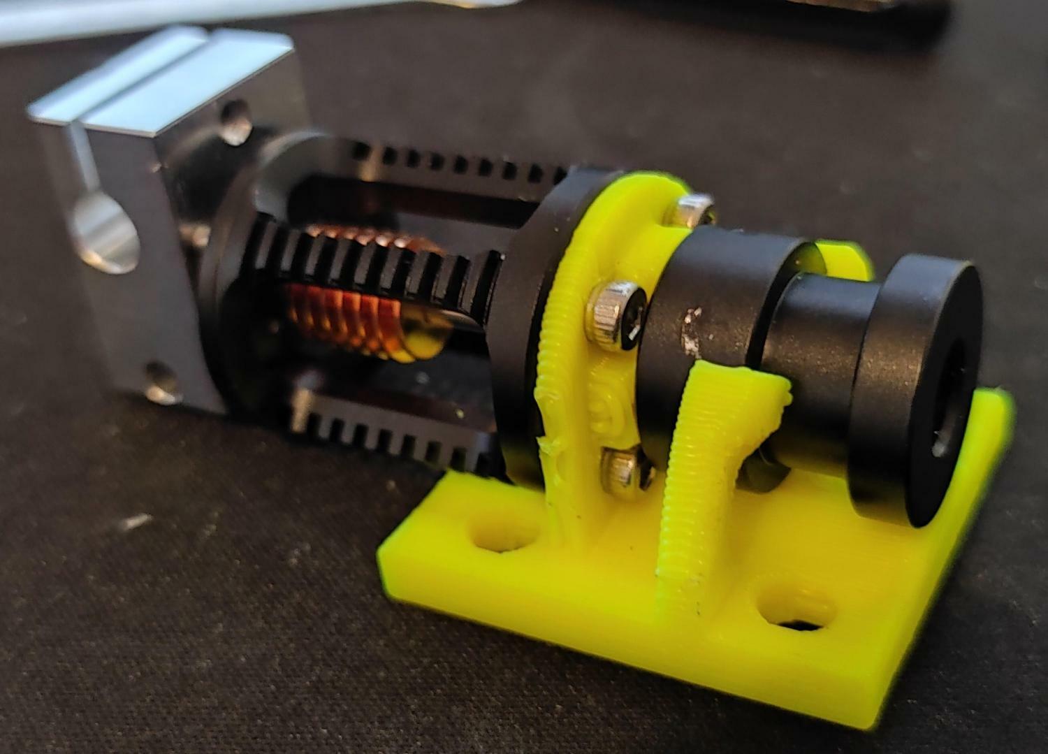

Cubo Inviato 4 Settembre 2022 Autore Condividi Inviato 4 Settembre 2022 Stampando come diceva Killrob mi si spezzavano i braccetti in alto quando inserivo il cilindro di alluminio (son fatti per lavorare in pressione). Mettendolo sul fianco invece sono riuscito a fare tutto, abbastanza bene penso (c'è solo un piccolo difetto ininfluente sul lato supportato, prima foto). Grazie a tutti, ora non mi resta che farlo in asa 😬 2 Cita Link al commento Condividi su altri siti Altre opzioni di condivisione...
