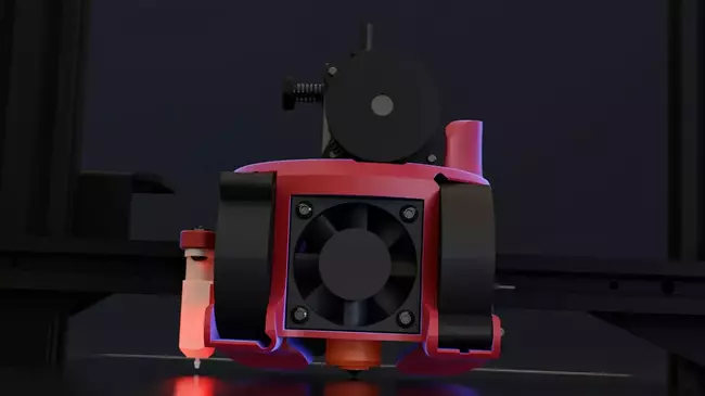

Per scrupolo chiedo anche a voi amici un parere.
Ho disegnato e sto stampando una modifica al gruppo hotend della Chiron, anziche montare una sola ventola (che soffia sulla stampata) ne avrò due, entrambe sullo stesso connettore.
Io non credo che la ventola assorba gran che, volendo posso provare con la pinza Amperometrica, (vedo che in molti fanno questa modifica)
MA secondo voi due ventole sullo stesso connettore possono essere troppo per la scheda?
ciaooo e buona domenica.
Modificato da akita

Inviato (aggiornato)
30 minuti fa, FoNzY ha scritto:
ma dite che la doppia ventola serve? secondo me ruba solo spazio all'area stampabile...
Io volevo solo inventarmi problemi che non esistono, quindi mi sono messo li a disegnare il tutto dal nuovo aggiungendo un'altra ventola. pero cosi facendo non mi diminuisce per nulla l'area stampabile, che gia di per se è 400 mm.
Modificato da akita

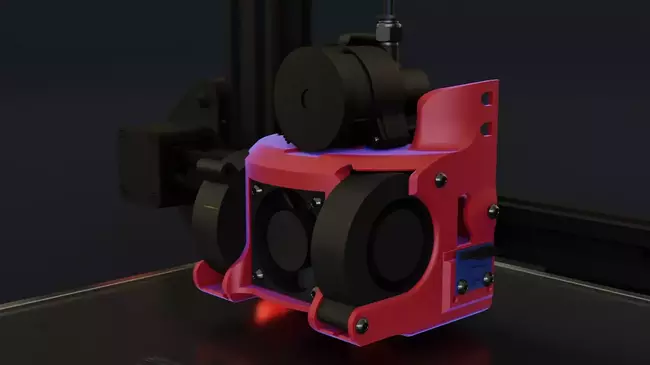

Io nn sono ancora cosi' smart da disegnarmi il mio fan duct, al max modifico uno gia' fatto (come ho fatto con questo)
Ho preso un progetto gia' fatto (io sono cmq in bowden e nn in direct) ed ho aggiunto a questo il supporto aggiuntivo alla seconda ventola (quella sinistra) che era fissata solo ad un supporto (ahhh la simmetria)
bella soluzione anche questa.
Una richiesta... puoi farmi vedere a che distanza arrivano i soffiatori rispetto all'ugello?
Houston abbiamo un problema.
Stampato tutto, montato tutto... funziona tutto, e ora è piu comodo pure lavorare sull'hotend, perche il gruppo ventola frontale se ne va con due viti, e le altre laterali non smonto nulla.... MA.... c'è sempre un ma...
Ho provato varie forme dei beccucci soffiatori lunghi, corti stretti e larghi....
Non mi va piu in temperatura l'ugello, arriva a 130 gradi...e poi vedo il valore a cui dovrebbe portarsi va a zero.... ho provato a cambiare la cartuccia riscaldante (per scrupolo)... ma è uguale.  Se tolgo i beccucci, e lascio soffiare le ventole verso il basso, lei stampa senza problemi, quindi raffredda troppo secondo me.
