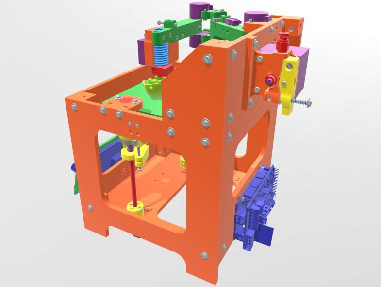

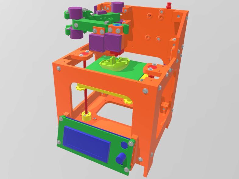

Ho fatto il disegno di una bozza di una mini stampante Scara https://www.thingiverse.com/thing:4935027
Mini_Scara_3.thumb.jpg.cfaf782baf8b45bc7803b281d168fdb7.jpgMini_Scara_4.thumb.jpg.a395dff474c85447d19fe45b388072e3.jpg
Ovviamente questa stampante è pensata solo per lo studio e la comprensione della movimentazione Scara quindi è senza nessuna pretesa, ad esempio l'asse Z utilizza le stesse barre filettate come guide lineari.
Ho pensato di utilizzare gli stepper 28byj-48 perchè sono economici e perchè hanno 2037.886 passi/giro contro i 200 passi/giro dei Nema 17, in questo modo si evitano riduttori a ingranaggi o a cinghie.
Per muovere i bracci ho pensato di mettere in parallelo 2 stepper per cercare di raddoppiare la coppia ma non so se gli stepper possono lavorare in coppia.
Il disegno è pensato per essere stampato anche con stampanti con piatti da 220x220mm.
Secondo voi potrebbe avere qualche possibilità di funzionamento un marchingegno simile?
Per me potra' avere molto ghosting ma se e' per studio chissenefrega.
Magari puoi partire a fare solo la parte del braccio e lavorare in 2D, l'asse Z sempra un bordello di materiale / stampante e potrebbe rilevarsi poco utile, di certo la parte piu' interessante e' quella XY

Mi hai convinto, sto iniziando a stampare solo la parte del braccio.

Comunque, come consigliato da @eaman ho iniziato a stampare la parte del braccio ed ho quasi completato tutti i pezzi. Se vedo che può andare realizzo un supporto per il braccio e un attacco per un penna da mettere al posto dell'hotend per fare delle prove.
Come dice FoNzY sono motori tipicamente didattici pero' funzionano. Io una matita la facevo muovere con i motori dei floppy disk, questi si usano in tutti quei mini progetti di robotica e trasformati muovono anche il http://www.eezyrobots.it/eba_mk3.html
'Somma si e' visto di peggio...

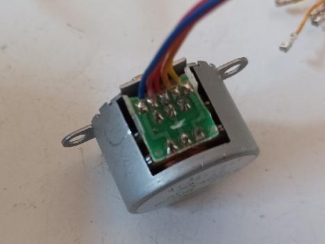

Ho provato a modificare lo stepper tagliando la pista del PCB che collega i 2 avvolgimentiIMG_20210820_202941.jpg.8e66769f16e45b228cd2b233e35df637.jpg
ed a collegarlo ad un driver A4988, sembra che in questa configurazione la coppia sia maggiore e si riesce a farlo ruotare più velocemente.
I miei 28byj-48 sono da 5V. Inizialmente avevo messo la Vref del driver 0,15V, poi l'ho ridotta a 0,07V tanto sembra che lo stepper funzioni allo stesso modo anche con la corrente più bassa.
  • Like 3
Mi sa che il progetto rischia di fallire per colpa degli stepper 28byj-48 che hanno troppo gioco, almeno quelli in mio possesso. Sebbene abbiano un angolo di passo di appena 0,18° hanno un backlash di 5° circa. A causa del gioco è possibile spostare l'hotend da 12mm.
Se non trovo una soluzione, posso considerare il progetto terminato.
