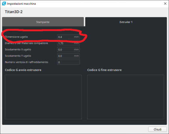

Killrob Inviato 16 Agosto 2021 Condividi Inviato 16 Agosto 2021 25 minuti fa, eaman ha scritto: In che senso? Lo spessore di linea si puo' impostare, c'e' la voce apposta anche in Cura. Gli ho linkato una guida in cui gli spiega chiaramente diametro del nozzle e line widht... nel senso che se gli fai impostare solo la line width ma tenendo lo stesso nozzle da 0.4 si incarterà e basta, quello che vuole ottenere sono delle linee più sottili e questo lo ottiene, come avevi detto anche tu, cambiando il diametro del nozzle in Cura, e siccome lui non riusciva a trovarlo, perché non è nelle impostazione dello slicing del pezzo, io gli ho solo fatto vedere dove trovarlo. Cita Link al commento Condividi su altri siti Altre opzioni di condivisione...

Killrob Inviato 16 Agosto 2021 Condividi Inviato 16 Agosto 2021 1 ora fa, Teius92 ha scritto: nella gestione stampanti non ho la voce "diametro estrusore" hai cliccato su Extruder 1? a me non pare..... 4 ore fa, Killrob ha scritto: come ti ho già scritto.... in Cura menu in alto: "impostazioni->stampante->gestione stampanti->impostazioni macchina" quindi clicchi su Extruder 1 e...... Cita Link al commento Condividi su altri siti Altre opzioni di condivisione...
Teius92 Inviato 16 Agosto 2021 Autore Condividi Inviato 16 Agosto 2021 Ho trovato l'inghippo, o almeno credo: il diametro del nozzle in cura 4.10 non è modificabile, se non con i diametri che sono precaricati nel profilo della stampante stessa (nel mio caso Longer LK4 pro). In Cura è presente per la mia stampante solo la misura 0.4mm. Cercando per disperazione in ogni dove, sono capitato casualmente su una discussione in inglese, dove un utente aveva il mio stesso problema. Ha risolto, su consiglio di un altro utente, creando una stampante customizzata in Cura. Ho fatto lo stesso, copiando pari pari tutti i dati e parametri (start-end G-code compresi) dal profilo LK4 Pro della Longer ed ora (finalmente) mi é apparsa la casella (in extruder 1, come consigliato precedentemente) "diametro ugello". Ho scalato il mio portachiavi fino a rendere la "è" non stampabile con il profilo "Longer LK4", fatto lo slicing e, come doveva accadere, parte della "è" non sarebbe stata stampata (problema originario). Utilizzando la stampante custom FFF (scoprirò cosa stanno ad indicare ste F, prima o poi) e modificando il nozzle da 0.4 a 0.2 è diventata stampabile. A questo punto devo fare una prova e tagliare la testa al toro: stampare un altro portachiavi con lo 0.4, uguale a quello riuscito, e verificare la qualità di stampa. Se dovesse andare bene dovrei comprare lo 0.2 e verificarne l'efficacia. Se però non dovesse andare, sarei punto e a capo. Cita Link al commento Condividi su altri siti Altre opzioni di condivisione...
Killrob Inviato 16 Agosto 2021 Condividi Inviato 16 Agosto 2021 ok ho installato la LK4 PRO sul mio cura ed effettivamente non c'è modo di cambiare il diametro del nozzle... ma... c'è un plugin che te lo permette devi andare in "mercato" ed installare "printer settings" Cita Link al commento Condividi su altri siti Altre opzioni di condivisione...
Teius92 Inviato 17 Agosto 2021 Autore Condividi Inviato 17 Agosto 2021 Ti ringrazio per la dritta, lo scarico ed uso quello. Nel mentre ho trovato un secondo metodo "alternativo": ho aggiunto manualmente i files relativi alle misure dei vari nozzle modificando un file dello 0.4 copiato, modificato e rimesso nella cartella giusta. I parametri si regolano da soli, ma mi fa la scritta nel riquadro materiale con sfondo arancione e non ha i profili di stampa disponibili (va impostato tutto ogni volta) Scaricherò il plugin che mi hai indicato e creerò anche un profilo custom per i nozzle che ho aggiunto (per pura curiosità, ormai sono in ballo e finisco) Vi ringrazio, direi che possiamo mettere il "risolto" a questa discussione. 2 Cita Link al commento Condividi su altri siti Altre opzioni di condivisione...
