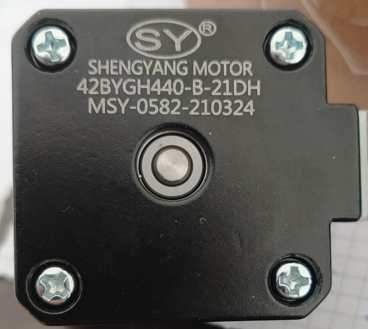

Aiuto per motore compatibile Longer LK4 Pro.
Teius92 ha pubblicato una discussione in Hardware e componenti
Buongiorno a tutti, dopo svariate prove per eliminare un difetto di stampa abbastanza ricorrente (spazio vuoto occasionale tra linee di contorno), mi sono reso conto che il problema derivava da un asse storto di un motore, precisamente asse Y. Ho sostituito il motore con uno originale Longer, che avevo a casa (spedito da loro per un presunto problema al motore Z e mai montato). Il problema è che, cercando qui e là su internet, non solo non trovo il codicem, ma nemmeno il marchio che lo produce. A tal proposito vorrei sapere se qualcuno ha già acquistato un motore compatibile o se sapete aiutarmi a trovarne uno. Grazie. -
Ciao, potresti gentilmente postare il G-code di qualcosa? Magari un cubetto così è più semplice leggerlo. Inoltre, se potessi fare questa prova, potrebbe essere di aiuto a fugare dubbi: -fai la home degli assi: l'estrusore dovrebbe andare tutto a sx (asse x) e il piano tutto verso il dietro della stampante (asse y). A questo punto posiziona manualmente (utilizzando i comandi dal tastierino, non girando a mano) l'estrusore a: -x0 y280 (estrusore a sx piano verso il davanti). -x280 y0 (estrusore nella metà dx, quasi in fondo e fondo verso il dietro). Se queste posizioni sono corrette allora i motori girano per certo, correttamente ed in teoria potrebbero esserci errori nel G-code. L'asse Z sembra lavorare correttamente visto che in altezza il pezzo é ok.
