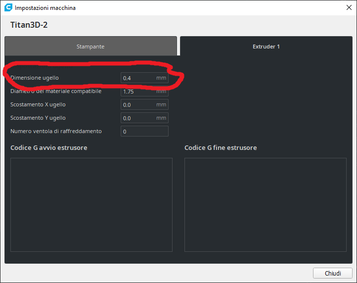

Teius92 Inviato 16 Agosto 2021 Condividi Inviato 16 Agosto 2021 Buongiorno a tutti e scusate per lo strano post, ma vorrei sapere cosa ne pensate: ho comprato una longer lk4 pro (ottima stampante). Ho installato lo slicer Longer in dotazione sulla SD, ma l'ho trovato molto limitante. Ho quindi installato l'ultima versione trovata sul sito Ultimaker di Cura, la 4.1. Attualmente mi trovo a dover stampare particolari molto fini (vedere discussione a seguito), ma non dispongo dell'impostazione del nozzle su Cura (l'unico profilo disponibile per la mia stampante è lo 0,4 mm). Andando sul sito Longer (cosa logica da fare subito, lo so, ma non ci ho pensato, vedendo la scarsezza dello slicer sulla chiavetta) ho trovato Cura 4.4. Essendo Cura di Ultimaker, come fa la Longer ad averne uno più aggiornato? P.s. Ai possessori Longer, voi che slicer usate e, nel caso, come vi trovate? Grazie a tutti per le risposte. Cita Link al commento Condividi su altri siti Altre opzioni di condivisione...

Killrob Inviato 16 Agosto 2021 Condividi Inviato 16 Agosto 2021 La dimensione del nozzle la trovi nelle impostazioni della macchina in gestione stampanti Cita Link al commento Condividi su altri siti Altre opzioni di condivisione...
Teius92 Inviato 16 Agosto 2021 Autore Condividi Inviato 16 Agosto 2021 ciao, grazie a tutti per le risposte. Il problema che ho io non è il non sapere dove cambiare le impostazioni, ma il semplice non averle nel listato dove si seleziona il diametro del nozzle: cliccando sullo specifico menù a tendina, mi esce come unica selezione disponibile la misura dello 0.4mm. Se anche vado a regolare la larghezza di estrusione, mi aumentano i passaggi che lo slicer fa come se avessi un nozzle più piccolo, ma non variando realmente la dimensione nell'apposita impostazione (non potendo farlo), mi salta tutti quei particolari che mi salta con l'impostazione di 0.4mm in entrambi i campi. Erroneamente a quanto scritto sopra, mi sono accorto solo ora di avere già scaricato la versione di Cura 4.10 (e non la 4.1), ho provato inoltre la versione 4.4 contenuta nel sito Longer, ma non aiuta affatto, anzi, credo peggiori alquanto la cosa. A questo punto, vorrei sapere se fosse possibile creare un G-Code basandomi su un' altra stampante che utilizza lo stesso linguaggio e "farlo andare" oppure se mi sia necessario il dover cambiare per forza la misura del nozzle (in questo caso sarei fregato perchè non saprei dove reperire i file per aggiungere altre misure). Vorrei capire come fanno gli altri possessori di Longer LK4 Pro. Grazie ancora dell' aiuto. Cita Link al commento Condividi su altri siti Altre opzioni di condivisione...

Killrob Inviato 16 Agosto 2021 Condividi Inviato 16 Agosto 2021 1 ora fa, eaman ha scritto: He? Hai cercato il parametro? Magari non e' direttamente visibile... non gli confondere le idee... non puoi cambiare lo spessore di linea e basta , se deve fare un cambio di nozzle lo deve impostare, come gli dici tu di fare, incasina solo lo slicer... 4 ore fa, Killrob ha scritto: La dimensione del nozzle la trovi nelle impostazioni della macchina in gestione stampanti come ti ho già scritto.... in Cura menu in alto: "impostazioni->stampante->gestione stampanti->impostazioni macchina" quindi clicchi su Extruder 1 e...... per fare solo le prove di slicing lo cambi da li e basta 1 Cita Link al commento Condividi su altri siti Altre opzioni di condivisione...
