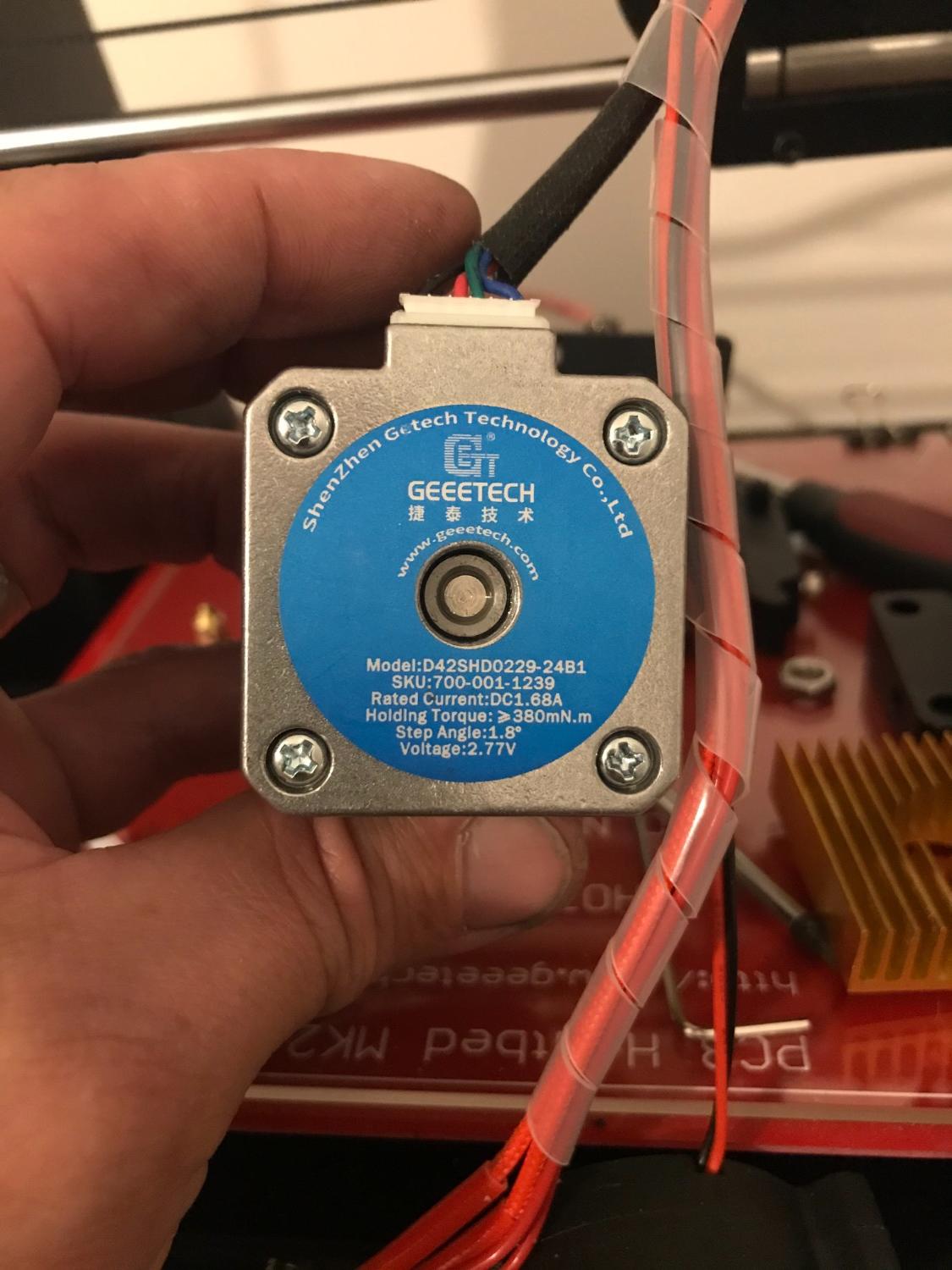

3 minuti fa, MayTs ha scritto:
si è questo quello giusto... mi hai tratto in inganno quando hai pubblicato la foto dell'altro estrusore
Per ora ho preso solo il pezzo che ho rotto per riprendere a settare la macchina agli upgrade lì farò se se li merita 😂
1 ora fa, Drago30772 ha scritto:
Buona sera rieccoci

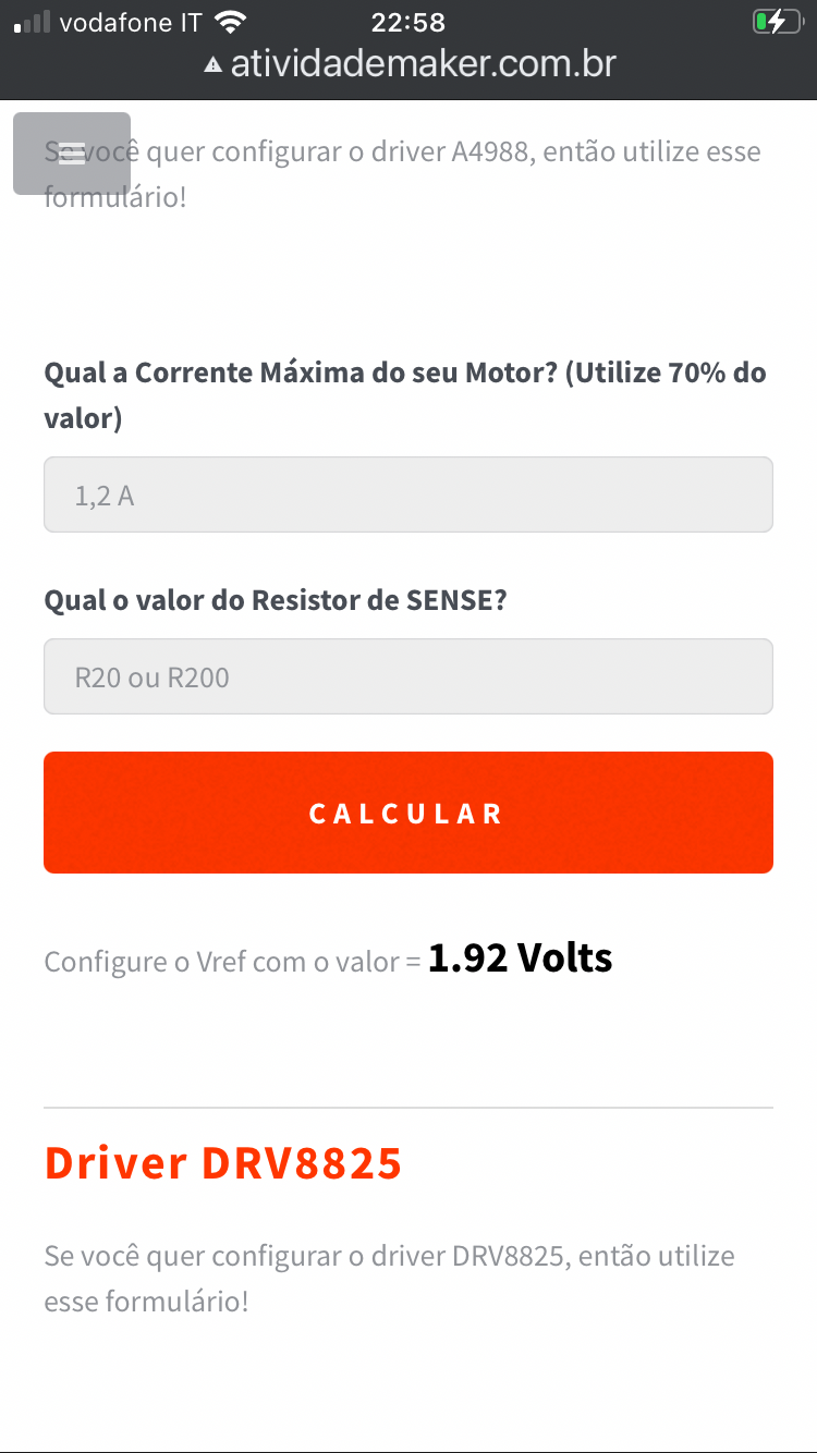

quindi ho misurato i V sul driver ed ho 0,88
da calcolatore mi dice che dovrei impostare 1,92
vi metto due foto per capire se ho calcolato giusto
4 ore fa, Marco-67 ha scritto:
la Vref è  da 0,9 +/-0,002. 1,92 bruci subito il motore
Allora lascio a 0,88 come è settato adesso
Ma ho sbagliato io a fare i calcoli o è il sito che sbaglia
ho sbagliato a mettere i decimali... +/-0,02 quindi si dovrebbe essere tra 0,88 e 0,92
in merito hai conti leggo resistenza R20 ou R200 dove lo hai preso?
