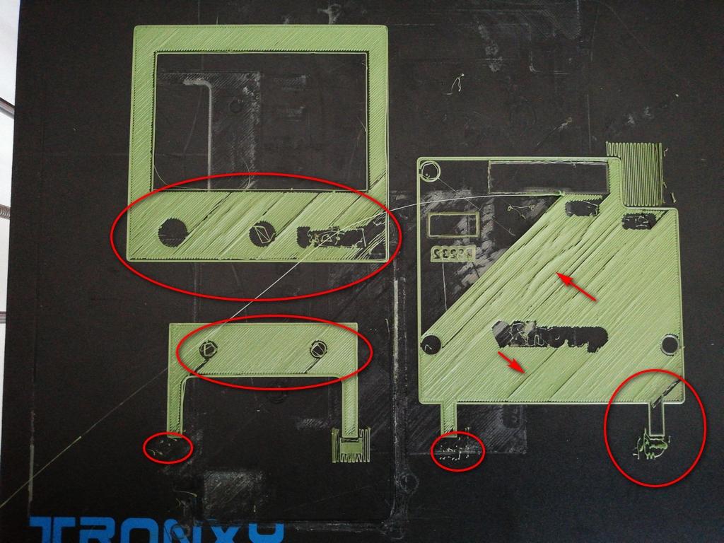

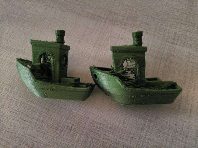

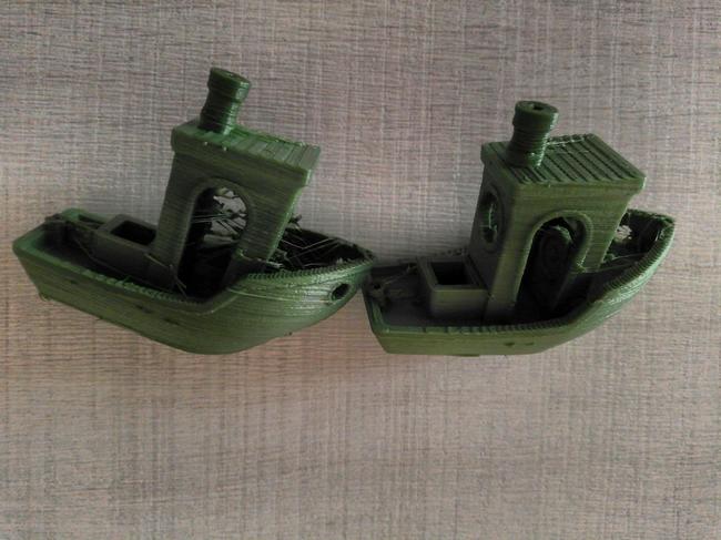

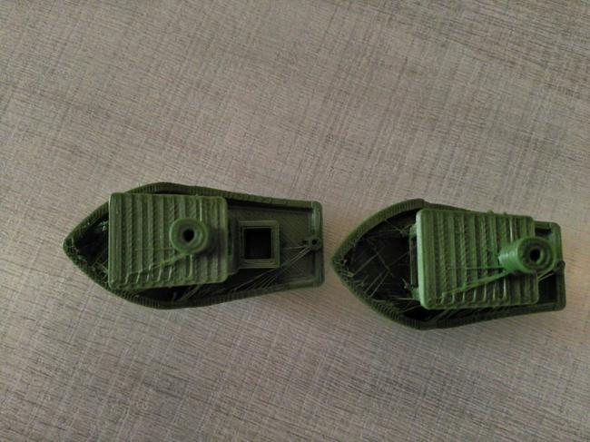

1) No non l'ho rifatto, perchè le due barchette le ha stampate benino, considerando anche che le ho fatte senza la ventola di raffreddamento del filamento estruso (non ricordo il nome tecnico), consistenti con solo un sacco di stringing e qualche sovra estrusione credo sia quello che crea dei "bogni" sulla fiancata. (vedi foto allegate).
2) Ok, non me ne curo per ora, ma pareva già funzionare abbastanza bene....
3) Anche questo non l'ho fatto... studierò come si fa.

1) ricalibra gli step/mm e monta la ventola di raffreddamento a accendila dal secondo layer al 100%

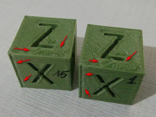

Allego per chi possa aver bisogno il mio foglio di calcolo con cui ho fatto le prove (15 cubetti 20x20x20); l'ultimo cubetto è venuto 20*20,15*20. Qui mi sono fermato perchè mi pare già molto buono.

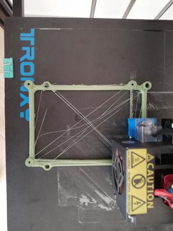

Lo so che devo andare a un passo alla volta, ma mi pare che il livellamento automatico del piano non sortisca alcun effetto...
Dopo tutte le calibrazione degli assi, dell'offset, ho fatto almeno 3 livellamenti, sia manuali che automatici (e alla fine di ognuno salvo in eeprom con M500), ma alla stampa di più parti sparse per il piatto, alcune sono troppo schiacciate, altre le stampa in aria, altre normali....
Come si fa a capire se il livellamento automatico crea davvero la mash che poi dovrebbe aiutare l'ugello in fase di stampa a settarsi alla giusta altezza???
