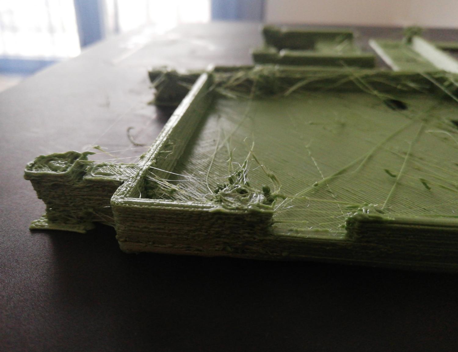

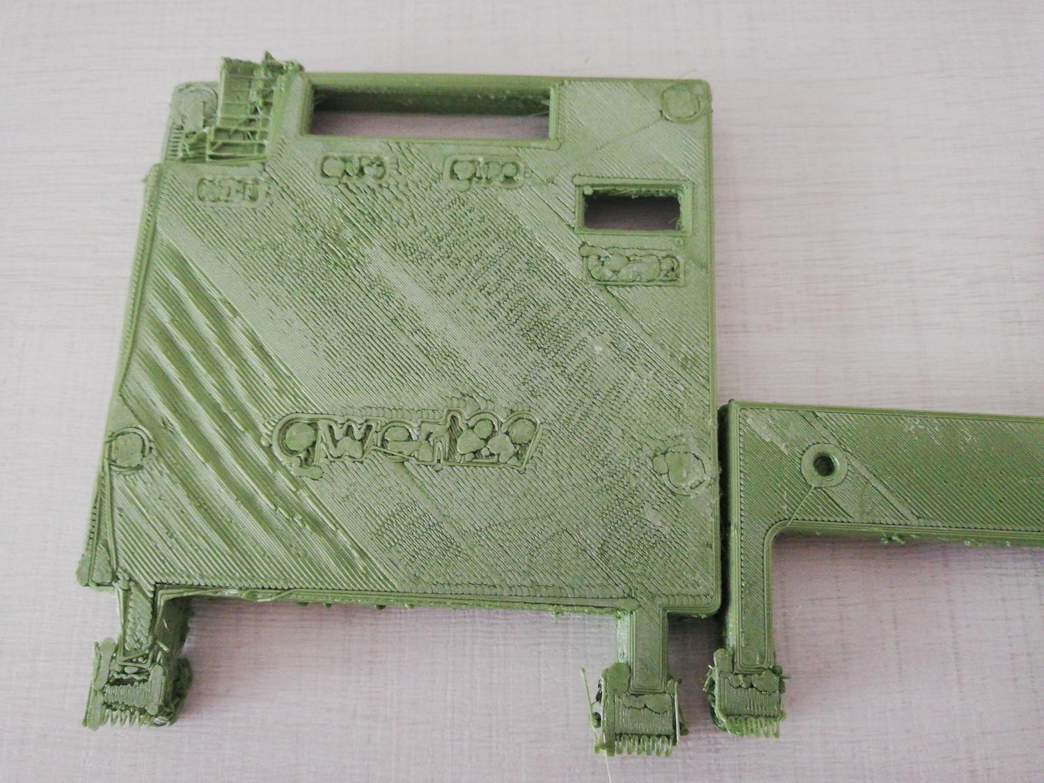

E questo, dopo 5 ore delle 7 necessarie per finire, è il risultato🤮IMG_20210501_080043.thumb.jpg.a1e4c56f86ad0a1238b2afa388db4e59.jpgIMG_20210501_080056.thumb.jpg.934c5099aabb9ae38e3572f87250357c.jpgIMG_20210501_080117.thumb.jpg.54a8e2871f11b6b1fe009c4203394db2.jpg
La stampa dei supporti iniziali e dei primi layer sembrava promettere bene.... ma poi.... al di la delle stringhe per le quali dovrò capire da cose sono dovute, il problema più grande mi è parso che ad un certo punto non abbassava abbastanza l'asse Z, e quindi l'ugello scavava sui pezzi, oltre a sentire che ci urtava quando si spostava da un pezzo all'altro...
Cosa ancora più strana, ci sono delle parti significativamente più alte di altre...

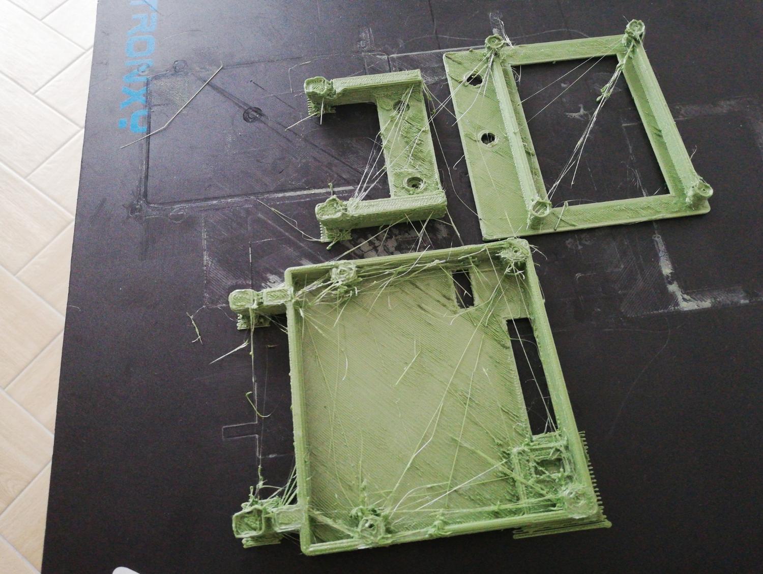

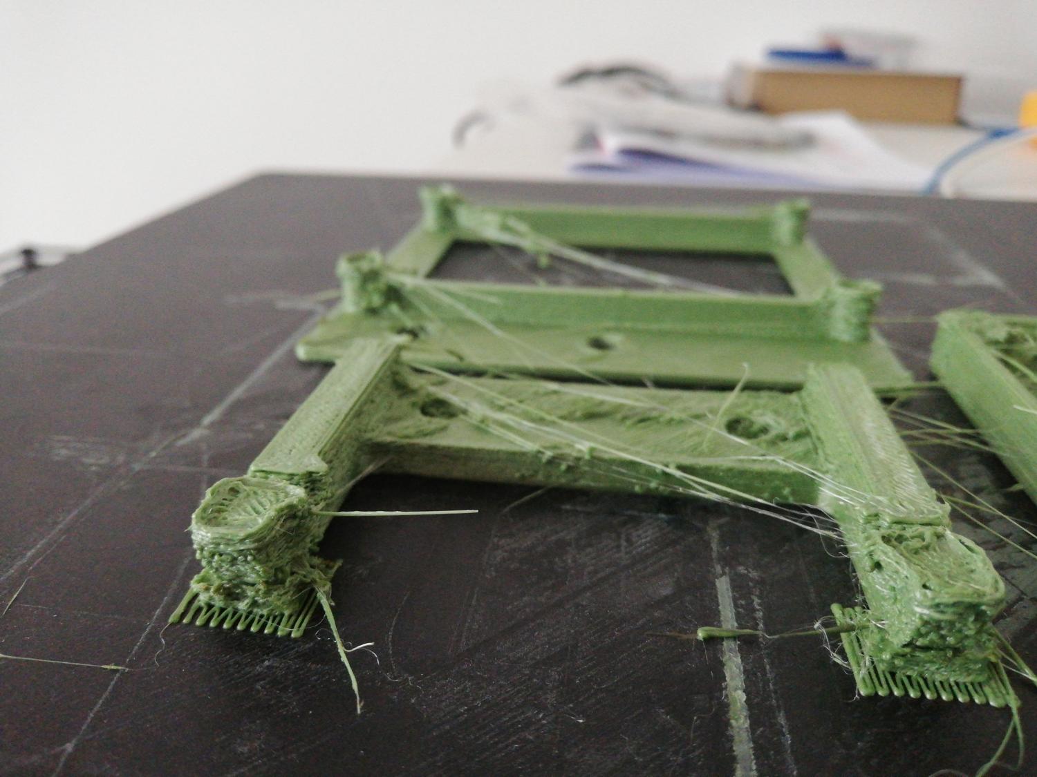

E queste un paio di foto del lato attaccato al piano, dove sono comunque evidenti dei problemi....IMG_20210501_083440.thumb.jpg.77258ec84ce4d124595eeceda4fed728.jpgIMG_20210501_083431.thumb.jpg.596c94f25ea4f5776a31f2d5c55931ed.jpg

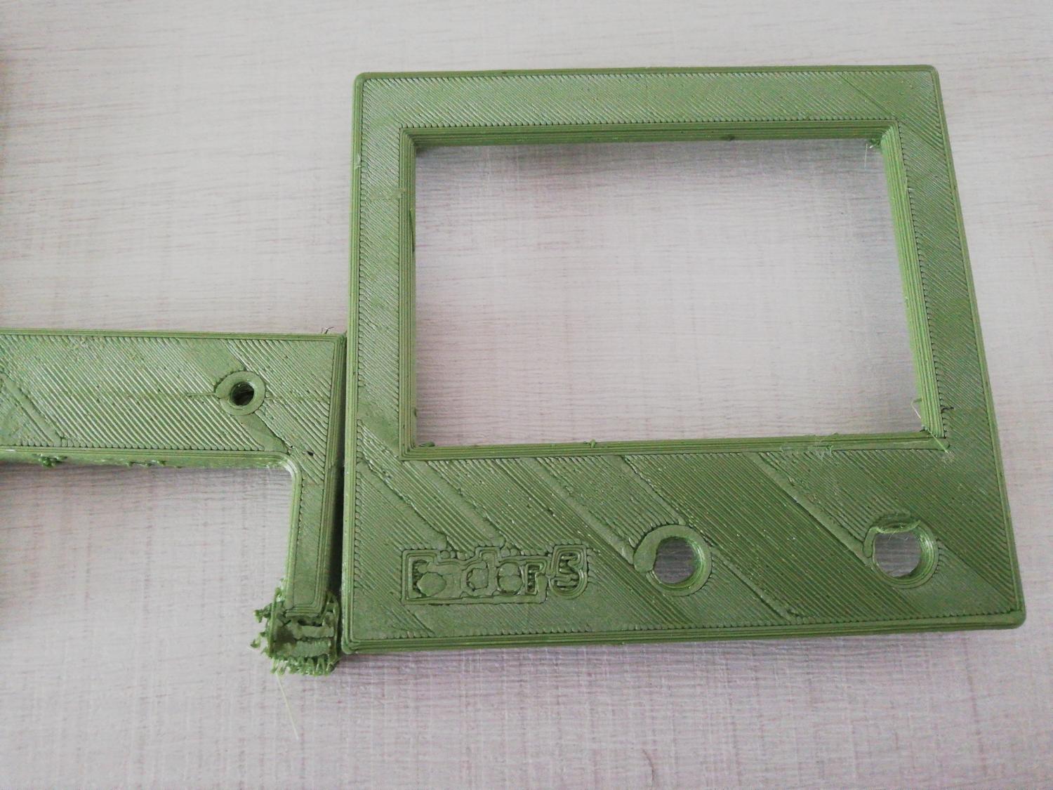

Dal punto di vista dimensionale comunque ancora non ci siamo, pulendo alla meglio le stringhe lo schermo LCD non entra nella cover posteriore, mentre in quella anteriore i fori del reset e del encoder corrispondono .... sono comunque stampe da buttare...
e i supporti sono impossibili da togliere...
