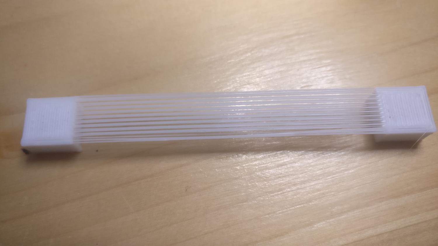

Questa sera, seguendo le indicazioni del filmato di Help3D sul bridging, qualche passo avanti l'ho fatto
Mi posso dire soddisfatto della fase 1 e cioe' l'identificazione della velocita' di bridging sui 40mm. Domani vedo di identificare il Flowrate piu' indicato per il mio filamento per poi passare al test del bridging su 60mm

@Marco Ardesi in effetti i risultati "migliori" in fase 1 li ho ottenuti a 30mm/s. L'impostazione di default era 50mm/s ed in effetti prima i ponti venivano un po' "panciuti". Per la ventilazione al momento ho optato per un fan duct che soffia sul filamento a 360 gradi e le stampe stanno migliorando. Purtroppo sto usando il fan duct con la ventola radiale di default che mi da l'impressione di essere un po' deboluccia. Ho ordinato una turbofan radiale 5015 ma arrivera' a babbo morto, quindi per il momento ho ripiegato su una radiale sempre 5015 che dovrebbe arrivarmi tra una settimana. Con quella conto di adattare il mio attuale fan duct per ospitarla e li mi aspetto una resa della ventilazione superiore.

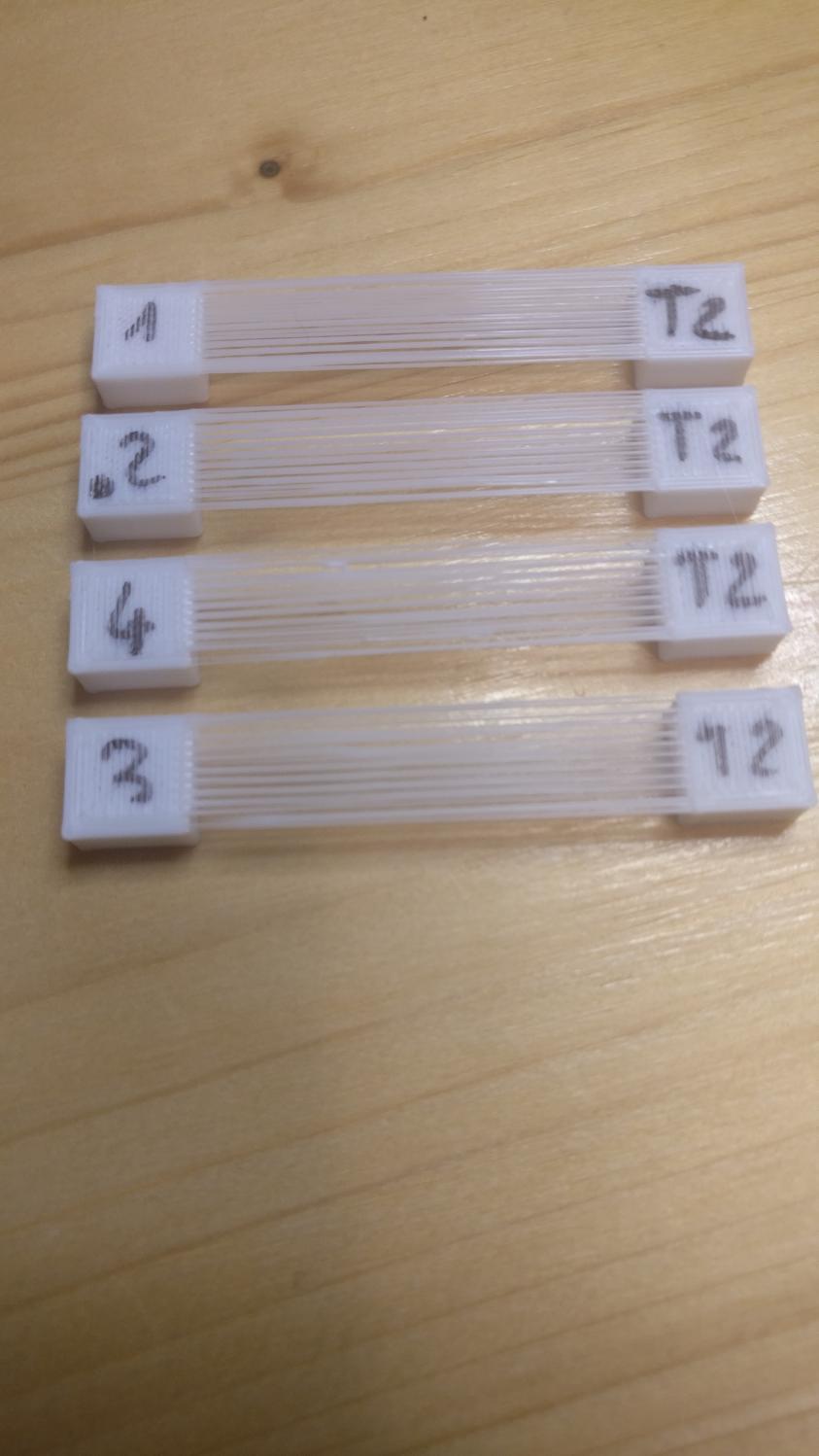

Si in effetti sono soddisfatto anche io, ad ogni modo, per essere scrupoloso, piu' tardi tenendo fissa la velocita' a 30mm/s (valore migliore individuato nel test precedente) voglio testare diversi flowrate per capire come influenzano la resa finale.

Bhe ragazzi.... tanta roba.... sono proprio orgoglione del mio test
Dopo aver testato ed individuato velocita' e flow rate ideali per il bridging per il mio filamento, ho provato a stampare il ponte da 60mm e devo dire che il risultato mi ha piacevolmente sorpreso 🙂

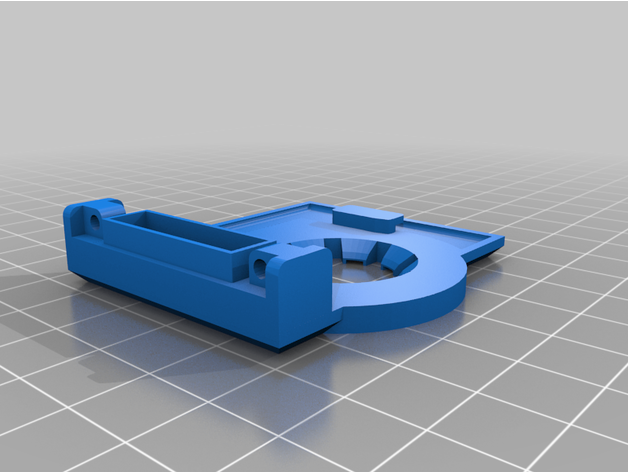

Vi avevo lasciati con il risultato soddisfacente del mio ultimo bridging realizzato con un duct customizzato circolare e la sua ventolina 4010 stock.

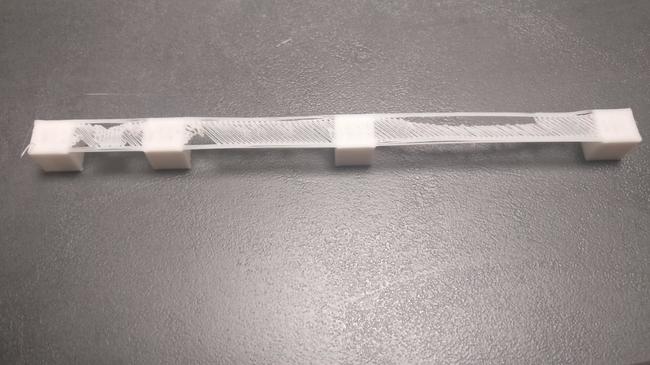

Non pago, mi sono messo a cercare alternative alla ventola stock arrivando ad acquistare una 5010. Dopo aver disegnato e realizzato un convogliatore che mi permettesse di utilizzare la 5010 su un attacco da 4010, ho rifatto esperimenti con risultati buoni, nel senso che il bridging non dava problemi di nessun genere se veniva realizzato in senso longitudinale anche per grandi distanze. Qualche problemino lo avevo ancora quando lo slicer generava bridging trasversale ma essendo poca cosa me lo facevo andare bene o correggevo impostando l'angolo di bridging. Allora mi sono detto, riproviamo a rifare lo Stress Bridging Test di inizio post ma nulla da fare, esperimento fallito:

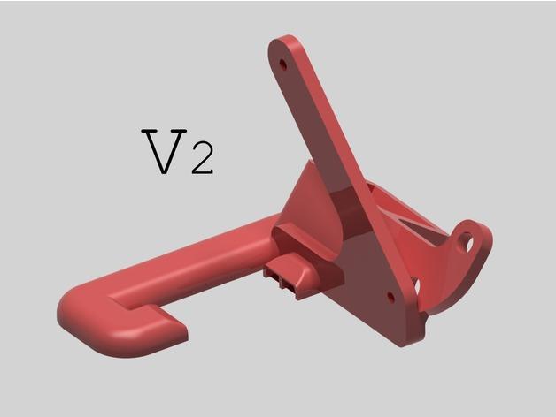

Allora ho cercato ancora un po' e, anche se un po' scettico,  mi sono deciso a provare questo nuovo duct che monta nativamente una 5010
