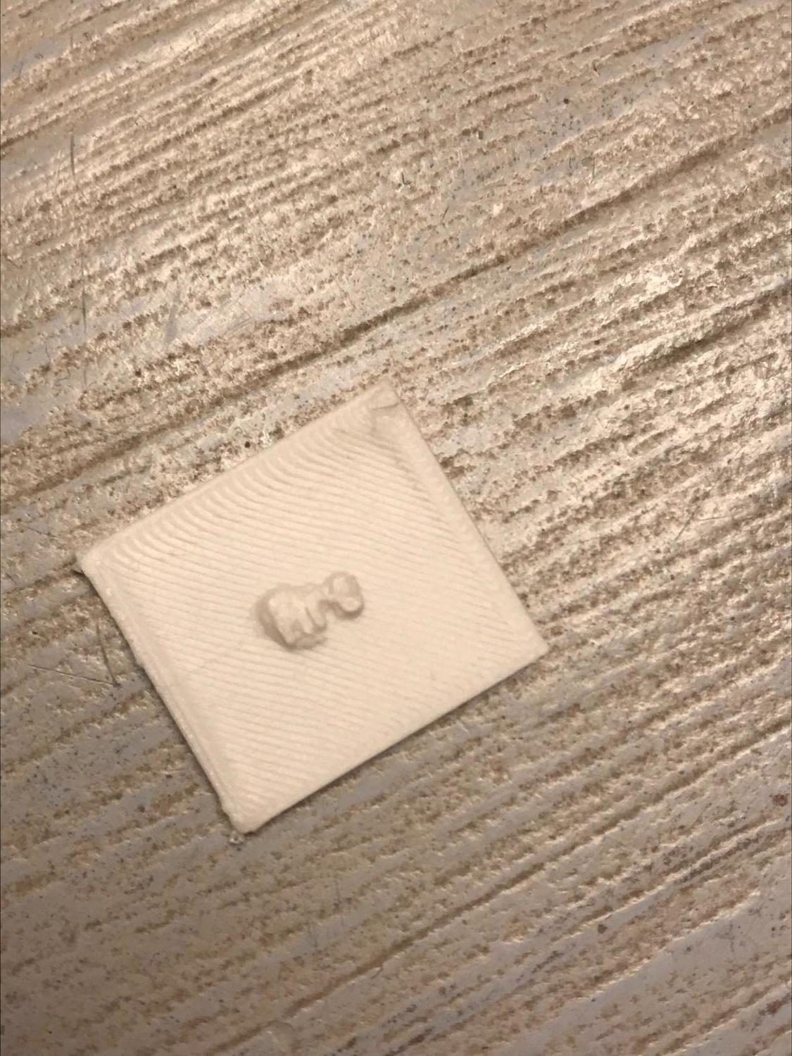

Salvogi Inviato 3 Aprile 2021 Condividi Inviato 3 Aprile 2021 21 ore fa, Benni ha scritto: Salve a tutti! è la prima volta che uso questo forum. Da poco possiedo una stampanta 3D Ender 3 V2 e sto prendendo la mano piano piano. Vorrei/dovrei stampare un oggetto relativamente piccolo avente delle scritte in rilievo di circa 2mm (per le lettere strette come la i ecc raggiungo anche l'1.3mm) come devo settare le impostazioni su Cura? Ho fatto delle prove ma le scritte non vengono, nonostante nell'anteprima di Cura si vedano bene. Grazie! 4 ore fa, marcottt ha scritto: se sono 1.3 ce la puoi fare... sarebbero 3 percorsi... una minima resistenza l'ha. però certi punti come il "buco" dentro la "e" sarà difficile penso. Se il rettangolo che contiene la lettera è largo appena 2x2mm, con un nozzle da 0,4mm la vedo un po' difficile, sono 5 passate quindi e come avere una risoluzione 5x5. Se setti tutto alla perfezione, soprattutto il flusso, la larghezza di estrusione e stringing forse ci potresti riuscire. Comunque, con la mia stampante, ci sono materiali con cui i dettagli vengono mi meglio, ad esempio HIPS e materiali con cui i dettagli vengono peggio esempio PETG. Diciamo che in ordine io metterei HIPS, ABS, PLA, PETG. Se posti una foto di ciò che hai ottenuto con la stampa, forse si riesce a risalire al problema. Cita Link al commento Condividi su altri siti Altre opzioni di condivisione...
Benni Inviato 3 Aprile 2021 Autore Condividi Inviato 3 Aprile 2021 1 ora fa, Salvogi ha scritto: Se il rettangolo che contiene la lettera è largo appena 2x2mm, con un nozzle da 0,4mm la vedo un po' difficile, sono 5 passate quindi e come avere una risoluzione 5x5. Se setti tutto alla perfezione, soprattutto il flusso, la larghezza di estrusione e stringing forse ci potresti riuscire. Comunque, con la mia stampante, ci sono materiali con cui i dettagli vengono mi meglio, ad esempio HIPS e materiali con cui i dettagli vengono peggio esempio PETG. Diciamo che in ordine io metterei HIPS, ABS, PLA, PETG. Se posti una foto di ciò che hai ottenuto con la stampa, forse si riesce a risalire al problema. Purtroppo dovrei riuscire a farlo entro martedì quindi non ho i tempo di comprare un altro tipo di materiale ma grazie comunque per la risposta. Ho il PLA in questo momento. Ora allego la foto della prova che ho fatto con un quadrato più piccolo per far prima e una scritta delle stesse dimensioni.. Dovrebbe esserci scritto "Fire" Cita Link al commento Condividi su altri siti Altre opzioni di condivisione...
Salvogi Inviato 3 Aprile 2021 Condividi Inviato 3 Aprile 2021 34 minuti fa, Benni ha scritto: Purtroppo dovrei riuscire a farlo entro martedì quindi non ho i tempo di comprare un altro tipo di materiale ma grazie comunque per la risposta. Ho il PLA in questo momento. Ora allego la foto della prova che ho fatto con un quadrato più piccolo per far prima e una scritta delle stesse dimensioni.. Dovrebbe esserci scritto "Fire" Il PLA potrebbe andare bene inoltre, se hai fretta, un materiale nuovo non va bene perchè dovresti rifare prove e tarature. A me sembra sovraestruso e stampato a temperatura troppo alta. Dovresti rivedere le calibrazioni, eventualmente diminuisci la percentuale di flusso da 1 a 0,95 (o 95%) e prova ad abbasare la temperatura del nozzle di 5 o 10 °C. Anche la temperatura del piatto può influire visto che stampi le scritte sopra uno strato sottile. La sovraestrusione potrebbe anche dipendere dal piano di stampa non ben livellato, se il primo layer è troppo schiacciato al piatto, il difetto si ripercuote su molti strati superiori. Intanto ricontrolla il livellamento con un foglio di carta, fai l'homing, disabilita i motori, metti un foglio di carta sul piatto e poi sposta in nozzle sopra il piatto, dovresti riuscire a spostare il foglio incastrato tra nozzle e piatto senza troppa forza e senza che rischi di strapparsi. Fai questo controllo nei quattro angoli ed al centro del piatto. Per quanto riguarda temperatura e flusso, secondo me ti conviene fare prove variando un solo parametro a volta quindi prova a fare delle stampe riducendo solo la temperatura e delle stampe riducendo solo il flusso. Per la sola scritta "Fire", potresti stampare anche solo un rettangolo più piccolo così risparmi tempo e PLA. Comunque sentiamo anche il parere di qualcuno esperto come @Killrob e @marcottt. Che temperatura usi per piatto e nozzle con il PLA? Cita Link al commento Condividi su altri siti Altre opzioni di condivisione...
Benni Inviato 3 Aprile 2021 Autore Condividi Inviato 3 Aprile 2021 19 minuti fa, Salvogi ha scritto: Il PLA potrebbe andare bene inoltre, se hai fretta, un materiale nuovo non va bene perchè dovresti rifare prove e tarature. A me sembra sovraestruso e stampato a temperatura troppo alta. Dovresti rivedere le calibrazioni, eventualmente diminuisci la percentuale di flusso da 1 a 0,95 (o 95%) e prova ad abbasare la temperatura del nozzle di 5 o 10 °C. Anche la temperatura del piatto può influire visto che stampi le scritte sopra uno strato sottile. La sovraestrusione potrebbe anche dipendere dal piano di stampa non ben livellato, se il primo layer è troppo schiacciato al piatto, il difetto si ripercuote su molti strati superiori. Intanto ricontrolla il livellamento con un foglio di carta, fai l'homing, disabilita i motori, metti un foglio di carta sul piatto e poi sposta in nozzle sopra il piatto, dovresti riuscire a spostare il foglio incastrato tra nozzle e piatto senza troppa forza e senza che rischi di strapparsi. Fai questo controllo nei quattro angoli ed al centro del piatto. Per quanto riguarda temperatura e flusso, secondo me ti conviene fare prove variando un solo parametro a volta quindi prova a fare delle stampe riducendo solo la temperatura e delle stampe riducendo solo il flusso. Per la sola scritta "Fire", potresti stampare anche solo un rettangolo più piccolo così risparmi tempo e PLA. Comunque sentiamo anche il parere di qualcuno esperto come @Killrob e @marcottt. Che temperatura usi per piatto e nozzle con il PLA? Per livellare il piano faccio quello che hai scritto e faccio 3 giri per essere sicura sia giusto. temperatura piatto 60 e nozzle 200 anche se ho visto un tutorial su YouTube che consigliava di alzare la temperatura a 225.. ora provo a fare come mi hai detto! Grazie mille nel frattempo 🙂 Cita Link al commento Condividi su altri siti Altre opzioni di condivisione...
Killrob Inviato 3 Aprile 2021 Condividi Inviato 3 Aprile 2021 sei palesesemente sovraestruso, hai una Ender in bowden o direct? va beh non importa, vai a leggere il post che ho in firma "calibrazione assi" fai il test di estrusione quelli di Z X ed Y lasciali stare, fai quello di E 1 minuto fa, Benni ha scritto: Per livellare il piano faccio quello che hai scritto e faccio 3 giri per essere sicura sia giusto. temperatura piatto 60 e nozzle 200 anche se ho visto un tutorial su YouTube che consigliava di alzare la temperatura a 225.. ora provo a fare come mi hai detto! Grazie mille nel frattempo 🙂 pla a 220 non si stampa... al massimo a 210 Cita Link al commento Condividi su altri siti Altre opzioni di condivisione...
Benni Inviato 3 Aprile 2021 Autore Condividi Inviato 3 Aprile 2021 38 minuti fa, Killrob ha scritto: sei palesesemente sovraestruso, hai una Ender in bowden o direct? va beh non importa, vai a leggere il post che ho in firma "calibrazione assi" fai il test di estrusione quelli di Z X ed Y lasciali stare, fai quello di E pla a 220 non si stampa... al massimo a 210 In bowden. okay grazie! Provo Cita Link al commento Condividi su altri siti Altre opzioni di condivisione...

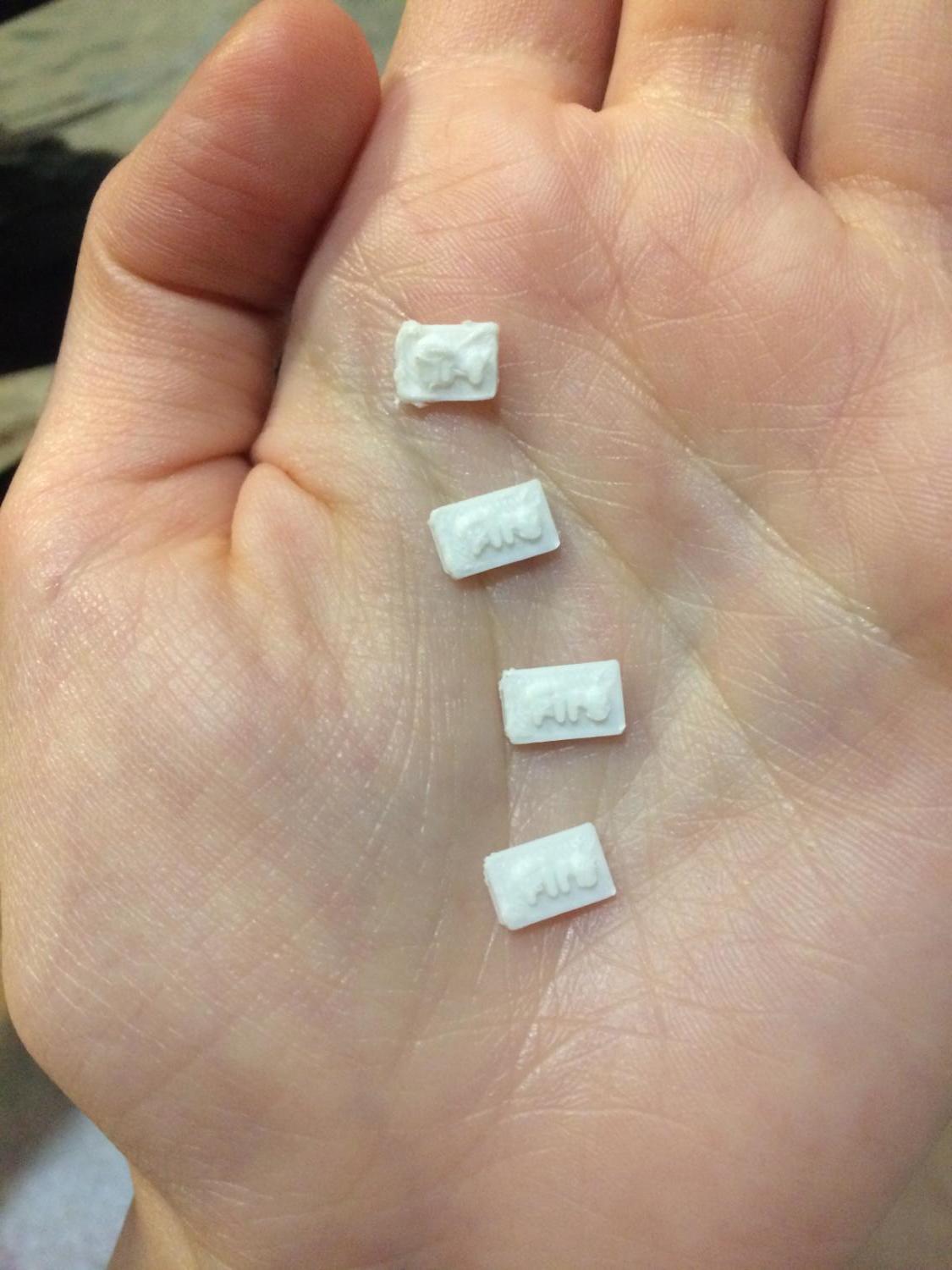

Benni Inviato 4 Aprile 2021 Autore Condividi Inviato 4 Aprile 2021 Modificando il flusso vedo dei miglioramenti, che dite? In foto non si vede benissimo Cita Link al commento Condividi su altri siti Altre opzioni di condivisione...
Killrob Inviato 4 Aprile 2021 Condividi Inviato 4 Aprile 2021 sei ancora sovraestruso, fai il thin wall test adesso Cita Link al commento Condividi su altri siti Altre opzioni di condivisione...
