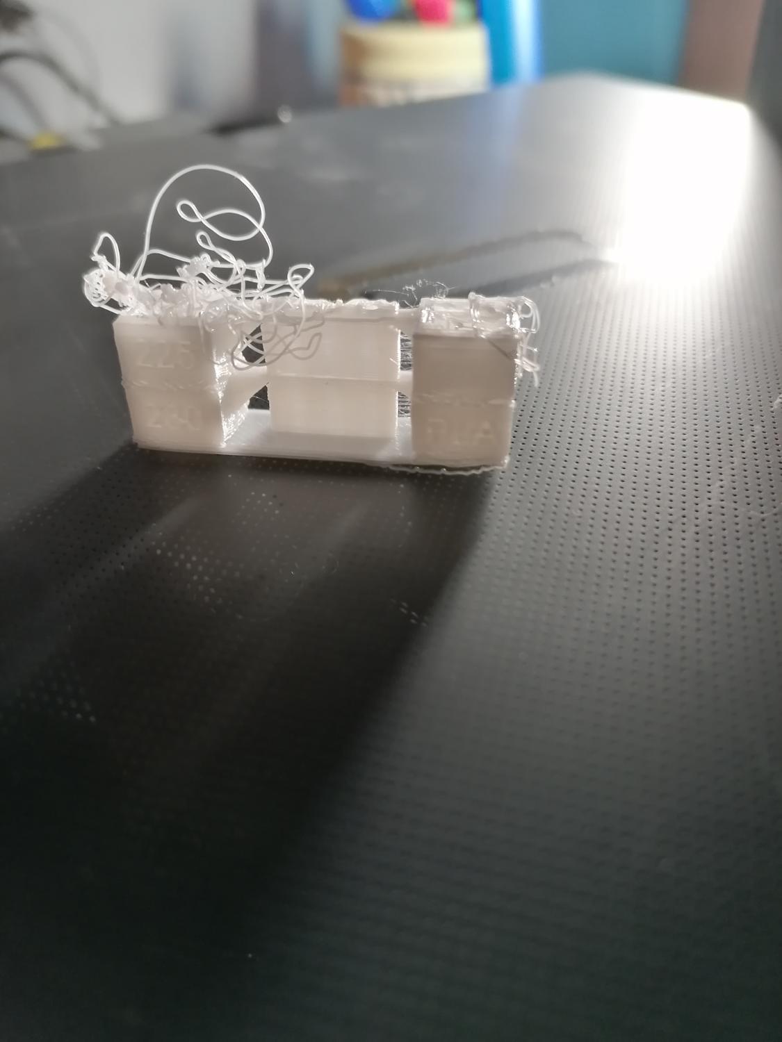

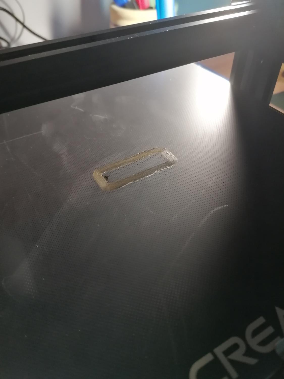

si il primo layer perche da li non riesco piu a stampare nulla. Ad esempio pochi minuti fa ho stampato una torre delle temperature del pla e non sono riuscito a depositare il brim, ovvero usciva il filo ma non si attaccava al piatto , quindi durante la stampa ho provato ad abbassare il nozzle di 0,01 mm ed addirittura mi è andato a raschiare il piatto. Allora l'ho sollevato di piu arrivando a -0,16 (prima era -2,5mm) ed ha iniziato a stampare, ma ormai la torre non aderiva al piatto. Quindi anche in questo caso la z offset mi si è spostata e non capisco perchè. Sarei grato se qualcuno conoscessee mi spiegasse passo passo, la procedura esatta x una ender3 v2 con sensore bltouch.

questo è quello che ho ottenuto, ovvero che il brim non ha attaccato e di conseguenza poi la stampa non ha retto. con z off a -2,16 il filo usciva ma non si attaccava, quindi ho abbassato di 0,01 ed il nozzle mi ha rigato il vetro, quindi l'ho portato a -0,16 ed è iniziata la stampa ma ormai il brim lo aveva perso.
