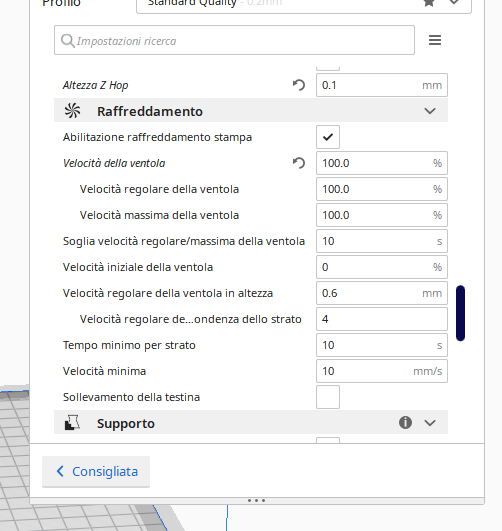

ok DNASINI penso di esserci riuscito con un offset di -2,17.  Da quello che ho capito, devo processare i files dtl con uno slicer(es. CURA). Quindi prendo la mia scheda e la inserisco nella stampante. Quindi TUTTO il MIO profilo impostato su cura me lo ritrovo nel mio file processato e diventato Gcode...giusto??? Ma allora perche se nel mio mprofilo di cura ho impostato la ventola ed abilitata a 100%, nello schermo della stampante la trovo a 0 ???? e cosi pure la velocita di stampa impostata a 50mm/sec, nello schermo stampante lo trovo a 100 (%)???
Di solito il primo/primi layer si fanno a ventola spenta, ma dipende anche da che materiale stampi, poi dovrebbe partire fino al 100%, ma bisogna vedere come l'hai impostata.
Fai uno screen della tab Raffreddamento di Cura.
ecco x eddy la tabella di raffreddamento

La ventola impostata così deve fare, il primo layer spenta, il secondo layer al 33%, il terzo layer al 66%, e dal quarto layer fino alla fine al 100%
Per il resto, come dice @Killrob, fai una foto del tuo primo layer così vediamo
