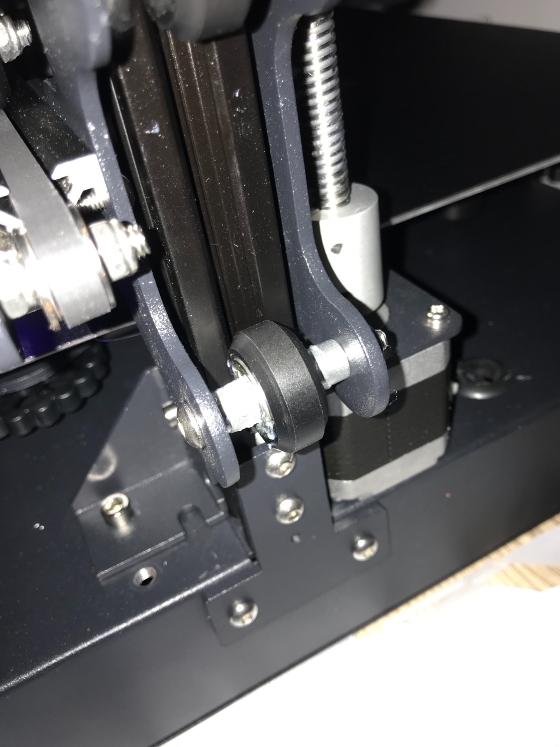

Io l'ultima volta che ho avuto questo problema è stato per colpa dei cuscinetti dell'asse z che davano del gioco per via del fatto che erano un po' staccati al profilo in cui scorrono. Comunque sia, se il piatto è evidentemente curvo io proverei a contattare l'azienda.
ho stretto tutti i cuscinetti, ovvio che se faccio un po di forza girano (non so se va bene)
no non va bene, i cuscinetti devono essere liberi di girare senza alcuno sforzo, devi poter spingere il piatto con un solo dito...
mhmmm, non ho capito bene, questi qui se tengo fermo l asse e provo a girare il cuscinetto (senza farlo muovere sul telaio/profilo) non deve girare a vuoto vero (altrimenti non ce pressione sulla asse). Confermarmi pe favore.
Per spingere con un dito diciamo che va tutto in po forte (a cause delle cinghie e motori), ma anyway, può quindi la pressione incidere su avere questi problemi che ho? Non pensate che sia problema anche del 3dtouch o del piatto?

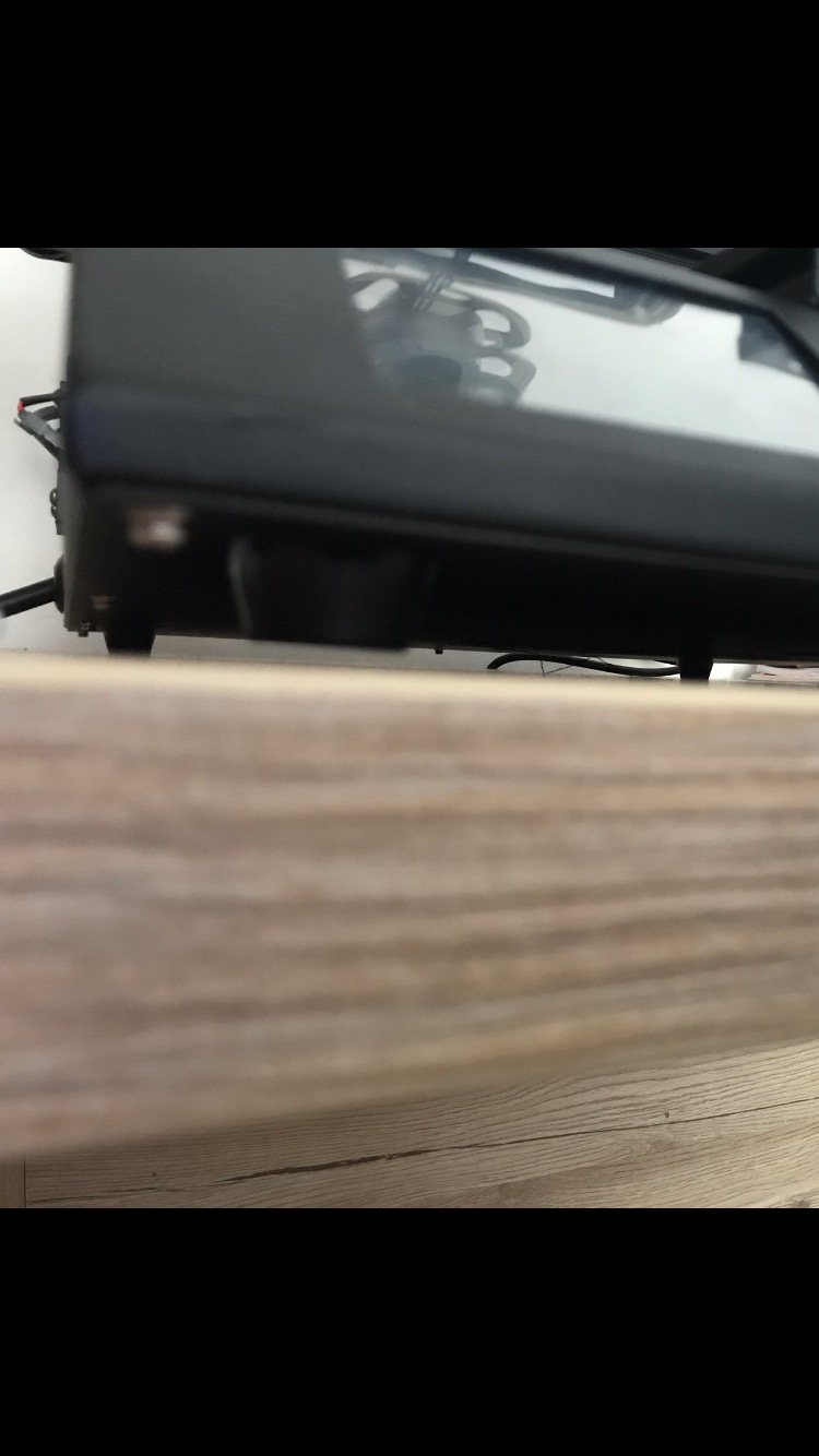

PS: ho dimenticato di dire che penso sia un problema solo tel telaio di sotto, praticamente è storto, non appoggia da un piede (levandolo e appoggiando la stampante senza quel telaio invece non sembra essere storta, batte tutta sul tavolo). Potrebbe anche questo essere un campanello di allarme?

le ruote con cuscinetti che stato su tutti gli assi, ho messo la foto sopra
2 minuti fa, Killrob ha scritto:
Ok va bene ma non devi esagerare nello stringere
Ma il telaio di cui parli fa parte della stampante?
il telaio di sotto che compre l elettronica e sono attaccati i 4 piedi
