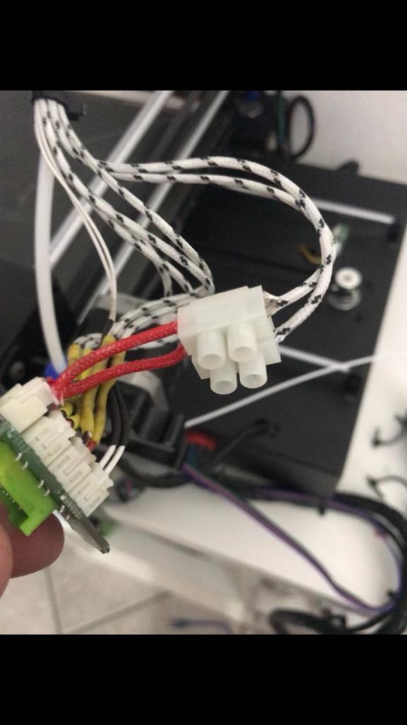

Corretto collegamento della cartuccia dell’hot end
tonyhhkx ha risposto a tonyhhkx nella discussione Hardware e componenti
Funziona senza che riscaldi nulla!! grazie a tutti! -

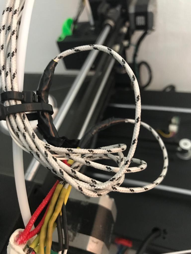

Ecco la foto, i cavi in basso Rossi sono quelli originali con L attacco su una schedina dove stanno collegati anche sensori e altro della mia i3. A quei 2 fili Rossi ho collegato la cartuccia nuova che ha in direzione i cavi bianchi e neri quindi li ho collegati con il nastro ma si stanno sciogliendo Grazie mille, ho appena fatto così, domattina provo se riscalda o meno quel morsetto 😞 -
tonyhhkx ha pubblicato una discussione in Hardware e componenti
Salve ragazzi, ho sistemato la mia prima stampante (i3 mega) montando tutto nuovo (sensori e cartuccia hot end) Ho un problema serio con i cavi dell hot end. Ho collegato i due fili della cartuccia (che sono avvolti con un materiale per le temperature ) al connettore originale della stampante ( sempre altri 2 fili doppi avvolti con quel materiale isolante. per collegare questi fili li ho intrecciati e ho usato i tubicini termo restringenti e il nastro isolante, ma sta prendendo fuoco tutto sciogliendo tutto ciò che metto! Quindi la mia domanda da ignorante, come devo collegare e isolare i fili? Posso anche saldarli ma il nastro prenderà sempre fuoco 😞 -

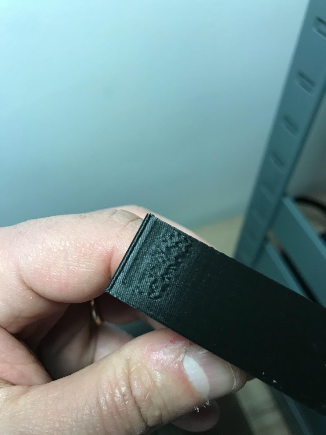

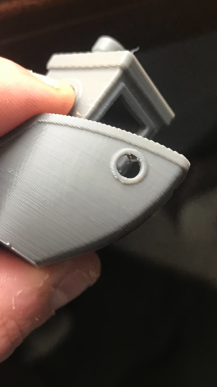

Ho rifatto da capo, sono arrivato a 3mm di retroazione e ho abbassato la temperatura a 190! Secondo me è troppo bassa per il PLA+, metto 195 per sicurezza. Questo è il risultato finale che è davvero molto meglio ma si vedono ancora delle piccole bolle sui bordi. Anche con il coasting non scompaiono. cosa ne pensate? -

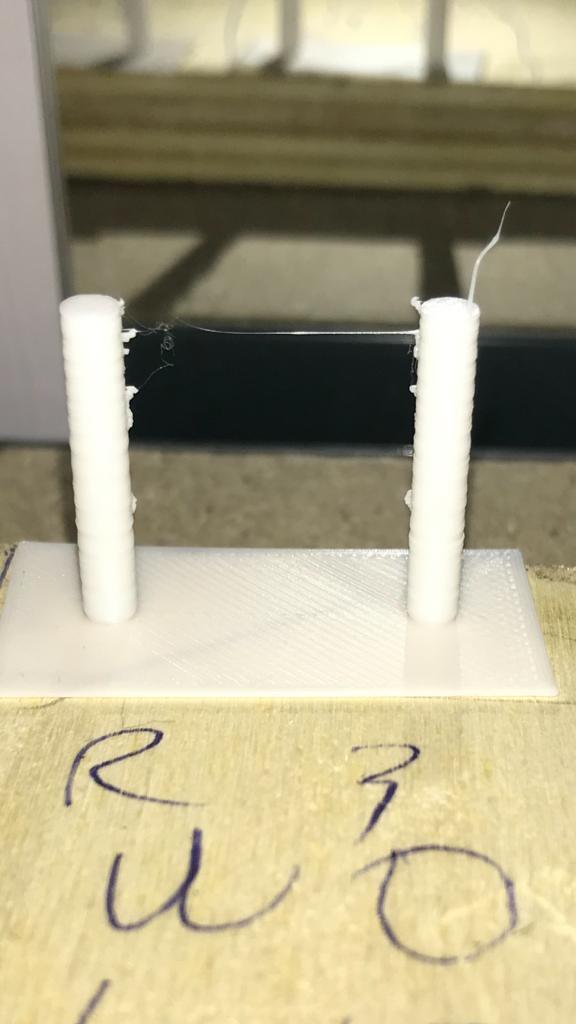

Problema oozing con PLA+ SUNLU
tonyhhkx ha risposto a tonyhhkx nella discussione Problemi generici o di qualità di stampa
Questo e' il risutlato con quella configurazione (inizio della torre e' stata stampanta a 190 e la parte finale a 220/230, quindi in entrambi i casi sempre oozing) -
tonyhhkx ha pubblicato una discussione in Problemi generici o di qualità di stampa

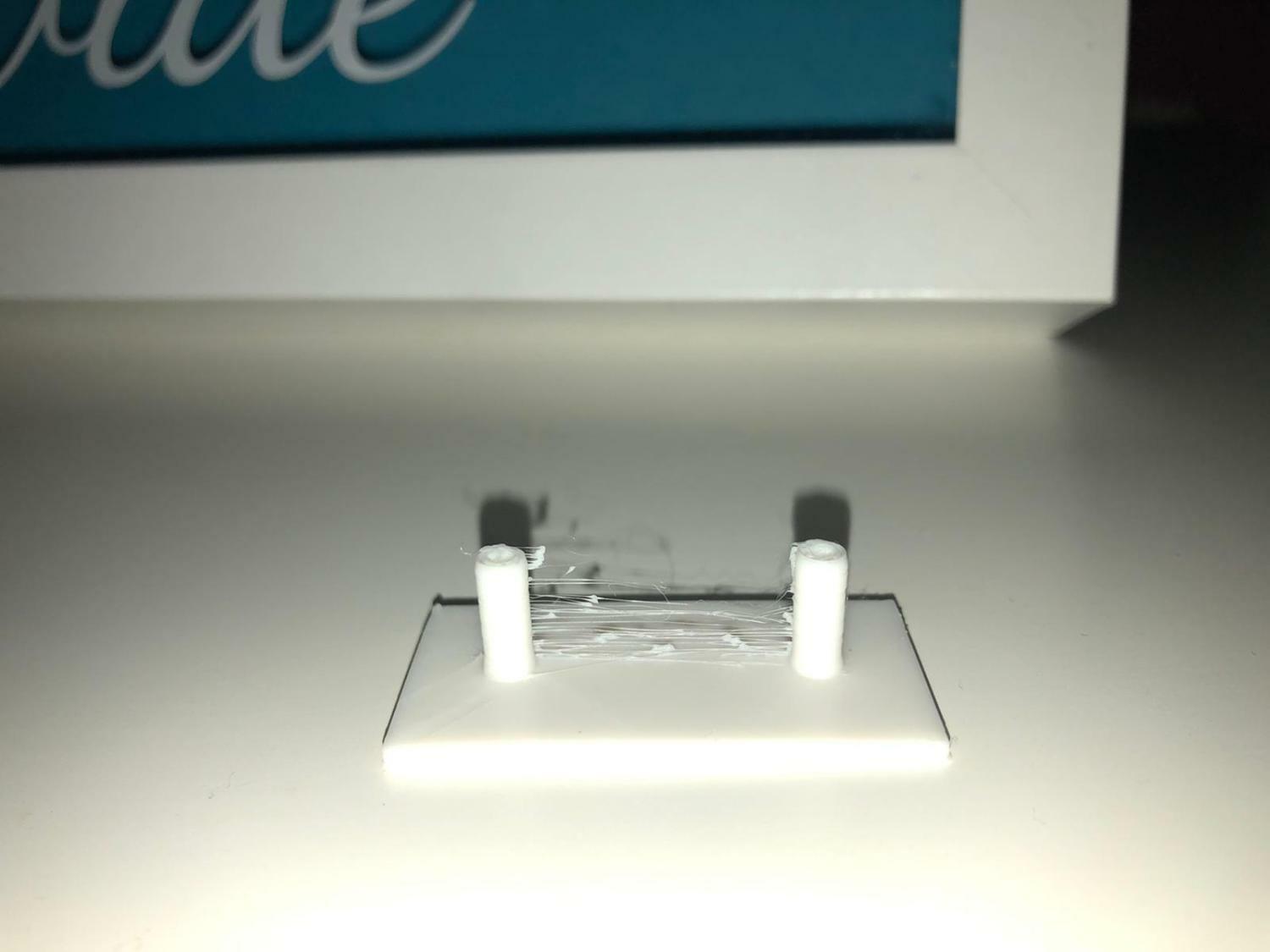

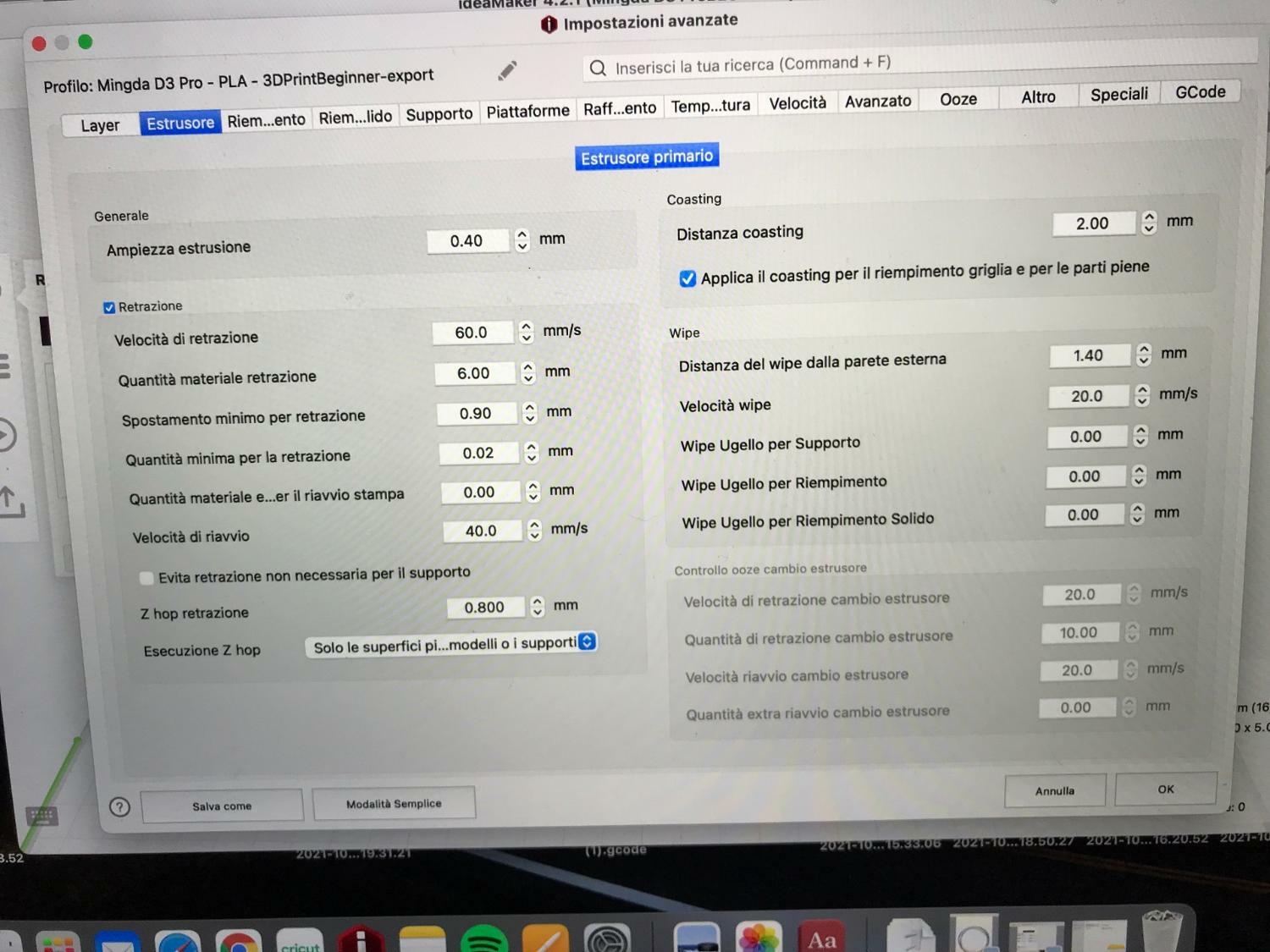

Buon giorno a tutti, da qualche settimana ho risistemato la mia Mingda D3 Pro che in passato ha avuto tanti problemi di livellamento e PID (ora finalmente risolti). Ho resettato e riconfigurato da zero il mio profilo ideamaker per una stampa precisa con del PLA+ della Sunlu appena comprato, ma non riesco a risolvere il problema dell'oozing. Di solito ho avuto questo problema e l'ho anche risolto con il PETG in passato, ma stranamente ho questo problema con il PLA. Ho provato con temperature da 190 a 220 e non cambia molto con questa configurazione (PS: ho un direct extruder). Cosa ne pensate? Penso di aver spinto abbastanza con retroazione e coasting visto che ho un direct e stiamo parlando di PLA. 6mm retroazione 2mm coasting 1.2 wipe Cosa potrebbe essere? -

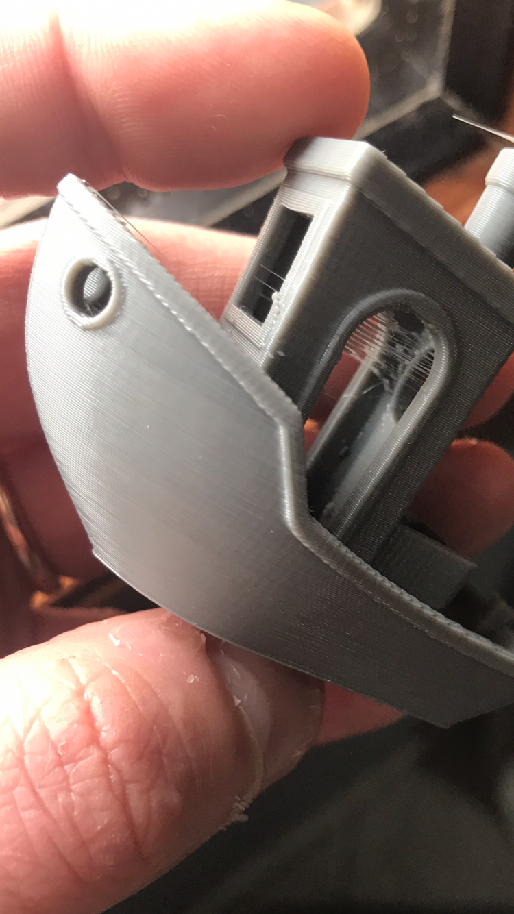

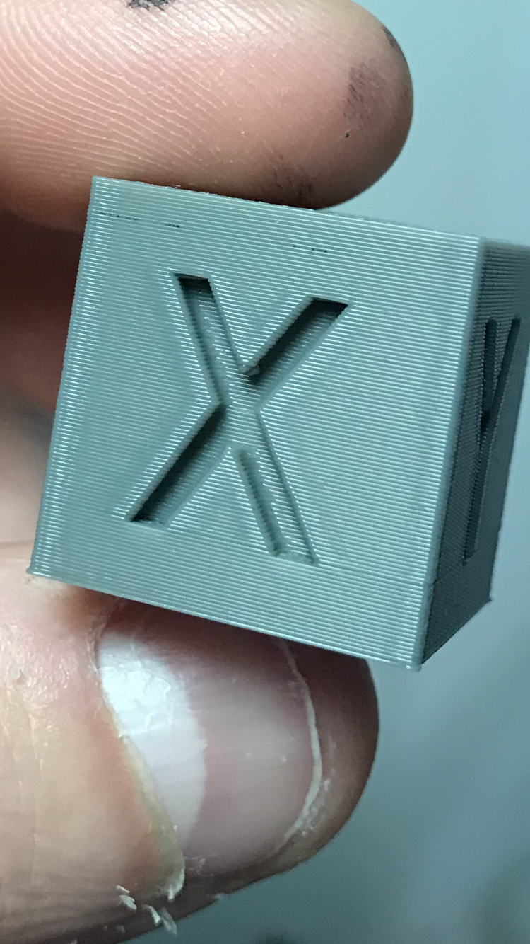

Linee orizzontali sulla stampa

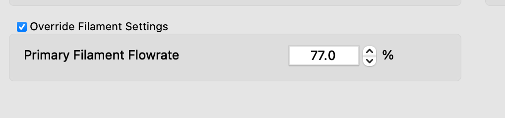

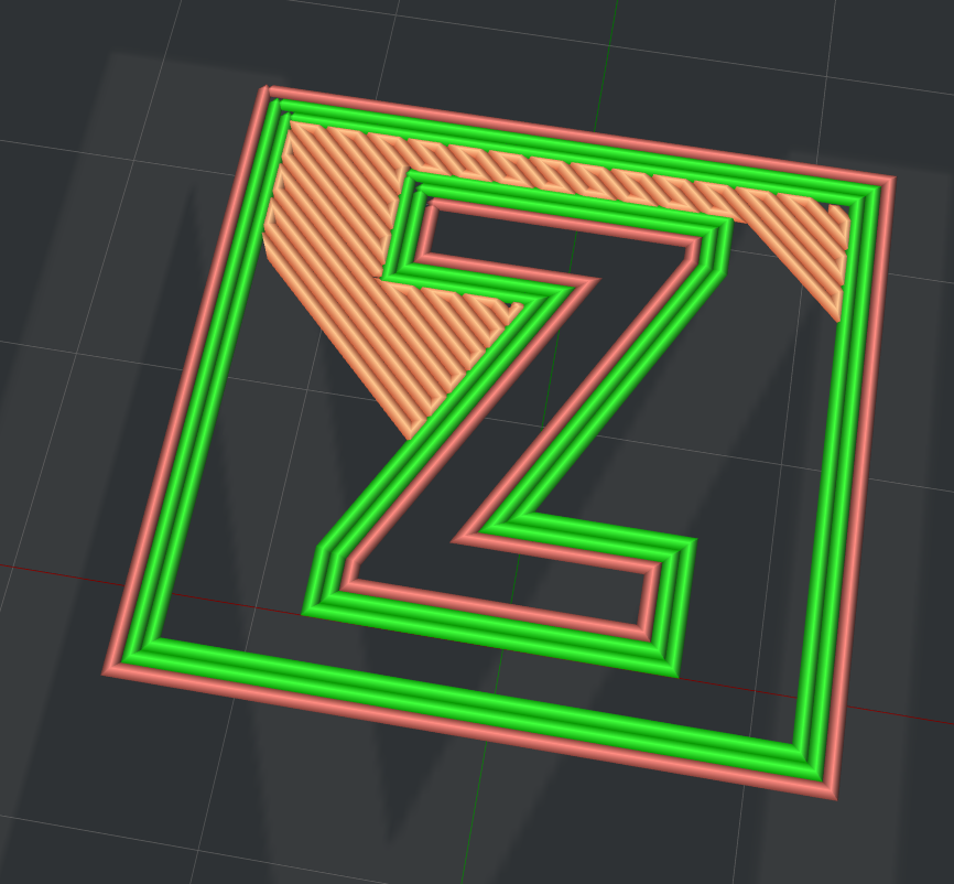

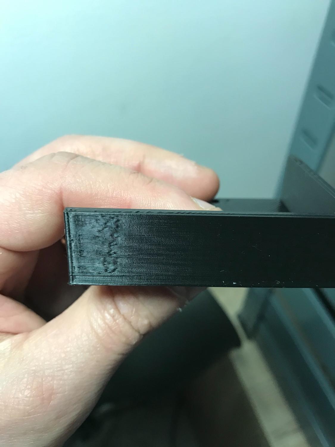

Allora ho rifatto la ricalibrazione estrudendo 20cm di filamento invece di 14cm e ne estrudeva un po’ di più, quindi cambiato da E118.3 ad E116. Poi ho rifatto il thin wall test però l’ho fatto con 2 di pareti in modo che con with 0.45 dovevo misurare 0,90. Li estrudeva poco misurando 0.82/0.84. Quindi ho ricalibrato il flow globale che era a 76 ad 85.3 Ho riprovato a stampare la parte finale de cubo lasciando solamente il top and bottom flow rate a 110% ma lasciando a 40% l overlap con i perimetri. Direi ottimo risultato ma si vede un po’ di linea sempre a sinistra e un po’ sulla Z -

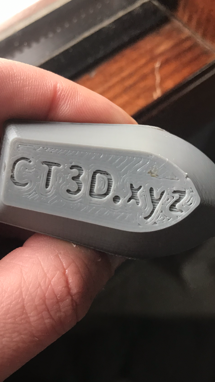

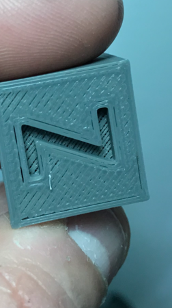

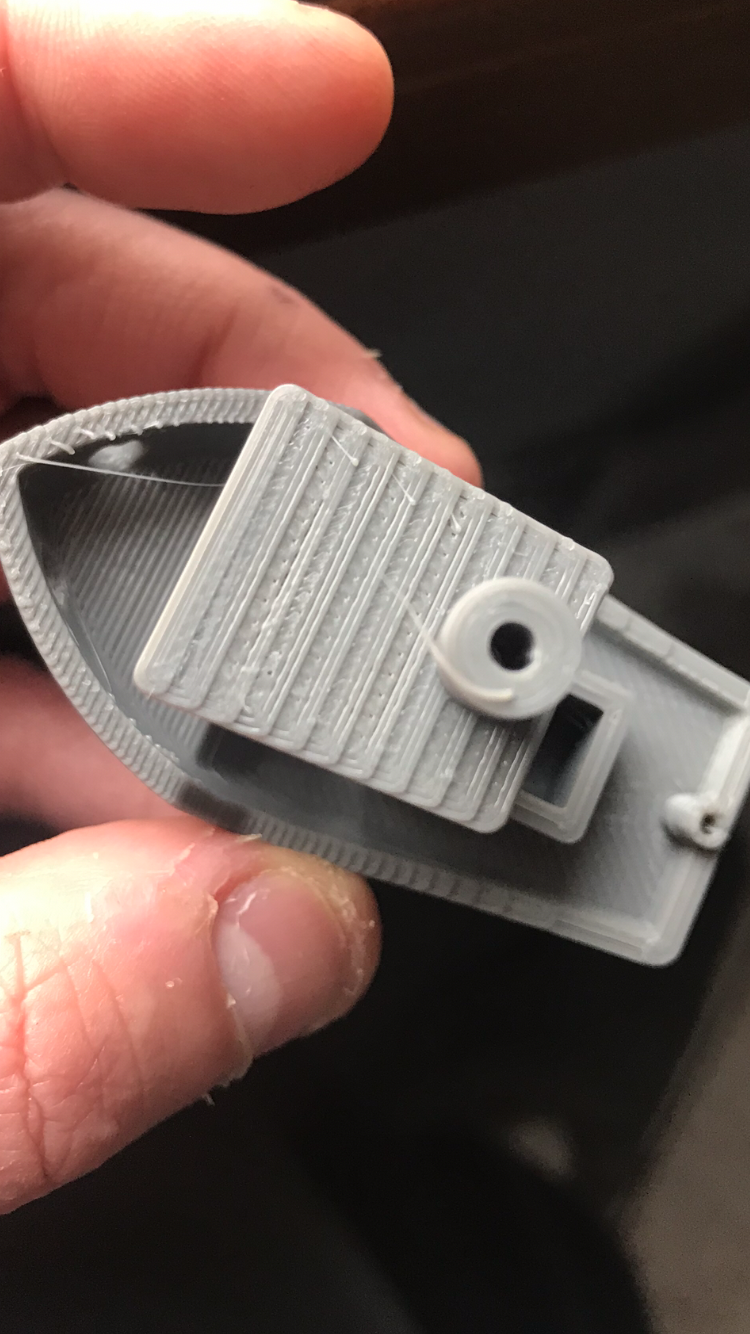

no sembra tutto ok, però se abbasso il flow del top per non andare in over escono i spazi anche tra la Z e i bordi, nei perimetri insomma Ho comunque provato a fare la barchetta con questa impostazione -

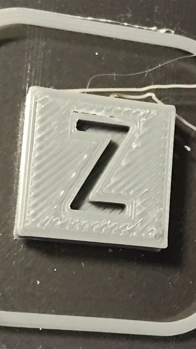

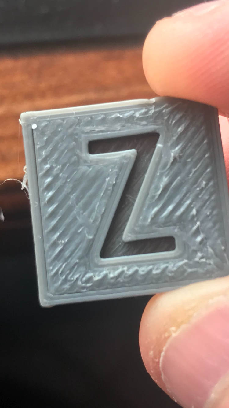

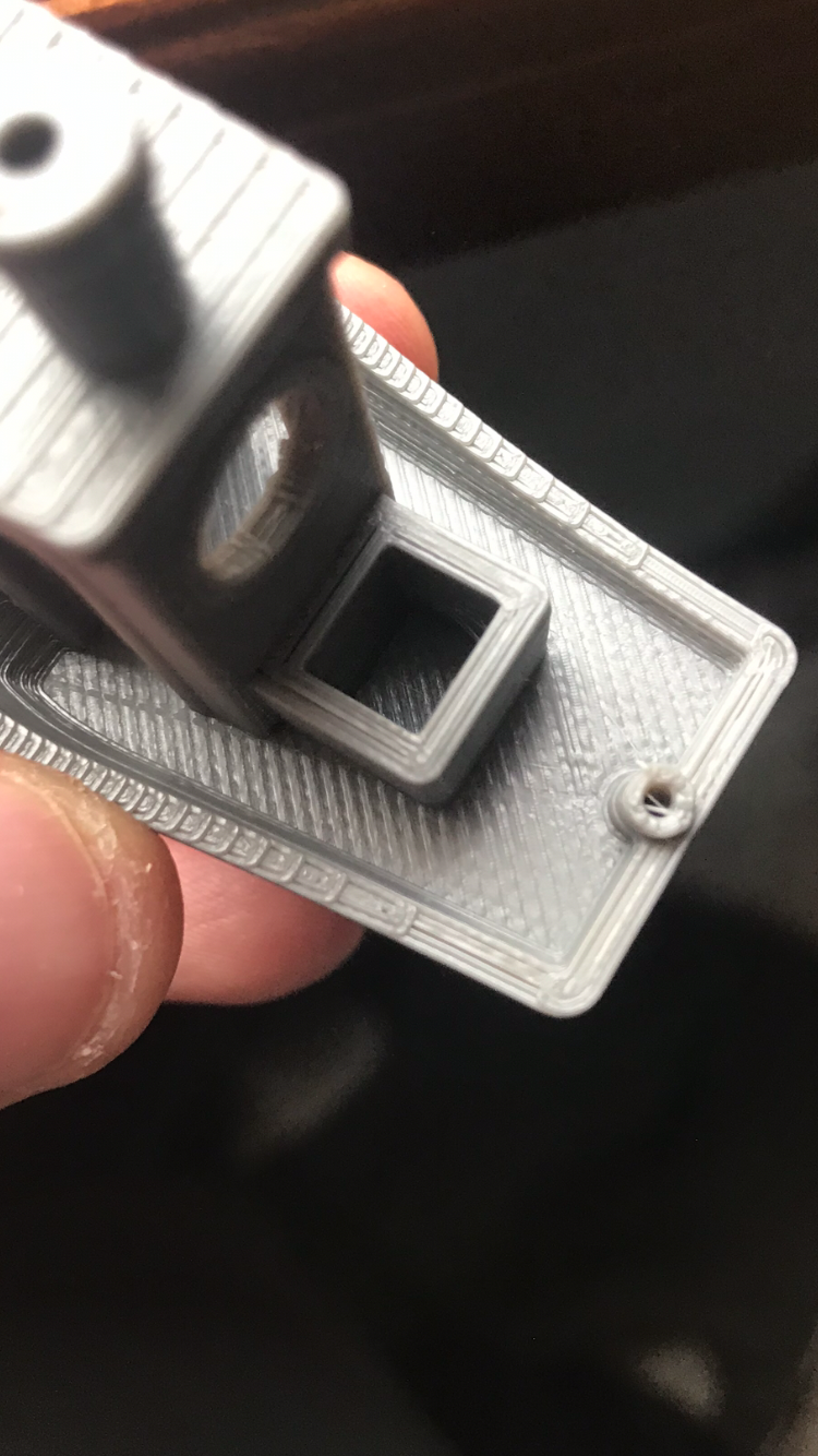

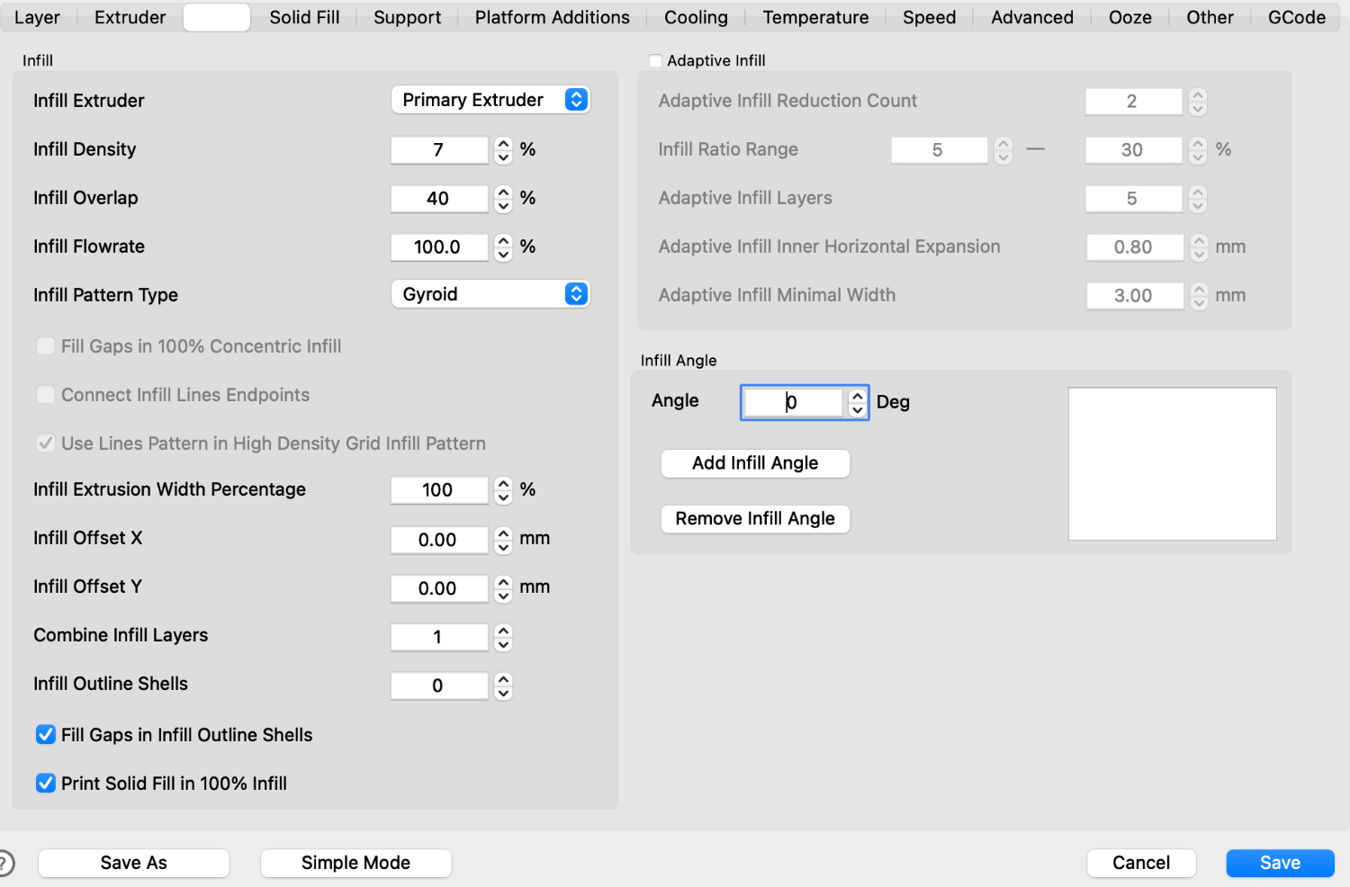

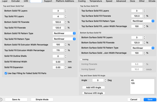

Allora ho provato a fare 5-6 mezzi cubi (solo la parte di sopra). L underextrusion si risolve subito ma vedo sempre spazi tra perimetro e infill. Ho provato diverse configurazioni aumentato sua top width e top flow, ho ridotto anche la velocità ma questo è il miglior risultato che ottengo (in termini di spazi tra perimetro e riempimento nonostante sembra essere overextrusion). C'è ancora una linea solo da un lato stranamente e ho messo anche l'infill overlap al 40%. Qualche suggerimento? -

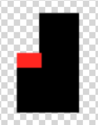

Nel senso, se stampo una figura simile tipo due palazzi uno alto e uno basso attaccati, i top layer sono solo gli ultimi in alto del palazzo alto e quindi quelli in basso (in rosso) escono in lower extrusion? -
Grazie mille Killrob, proverò ad aumentarlo a 150/160%. Una volta provato sicuramente avro i layer ben saldi sopra e sotto, ma potrei avere problemi nel mezzo su forme curve o altro? Magari provo a fare la barchetta e vedrò come si comporta -
Grazie mille, allora ho provato a fare il Thin Wall test per far si che estrudendo a 0.45 il cubo esca spesso di 0.45. Mettendo anche la misura del filamento precisa (1.72) sono arrivato ad avere un flow rate del 76.8% davvero molto basso. Cosi facendo il thin wall test esce azzeccato a 0.45, ma il cubo esce con i layer leggermente lowerextrusion nel bottom e top. Mi consigli di lasciare come flow? Oppure bisogna solo aumentare il flow de bottom e top? Il first layer sta gia a 120% -

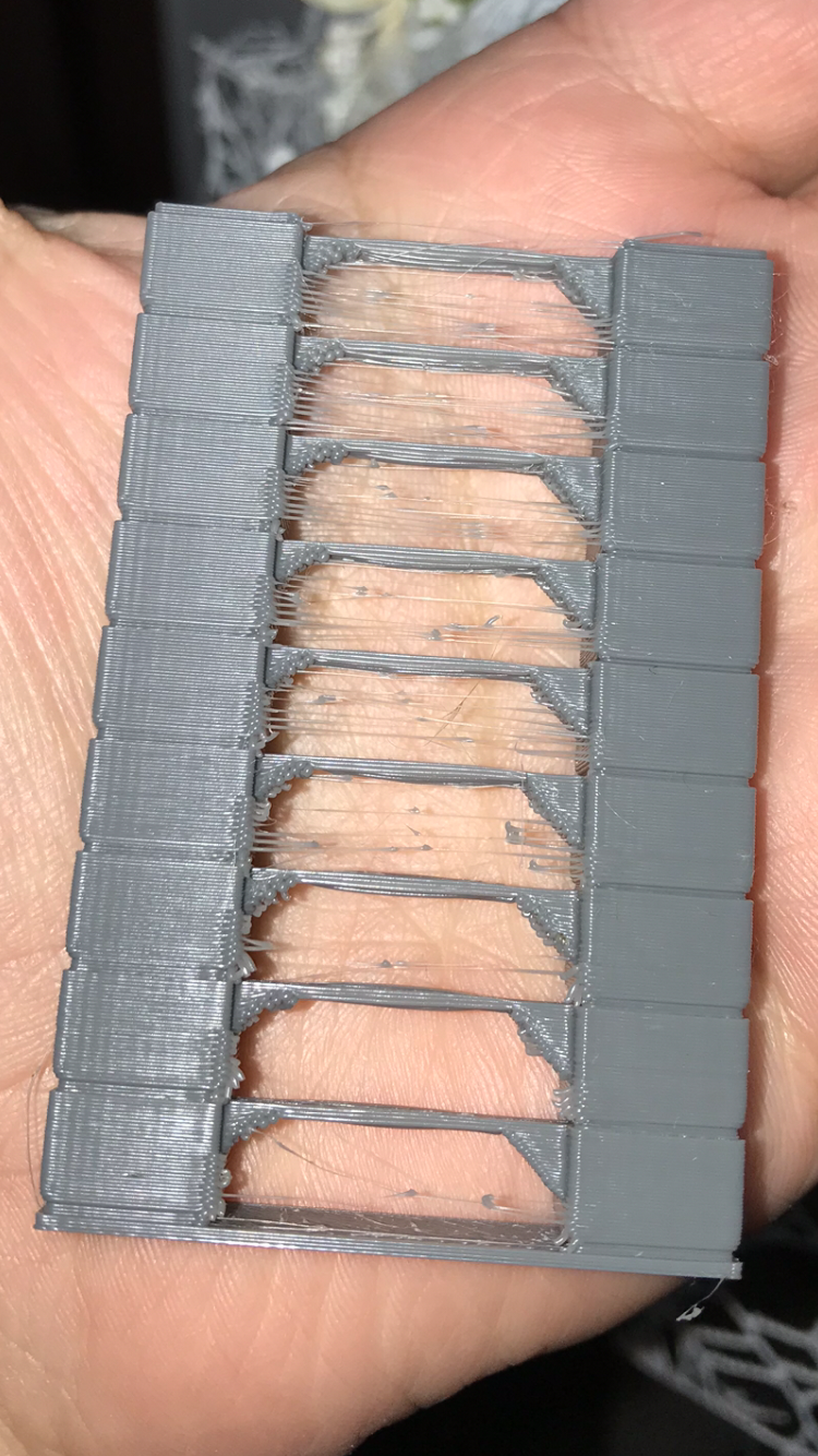

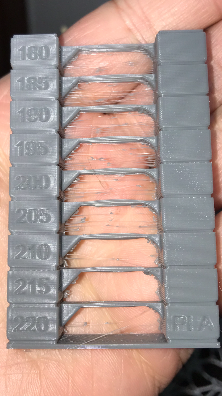

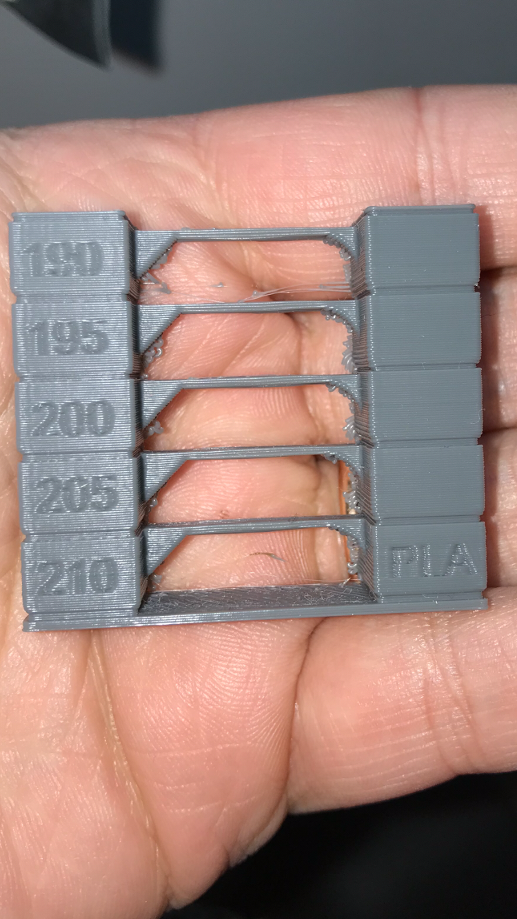

pero noto che c'è piu strining alle basse temperature. PS: ho appena controllato il sito della SUNLU e dice che il PLA+ va da 210 a 235!!! Sto rifacendo la torre con quel range, sotto i 210 non va bene per questo filamento. Io ricordavo che stampavo a 180 con il PLA 4/5 anni fa prima di riprendere la stampa 3d 🙂 -

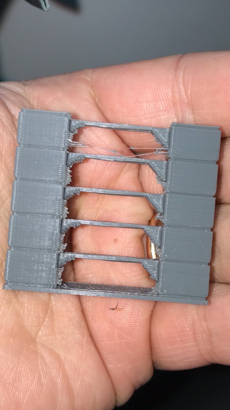

Ho fatto una tower per vedere la temperatura, come temperatura qual è la migliore? sembra quasi che sia 200 forse perché ho una bella ventola 4020?
