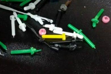

Prima pulisci!
Smonta il nozzle a caldo, spingi il filo e se vedi qualcosa di simile a questo
...potrebbe essere quello il problema.
Guarda questo video, e se vuoi puoi stamparti il pezzo che ti dice.https://youtu.be/-vH_spN5wyw
Io mi sono disegnato e stampato un altro pezzo per evitare il problema in futuro. Appena possibile mi metto al lavoro e lo pubblico.
Ovviamente potrebbe questo il tuo problema.
