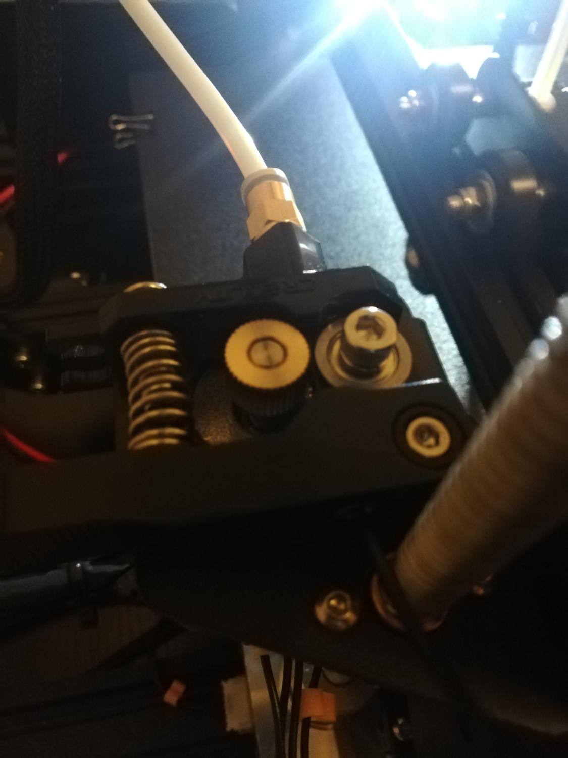

  16. per ora sembra andare bene, ma come in altre stampe che avevo notato inizialmente (quindi nel depositare il primo layer di "sostegno" ) non da mai problemi, solo più in là li da...per questo inizialmente pensavo fosse una questione di parametri (temperature e velocità) sbagliate. ad ogni modo ho fatto una foto dell'ingrannaggio in ottone del feeder

  18. controllando in rete ho capito ora a quali grani si riferiva gico, ma nel mio modello (probabilmente per diversi problemi simili) l'ingranaggio di ottone è stato sostituito da uno senza quei grani.
