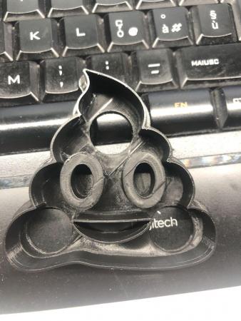

I bambini mi hanno chiesto di stampare dei tagliabiscotti ridicoli e io li sto accontentando con piacere 🙂
Tendenzialmente non sono preoccupato, perché il tagliabiscotti per definizione ha un contatto solo per pochi secondi col cibo, che comunque viene cotto in forno ad alte temperature. In effetti, pensavo di non essere tanto paranoico, ma volendo essere scrupolosi preferisco approfondire la cosa...
(NOTA: stampo in PLA con bobine Creality, SunLu e Geetech...tutta roba asiatica, insomma, però di marca dignitosa)
- Il PLA credo sia poroso per definizione, non è che possano formarsi delle colonie nascoste di salmonella nei vuoti del materiale?
- Mi immagino già la risposta, ma non si sa mai. Cosa succede se provo a sterilizzare il PLA al microonde? 😁
- L'estrusore della mia Ender 3 è di ottone. In linea teorica, non è che a 200° può rilasciare del piombo nella stampa? Dovrei sostituirlo con uno in acciaio, per essere sicuri?
- Ok, il PLA di per sé non è tossico, ma potrebbe avere degli additivi, giusto? Fosse anche solo per la pigmentazione. Essendo tutta roba made in China suppongo che non ci sia nessuna garanzia a riguardo...
E passiamo alle soluzioni. Entrambe hanno, secondo me, un costo un po' altino quindi vorrei andare "a botta sicura"
- Filamento per contatto alimentare. Ne ho visti alcuni su Amazon, ma sono costosi e pare che non siano di buona qualità. E cmq mi risolverebbe solo il problema chimico, non quello meccanico.
- Resina epossidica per contatto alimentare. A istinto mi sembra che un sigillante epossidico sia la soluzione migliore, ma forse mi sbaglio...
qualche idea?
PS si', è un tagliabiscotti a forma di cacca di Arale 😄
