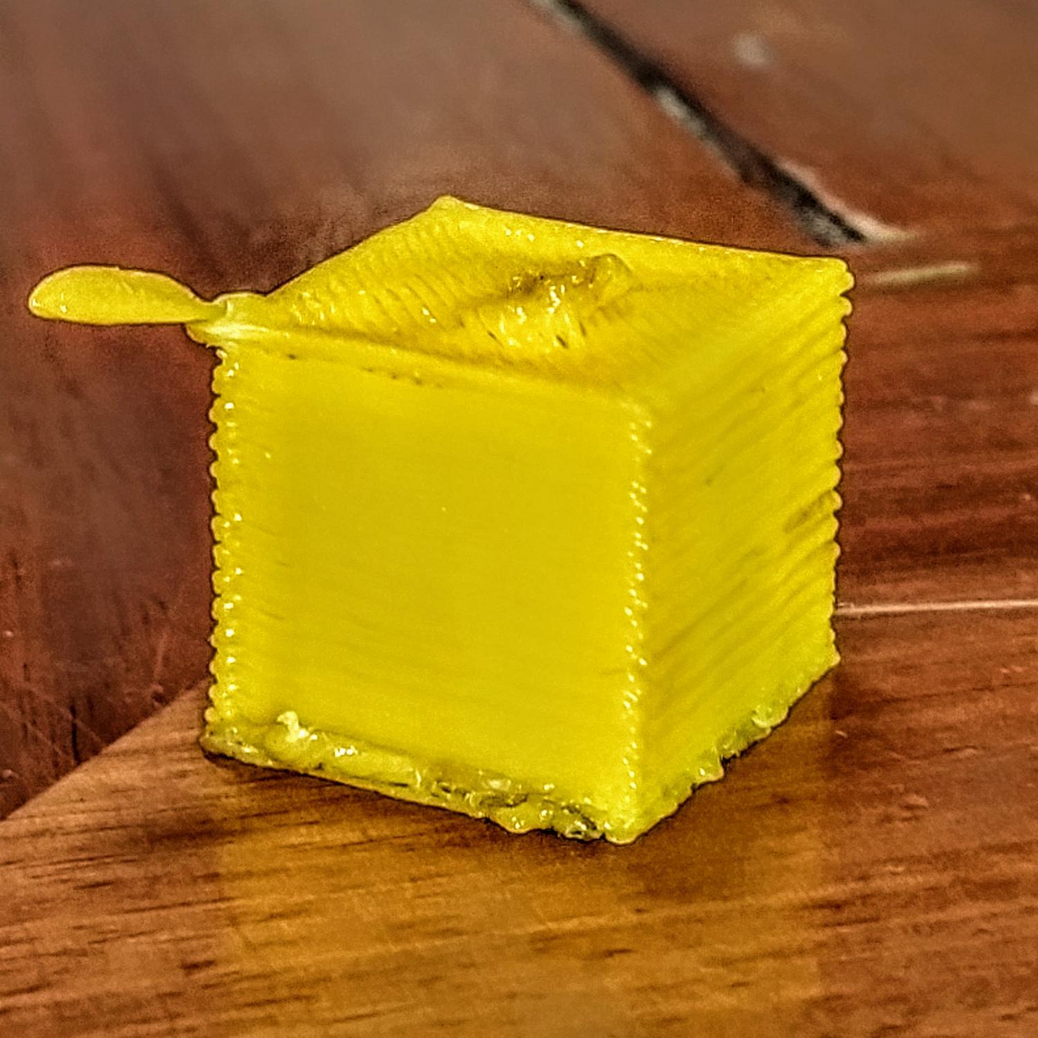

Ora che sai che l'impostazione standard degli step/mm di Z è 2560
Fai il cubo 20x20x20 e verifica che siano tutti giusti a 20, se non lo sono ottimizzi le impostazioni
Ciaoo
Ho fatto il cibo, i lati sugli assi x e y vanno bene, Z è un po' corto (circa 18mm).

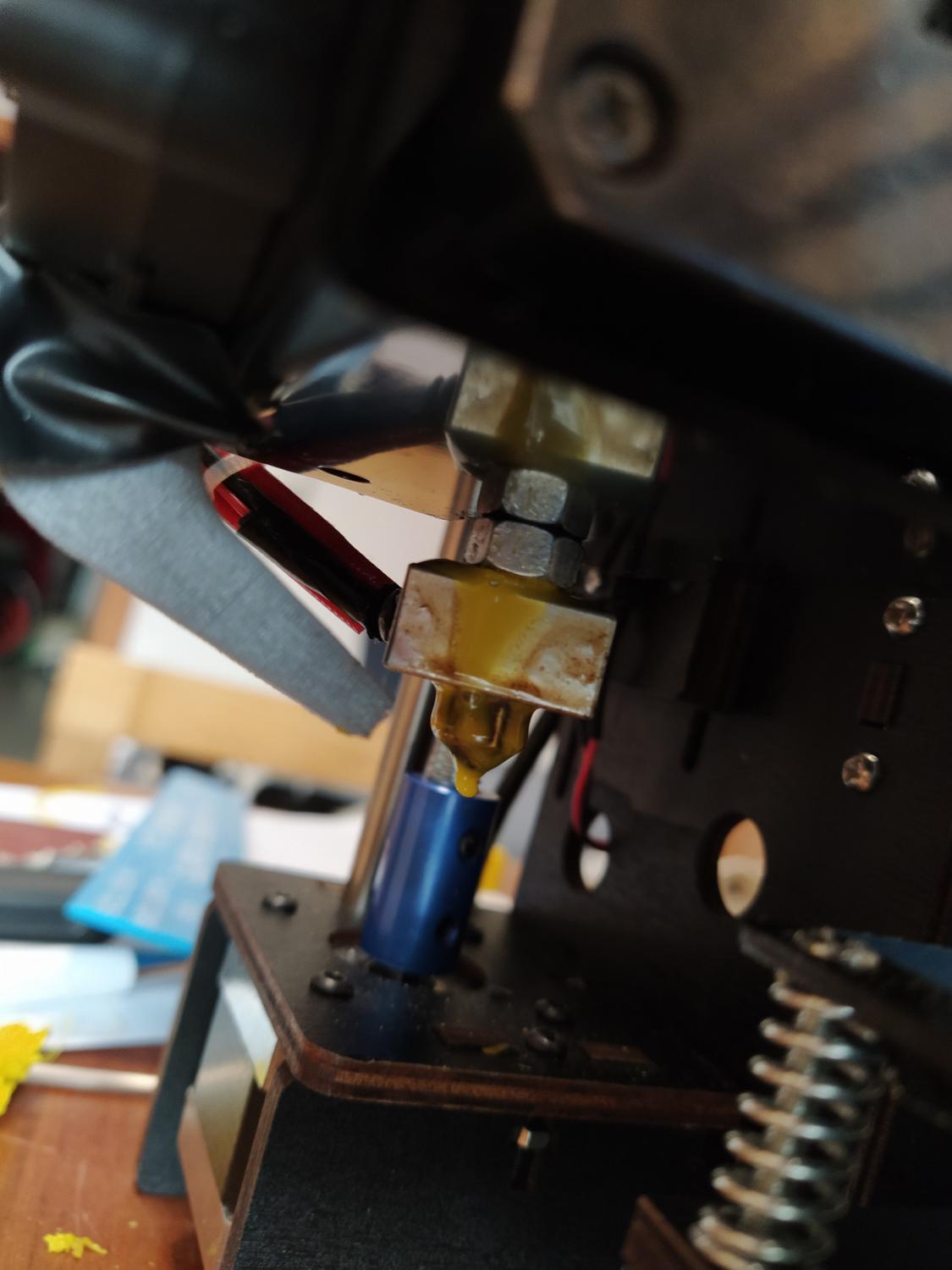

Però più o meno risolto questo problema ne è venuto fuori un altro, ho della plastica che mi cola da sopra l'estrusore e mi va a gocciare sul modello. 😢
Smonta l'hotend, pulisci tutto e rimonta seguendo questa guida
https://www.stampa3d-forum.it/forum/topic/10824-impariamo-a-conoscere-la-nostra-stampante/?do=findComment&comment=82865
Quando avrai sistemato ritorniamo sugli step/mm
