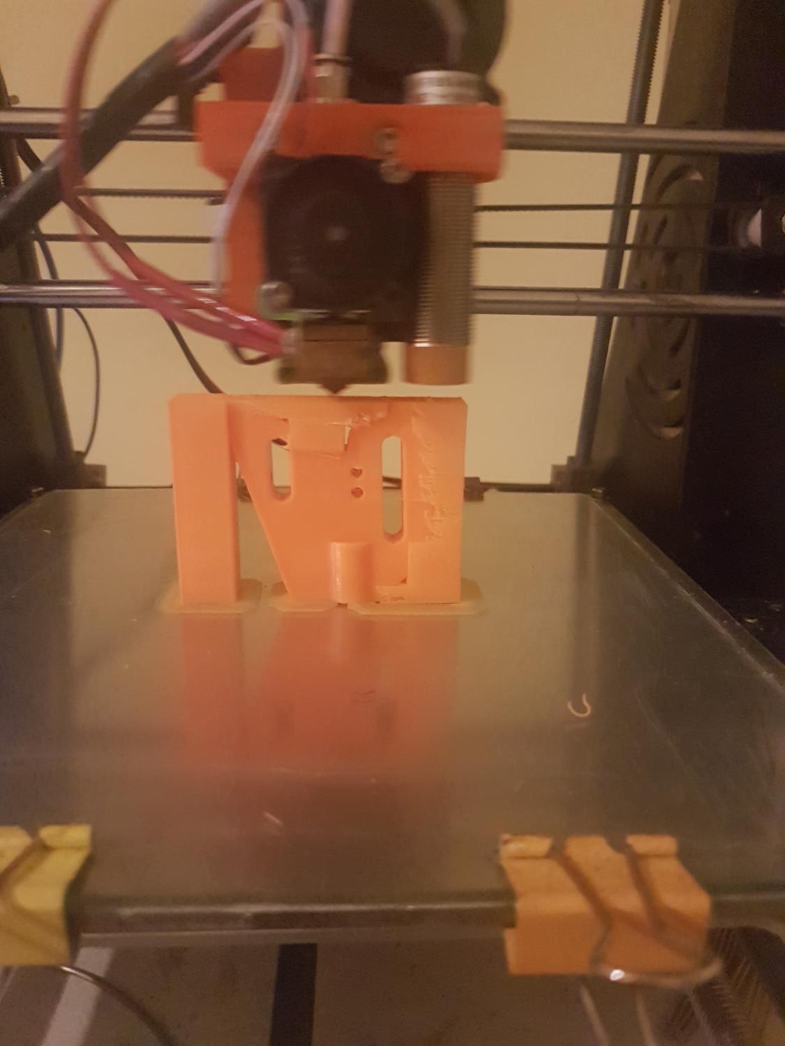

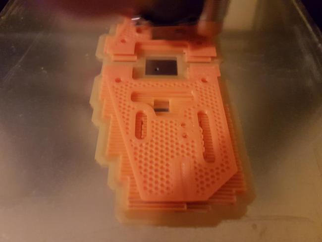

Io la stampante la tengo chiusa in una stanza, comunque sono riuscito a stampare qualcosa evitando l'imbarcamento, ma anche secondo me per pezzi grandi oppure che vanno oltre le tre ore di stampa forse conviene un additivo specifico.
Con questo covid i prezzi so aumentati su tutto speriamo si torni presto alla normalità

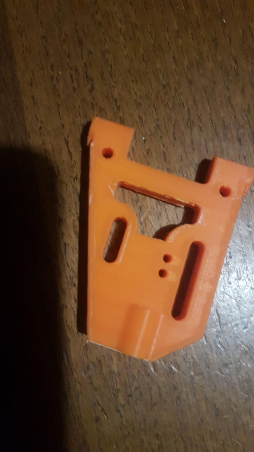

Per evitare il warping lo stampato in verticale, meno poggia sul piano e meno si imbarca, si notano ancora i supporti che su abs si tolgono malino.
Questo è il secondo praticamente lo stampo cosi e allora non cè la fa il pellaio a imbarcarsi 😅
