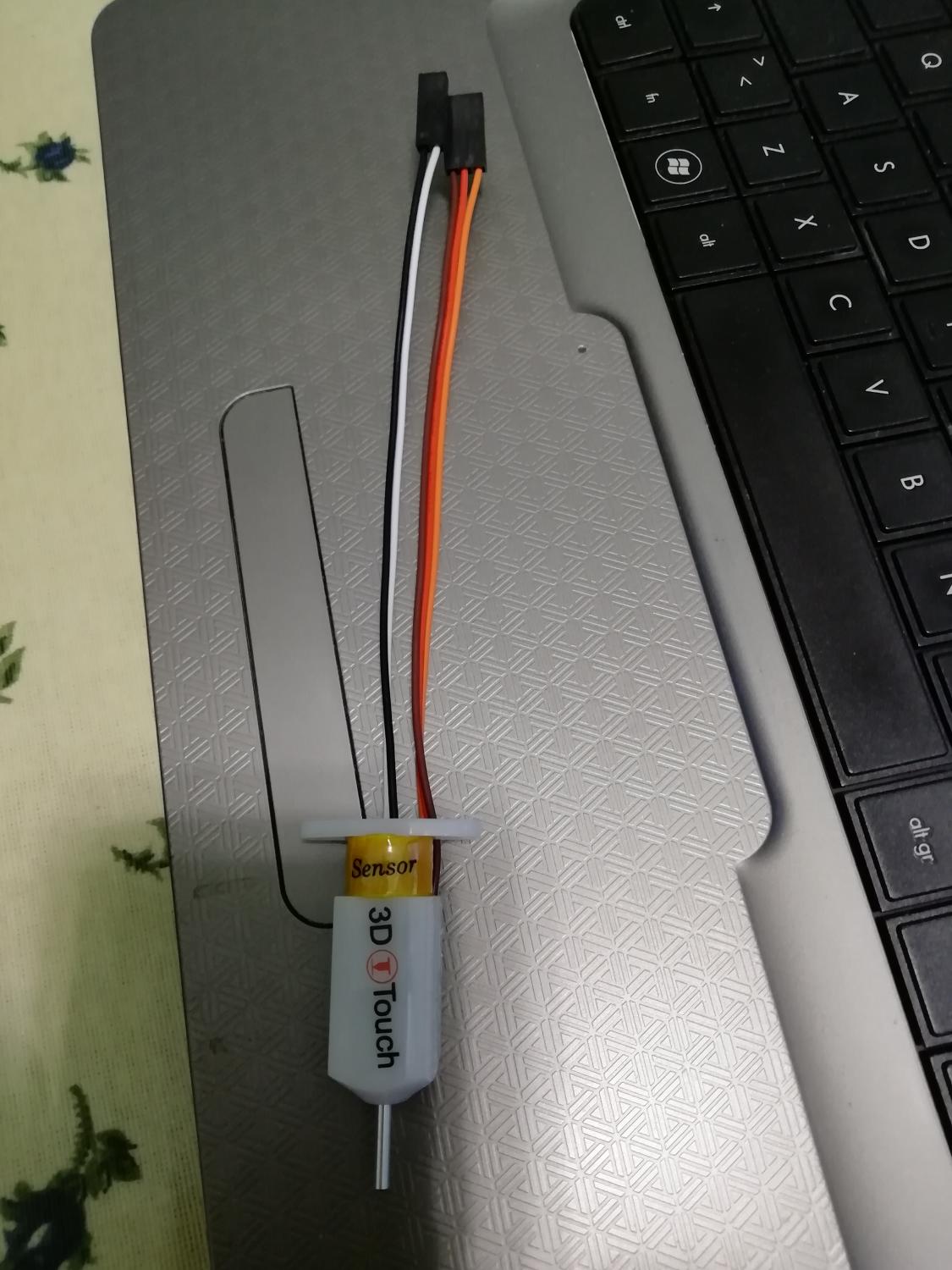

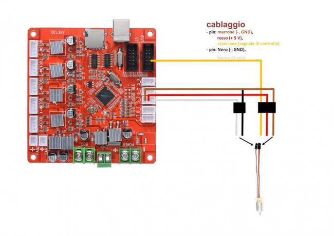

Enzo56 Inviato 8 Luglio 2020 Autore Condividi Inviato 8 Luglio 2020 Dopo molto tempo ti scrivo per un altro consiglio (sempre perfetti e precisi) sul sensore in dotazione con la stampante anet a8, lo ho montato per avere il livellamento automatico,seguito istruzioni su internet,provato ma non mi funziona,calcola che ho montato anche un piatto in polipropilene fibra di vetro,forse è per quello che non sente l'alluminio del piatto originale?vorrei montare un 3d touch come si collega? dato che ha due connettori. Allego foto Cita Link al commento Condividi su altri siti Altre opzioni di condivisione...

Basilietto Inviato 8 Luglio 2020 Condividi Inviato 8 Luglio 2020 5 ore fa, Enzo56 dice: Dopo molto tempo ti scrivo per un altro consiglio (sempre perfetti e precisi) sul sensore in dotazione con la stampante anet a8, lo ho montato per avere il livellamento automatico,seguito istruzioni su internet,provato ma non mi funziona,calcola che ho montato anche un piatto in polipropilene fibra di vetro,forse è per quello che non sente l'alluminio del piatto originale?vorrei montare un 3d touch come si collega? dato che ha due connettori. Allego foto segui questo schema . Devi saldare un connettore per il filo giallo, ti conviene farlo dietro la scheda. Un'altra cosa quando vuoi chiedermi qualcosa citami così mi arriva la notifica, grazie Cita Link al commento Condividi su altri siti Altre opzioni di condivisione...
Basilietto Inviato 15 Luglio 2020 Condividi Inviato 15 Luglio 2020 @Enzo56 hai bruciato tutto? 😂😂😂😂 Cita Link al commento Condividi su altri siti Altre opzioni di condivisione...
Enzo56 Inviato 15 Luglio 2020 Autore Condividi Inviato 15 Luglio 2020 No, tranquillo ho fatto come da schema ma non va, mi sa che devo cambiare il firmware e mettere il Marlin. Cita Link al commento Condividi su altri siti Altre opzioni di condivisione...
Basilietto Inviato 15 Luglio 2020 Condividi Inviato 15 Luglio 2020 1 ora fa, Enzo56 dice: No, tranquillo ho fatto come da schema ma non va, mi sa che devo cambiare il firmware e mettere il Marlin. E si anche perchè devi cambiare la logica dell'endstopZ sennò non ti funziona, ma accende almeno? Cita Link al commento Condividi su altri siti Altre opzioni di condivisione...
Enzo56 Inviato 16 Luglio 2020 Autore Condividi Inviato 16 Luglio 2020 si accende e fa anche qualche lampeggio attraendo anche il perno di acciaio Cita Link al commento Condividi su altri siti Altre opzioni di condivisione...

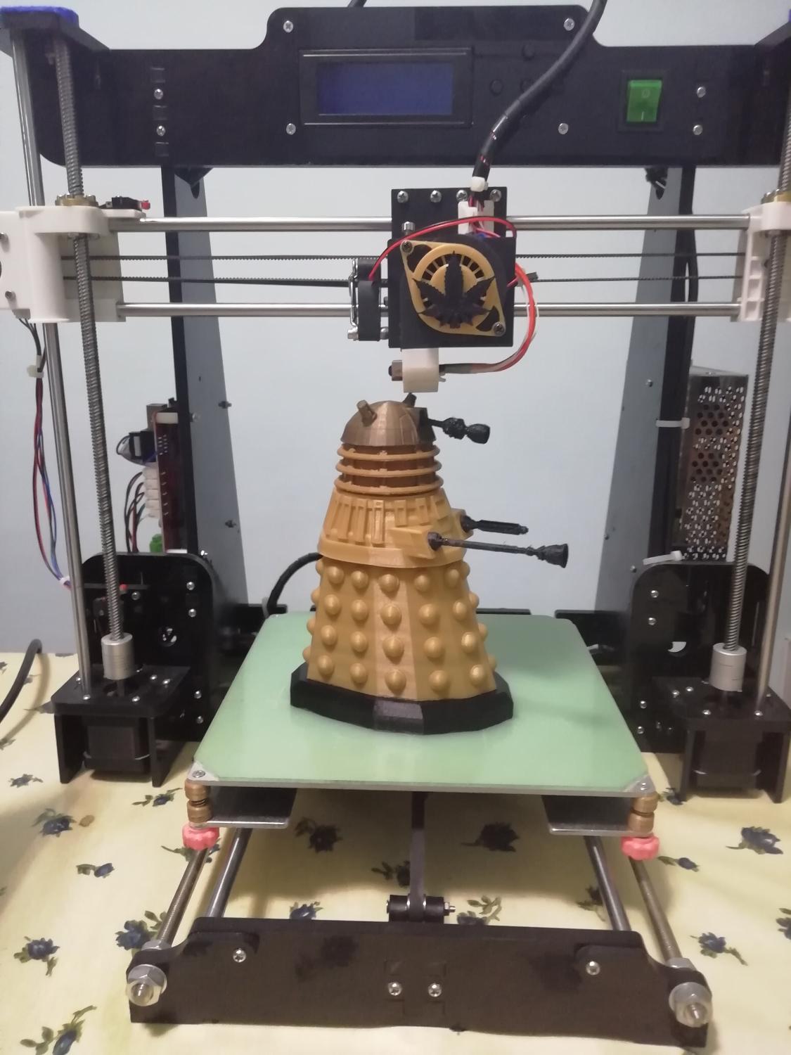

Enzo56 Inviato 7 Agosto 2020 Autore Condividi Inviato 7 Agosto 2020 Salve ....ti scrivo (dopo tanto tempo) per dirti che è tutto a posto grazie ai tuoi consigli e ti metto una foto del mio progetto a più riprese sempre grazie a te. per qualche altro consiglio .....ci sentiamo, ciao e di nuovo grazie. Ho fatto qualche modifica alla mia Anet A8 ma tutto sommato funziona benissimo, andava in def per il sensore del bed(filo rotto). 7 minuti fa, Enzo56 dice: Salve ....ti scrivo (dopo tanto tempo) per dirti che è tutto a posto grazie ai tuoi consigli e ti metto una foto del mio progetto a più riprese sempre grazie a te. per qualche altro consiglio .....ci sentiamo, ciao e di nuovo grazie. Ho fatto qualche modifica alla mia Anet A8 ma tutto sommato funziona benissimo, andava in def per il sensore del bed(filo rotto). 1 Cita Link al commento Condividi su altri siti Altre opzioni di condivisione...
Basilietto Inviato 8 Agosto 2020 Condividi Inviato 8 Agosto 2020 Il 7/8/2020 at 14:42, Enzo56 dice: Salve ....ti scrivo (dopo tanto tempo) per dirti che è tutto a posto grazie ai tuoi consigli e ti metto una foto del mio progetto a più riprese sempre grazie a te. per qualche altro consiglio .....ci sentiamo, ciao e di nuovo grazie. Ho fatto qualche modifica alla mia Anet A8 ma tutto sommato funziona benissimo, andava in def per il sensore del bed(filo rotto). Ciao, bellissimo lavoro. Ti farà da maggiordomo ahahahahah. Per i cavetti ti consiglio di sostituirli, sti cinesi hanno risparmiato anche lì grrr Cita Link al commento Condividi su altri siti Altre opzioni di condivisione...
