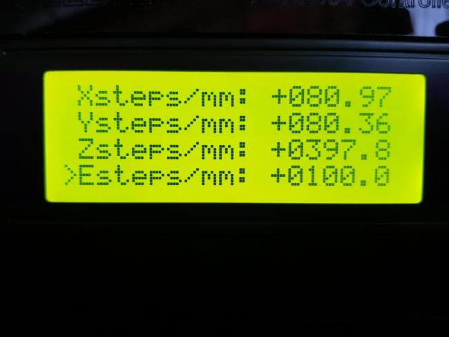

Astrokiara Inviato 24 Maggio 2020 Autore Condividi Inviato 24 Maggio 2020 1 ora fa, Basilietto dice: Sinceramente non ho visto il video, ma basta fare copia e incolla il file configuration.h nella cartella marlin (sostituendo quello che c'è). Un'altra cosa, dimmi gli step/mm perchè nel file ci sono sia a 400 che a 2560 per Z così te lo posso correggere senza che t'incasini. Tu comincia scaricando marlin 2.0.5.3 Si, nel video fa così. Ecco gli step/mm come li avevo calcolati con i vari test Ok, mi scarico quel Marlin. 1 Cita Link al commento Condividi su altri siti Altre opzioni di condivisione...
Basilietto Inviato 24 Maggio 2020 Condividi Inviato 24 Maggio 2020 1 ora fa, Astrokiara dice: Si, nel video fa così. Ecco gli step/mm come li avevo calcolati con i vari test Ok, mi scarico quel Marlin. Ok prova a sostituire il file con questo e dovessi avere problemi fatti sentire😉 Configuration.h 1 ora fa, jagger75 dice: @Basilietto ma gli vuoi far installare marlin 2?non gli fai piu usare arduino ide percio? cmq si è esattamente la procedura del video @Astrokiara Arduino si può utilizzare lo stesso.... Io almeno apro tranquillamente il marlin.ino addirittura con arduino 1.8.5 1 Cita Link al commento Condividi su altri siti Altre opzioni di condivisione...

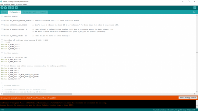

Astrokiara Inviato 25 Maggio 2020 Autore Condividi Inviato 25 Maggio 2020 22 ore fa, Basilietto dice: Ok prova a sostituire il file con questo e dovessi avere problemi fatti sentire eccomi, ci sto provando, ovviamente ci sono problemi... Cita Link al commento Condividi su altri siti Altre opzioni di condivisione...

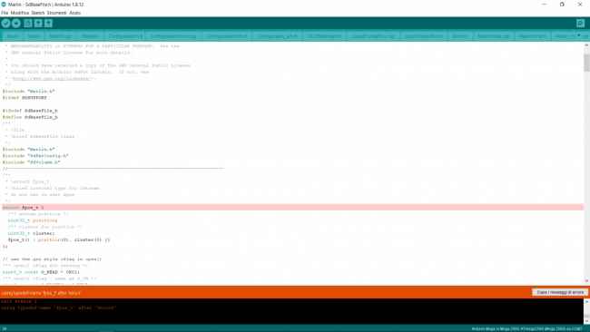

Basilietto Inviato 25 Maggio 2020 Condividi Inviato 25 Maggio 2020 13 minuti fa, Astrokiara dice: eccomi, ci sto provando, ovviamente ci sono problemi... non capisco l'errore, prova a cambiare versione di arduino, magari con una superiore se non l'ultima la 1.8.12 1 Cita Link al commento Condividi su altri siti Altre opzioni di condivisione...

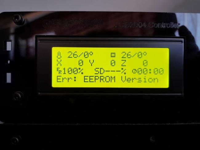

Astrokiara Inviato 25 Maggio 2020 Autore Condividi Inviato 25 Maggio 2020 32 minuti fa, Basilietto dice: magari con una superiore se non l'ultima la 1.8.12 Fatto, caricato. Mi esce un messaggio di errore sull'LCD: Adesso però con x e y =0 si trova nel punto giusto del piatto, ho dovuto mettere x min a -22 e impostare le dimensioni del piatto 20 x e 190 y, per recuperare quel cm in y secondo me devo smontare il fine corsa di Y e fare in modo che stia un cm più indietro. Mi fa però l'home al centro del piatto, va bene? Cosa vuol dire che i valori delle coordinate sull'lcd lampeggiano? Cita Link al commento Condividi su altri siti Altre opzioni di condivisione...
