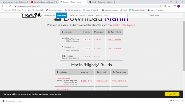

Astrokiara Inviato 23 Maggio 2020 Autore Condividi Inviato 23 Maggio 2020 20 minuti fa, jagger75 dice: presumo che hai il tuo firmware gia precaricato dell geeetech gia dentro al quale non è mai stato modificato nulla giusto? no, mai modificato nulla. Ok, ho scaricato Arduino ide, ma non ho trovato il marlin che dici, dalla pagina di download ci sono quelle che vedi qui sotto: quale scarico? 4 minuti fa, jagger75 dice: vai a questa pagina e scarica il firmware che è quello dove cè scritto: non avevo visto il secondo messaggio! vado a vedere! 1 Cita Link al commento Condividi su altri siti Altre opzioni di condivisione...
jagger75 Inviato 23 Maggio 2020 Condividi Inviato 23 Maggio 2020 no ti ho messo il link della pagina geeetech in alto dove ci sono tutti i firmware delle stampanti geeetech quello è il marlin uffuciale da compilare tutto nel link hai quello gia fatto per la tua stampante da modificare solo qualche cosina sempre come detto da @Basilietto cioè Su marlin devi correggere #define X_BED_SIZE 300 #define Y_BED_SIZE 300 // Travel limits (mm) after homing, corresponding to endstop positions. #define X_MIN_POS -39 #define Y_MIN_POS -29 #define Z_MIN_POS 0 #define X_MAX_POS X_BED_SIZE #define Y_MAX_POS Y_BED_SIZE #define Z_MAX_POS 220 gli stessi offset cioè min pos che hai impostato qui poi li devi mettere nello slicer perche altrimenti lo slicer non sa quanto è grande il tuo piatto e da dove inizia ligicmaente 1 1 Cita Link al commento Condividi su altri siti Altre opzioni di condivisione...
