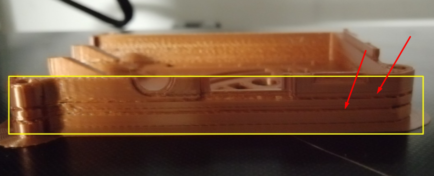

Ciao a tutti,
primo mese di stampa 3d e prima bobina, praticamente passato a fare test (la speranza è che ad un certo punto i test finiscano. 😕 ).
Ora, tra le tante cose che comincio ad inquadrare, ho a che fare con problemi di layer mancanti - vedi foto - pensavo ad un problema all'estrusoe (ed ho aperto un post apposito) ma non ne sono più tanto convinto.
Cercando e ricercando in rete si parla molto di pulizia dell'hotend, dello spazio dal tubo in PTFE ed il nozzle che può riempirsi di materiale etc... e mi chiedo se devo procedere a questa operazione ma non vorrei andare a smontare e rimontare, magari male, un pezzo se non è strettamente necessario da qui la domanda.
Quando è il caso di procedere con questa pulizia?
Il problema che vorrei risolvere è evidenziato qui:
Potrebbe essere un problema di hotend e quindi è il caso di procedere?
Grazie in anticpo, come sempre per tutto il vostro prezioso supporto!

Quando hai quei layer mancanti devi comunque smontare per verificare che sia tutto pulito

Non conosco il tuo hotend, ma presumo sia come gli altri, nozzle heatblock gola.
Porta il nozzle a 200 spegni e svitalo, poi smonti il resto, per separare la gola dall'heatblock scalda con una pistola termica e svita.
Comunque non la devi prendere così male tutti noi che abbiamo le fdm smontiamo e rimontiamo tutto al minimo segno di difetto, è manutenzione ordinaria, non straordinaria.

Ecco... questa è una delle cose ambigue, in alcuni video prendono e smontano in altri portano a temp il nozzle... perchè deve arrivare a temp il nozzle? (do per scontato che il filamento l'ho già tolto).

Perché se è intasato hai dei grumi di plastica al suo interno e fra il nozzle e la gola, e se non scaldi per ammorbidire spacchi tutto con la conseguenza di dover sostituire invece di pulire.

Ma quando faccio il punto 3... tocco roba a 200?!
Mi permetto di aggiungere....
Prendi una chiave a pipa del 7 per il nozzle,
e poi in base al tuo blocchetto di alluminio, ( se hai un V5 la chiave è del 16).... prendi una chiave fissa in modo da tenerlo fermo quando smonti il nozzle.
