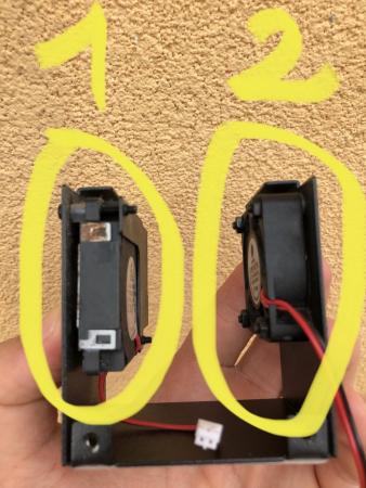

Le noctua sono ventole "di marca" con tutti gli accorgimenti e gli straca**I per essere silenziose e durature.
Hanno una confezione simile all'ipad e qualcuno dice che hanno sacrificato un po' di flusso sull'altare del silenzio...
Io per tale motivo ho sostituito la mia cinese 40*10 con la noctua 40*20 e sono soddisfatto... È abbastanza silenziosa anche dopo circa un anno (e spero lo sia ancora per parecchio con quello che costa...)

Noctua NF-A4x20 FLX
GRAZIE MILLE!
domanda.... non è troppo “spessa”? Ci sta nel case orginale oppure va cambiato anche quello?
I fori delle viti sono da ri-adattare?
grazie mille

Buongiorno a tutti
vorrei cambiare le ventole e il raffreddatore dell’estrusore, motivo? Troppo rumore!!
vi allego un’immagine per capire quali due pezzi voglio sostitituire.
Premesso che sono ventole rumorose, perché come ti è stato detto sono piccole e devono pertanto girare molto per raffreddare, alcune volte se il rumore dipende dal cuscinetto basta mettere un po' d'olio per macchia da cucire sollevando l'adesivo. Dovrai prima o poi rimetterlo ma per un po' le zittisce.
