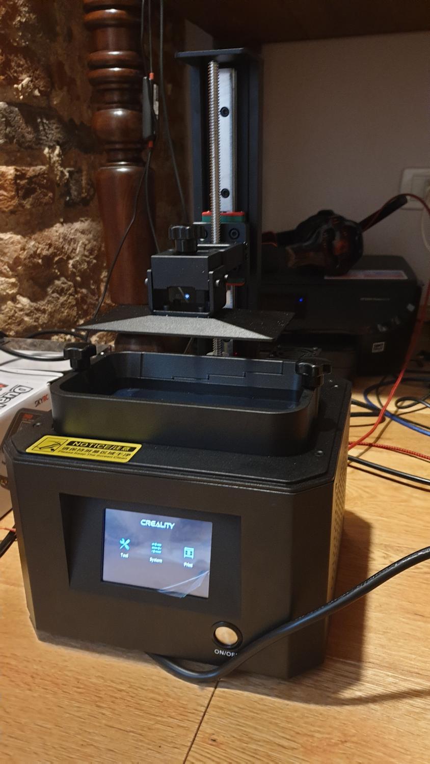

Risolti i problemi logistici con Banggood, oggi, dopo 20gg dall'ordine, mi si è materializzata la stampante in questione, la SLA entry level della Creality.
Sto installando (c'è in realtà poco da fare), stasera se non muoio avvelenato dalla resina e se ho tempo faccio qualche stampa di prova.
Il primo impatto è ottimo, schermo touch molto reattivo, già calibrata (a quanto riesco a capire) di fabbrica, all'apparenza molto più semplice di una FDM (ma attendiamo i primi disastri).
Nella confezione c'è anche un FEP di ricambio (cosa che non sapevo, vabbé ne ho un terzo in arrivo), usb-pen da 16gb, mascherine, guanti e spatole varie.
Il telaio è in metallo, con MGN15 per far salire il piatto. In generale sembra un prodotto bello robusto.

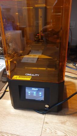

Nonostante le condizioni non ottimali (fa di nuovo freddo e la stampante è in un locale che scaldo alla bisogna e ora ci sono 19°), ho deciso di far partire la prima stampa dopo aver visto qualche video. La resina nera di Elegoo "water washable" è abbastanza inquetante: mi sono bardato tipo fuga radiattiva livello chernobyl per versare la resina nella vaschetta. Domani mattina posto i risultati (lascio la notte a sgocciolare). Devo ben capire come pulirla, il tizio della Creality sul video ho visto che ha usato uno spruzzino con alcool. Userò probabilmente del vetril.
PS
Modellino circa 1x3cm 2,5h di stampa.
Aggiornamento: stampa terminata in nottata, sto effettuando il curing dell'oggetto. Al momento sono vivo 🙂
La stampa è stata molto lunga (oltre 3 ore), la pulizia non è semplicissima: nonostante fosse stato tutta la notte a scolare, la resina è viscosa e c'erano ancora grosse tracce di resina sul piatto e l'oggetto. Ho mischiato un po' d'acqua e detersivo per piatti in un contenitore richiudibile ed ho pulito i pezzi entrati in contatto con la resina. Il pezzo sembra venuto abbastanza bene ma attendo di analizzarlo con calma una volta finito il curing (ho stimato 30 minuti con una lampada da 40W) e rimossi i supporti.

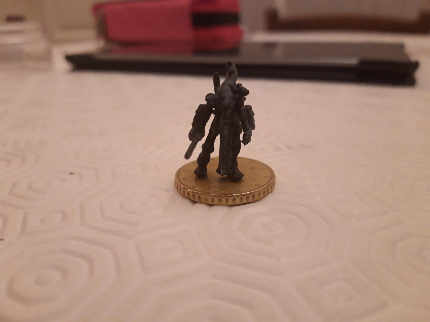

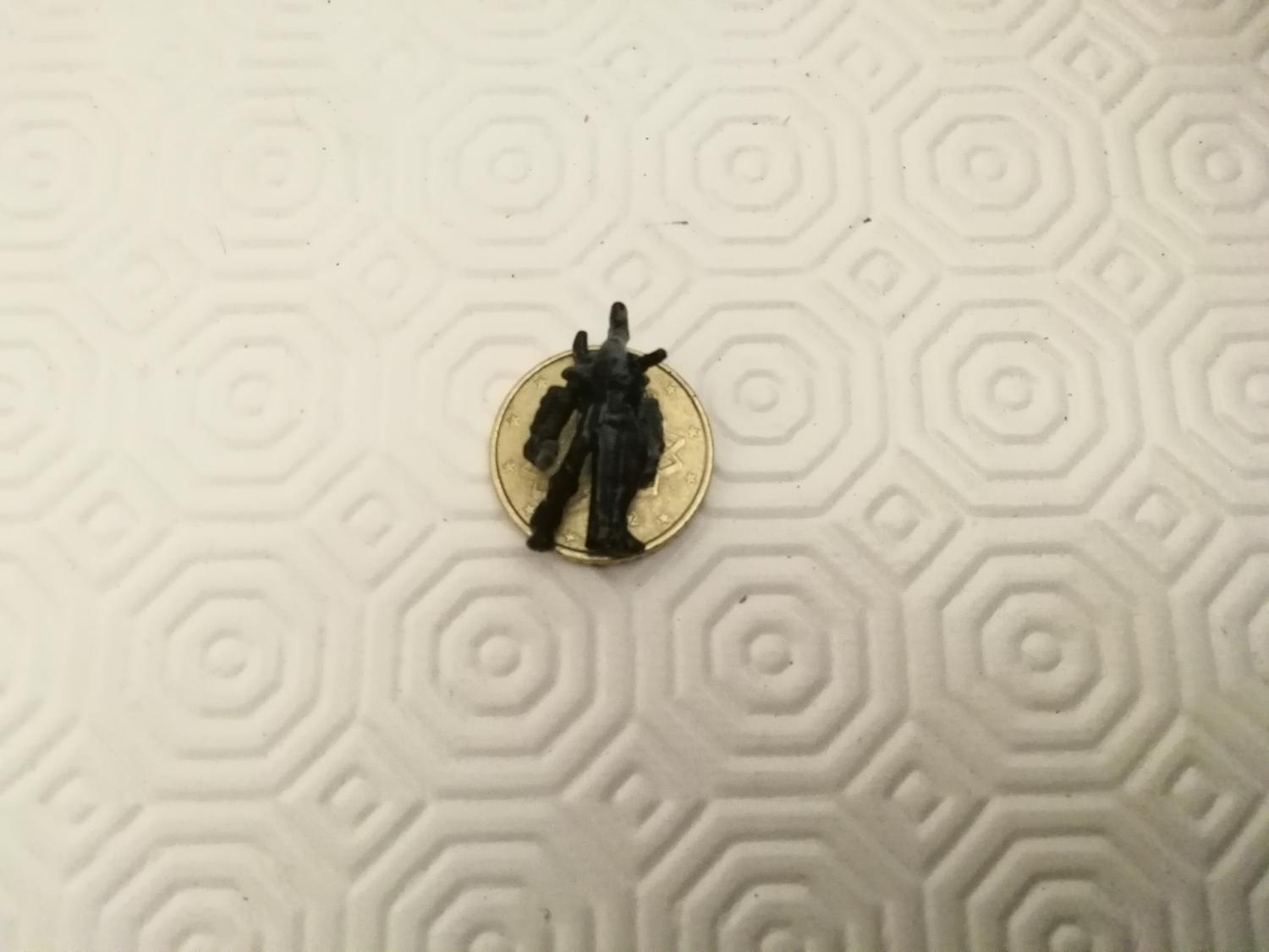

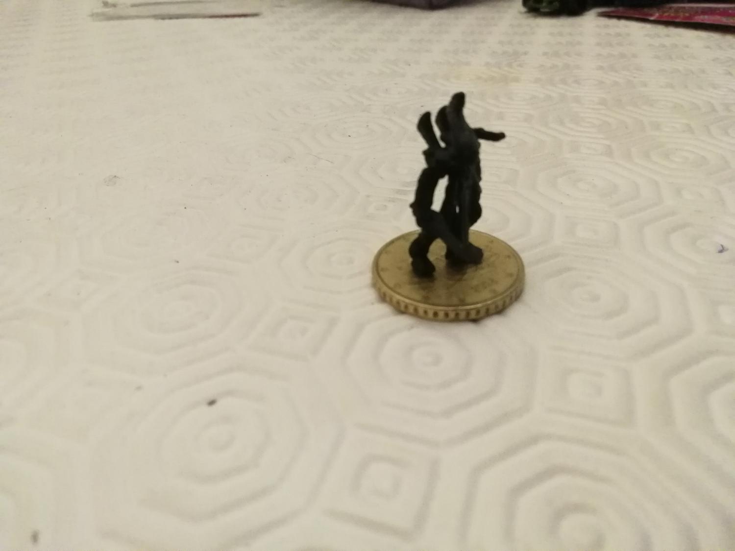

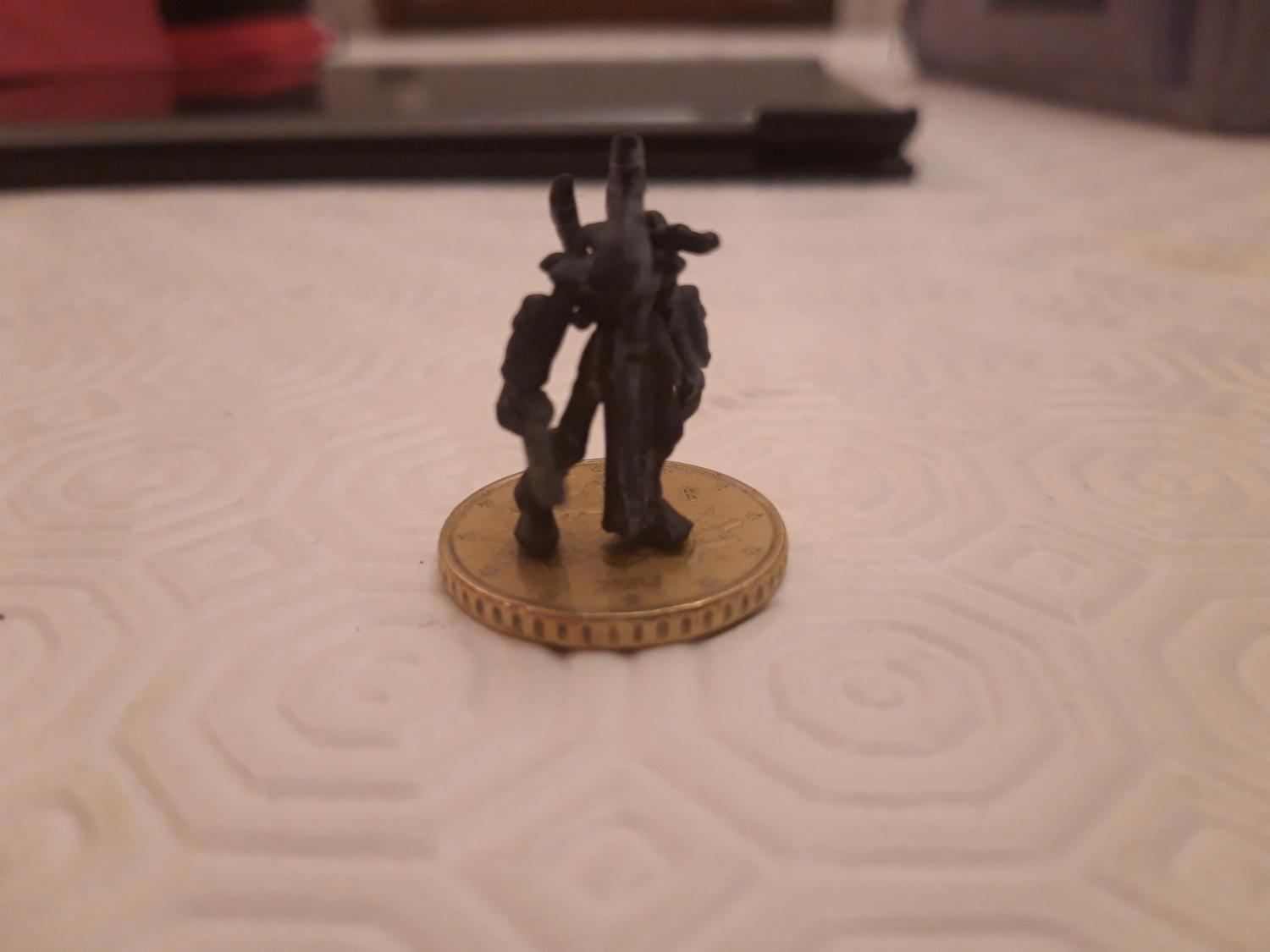

Qui le foto del primo pezzo stampato in SLA dal sottoscritto. Il colore della resina e la qualità delle foto non aiuta. Una parte ha assunto un colore grigiastro, segno (presumo) che sia stata troppo esposta agli UV. Per sicurezza l'ho lasciato anche fuori al sole tutto il pomeriggio
Il dettaglio è buono, questo è un pezzo che anche con un ugello a 0.1mm sarebbe stato praticamente impossibile per una FDM.
Un pezzo si è staccato assieme ai supporti ma grazie a Dio c'è l'attack.
Per essere una stampa fatta senza pregresse conoscenze sono soddisfatto, ora gli do un primer e chissà quando, lo coloro. Sicuramente però non ha senso fare SOLO un pezzo del genere, troppo sbattimento in relazione alla resa...
