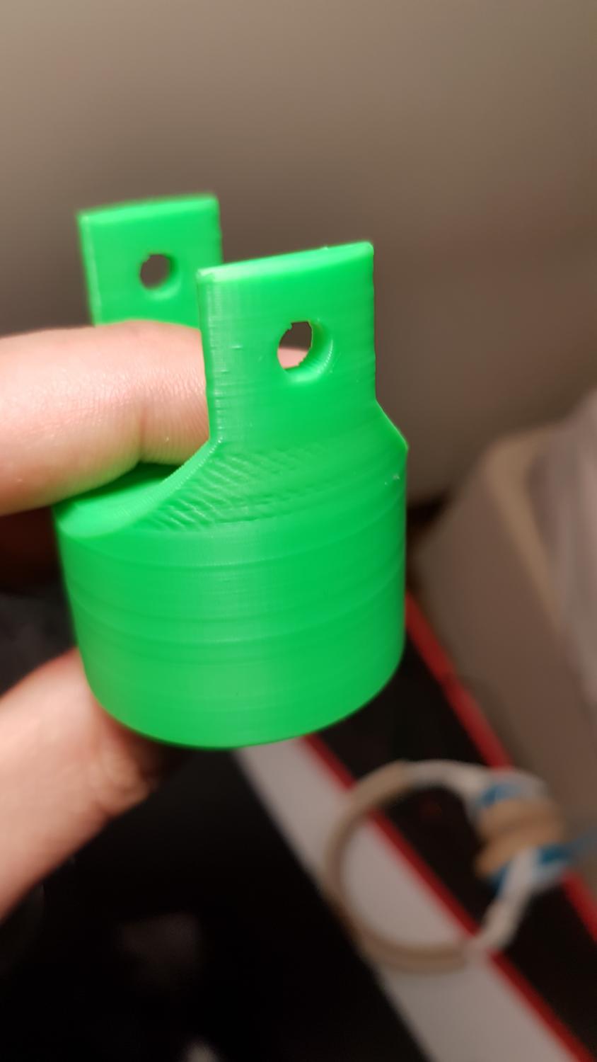

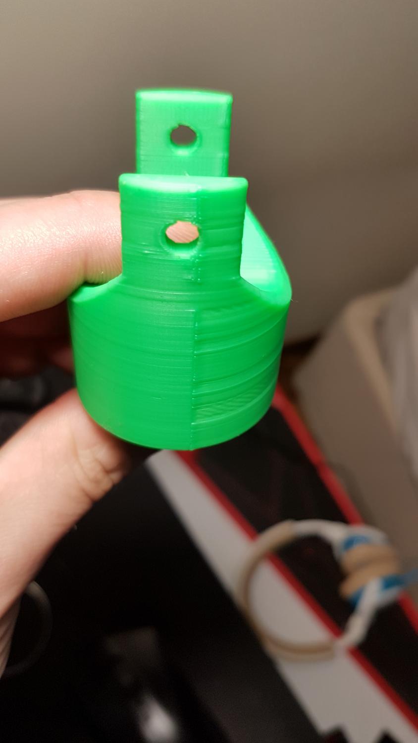

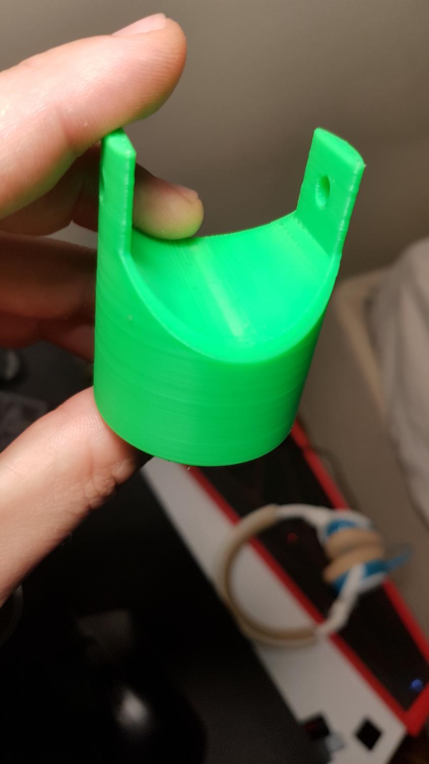

5 minuti fa, Shini3D dice:

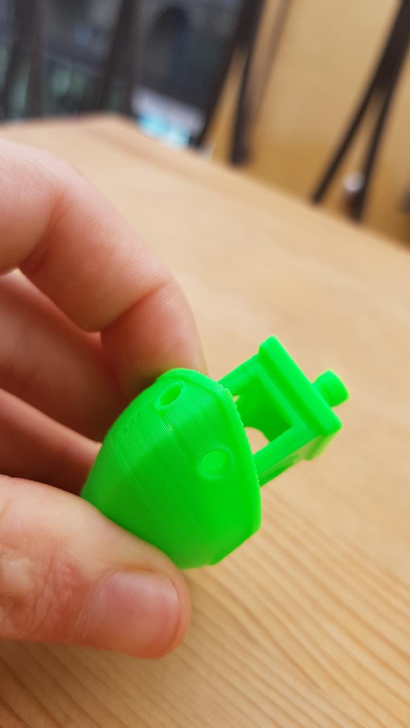

Si è come dice Killrob ma il problema si verifica su tutti i layer, se gli lasciavo finire quel layer quelli dopo me li faceva sempre con quel difetto, ho anche fissato ininterrottamente il feeder per vedere se magari non era costante ma niente, non perde un colpo (meno male) ieri ho smontato il carrello di x y calibrato gli eccentrici di x y e z controllato le cinghie nulla è cambiato..
prova a riportare la larghezza al 100%, ma comunque va molto random, per esempio una scatola 10X15cm che ho stampato diverse volte in PLA+ grigio di sunlu su 5 stampe una mi presentava il tuo stesso difetto ed io stampo con i parametri che sai. Non ho modificato nulla ed ho continuato a stampare, io sono convinto che dipenda parecchio da come si riscalda il piatto. Prova a mandarlo in preheat e lasciarlo li 5-10 minuti prima di cominciare la stampa.
30 minuti fa, Killrob dice:

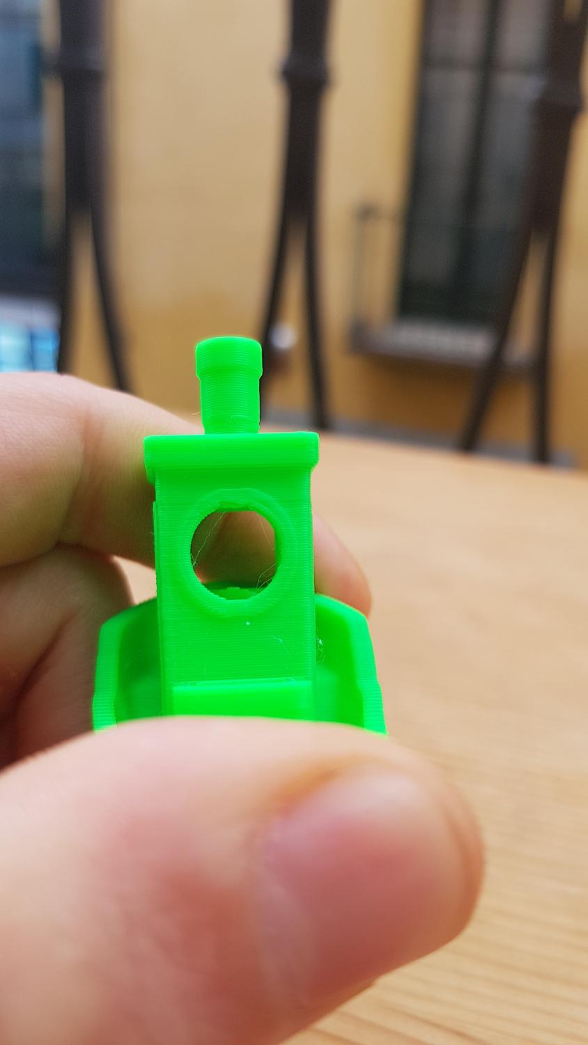

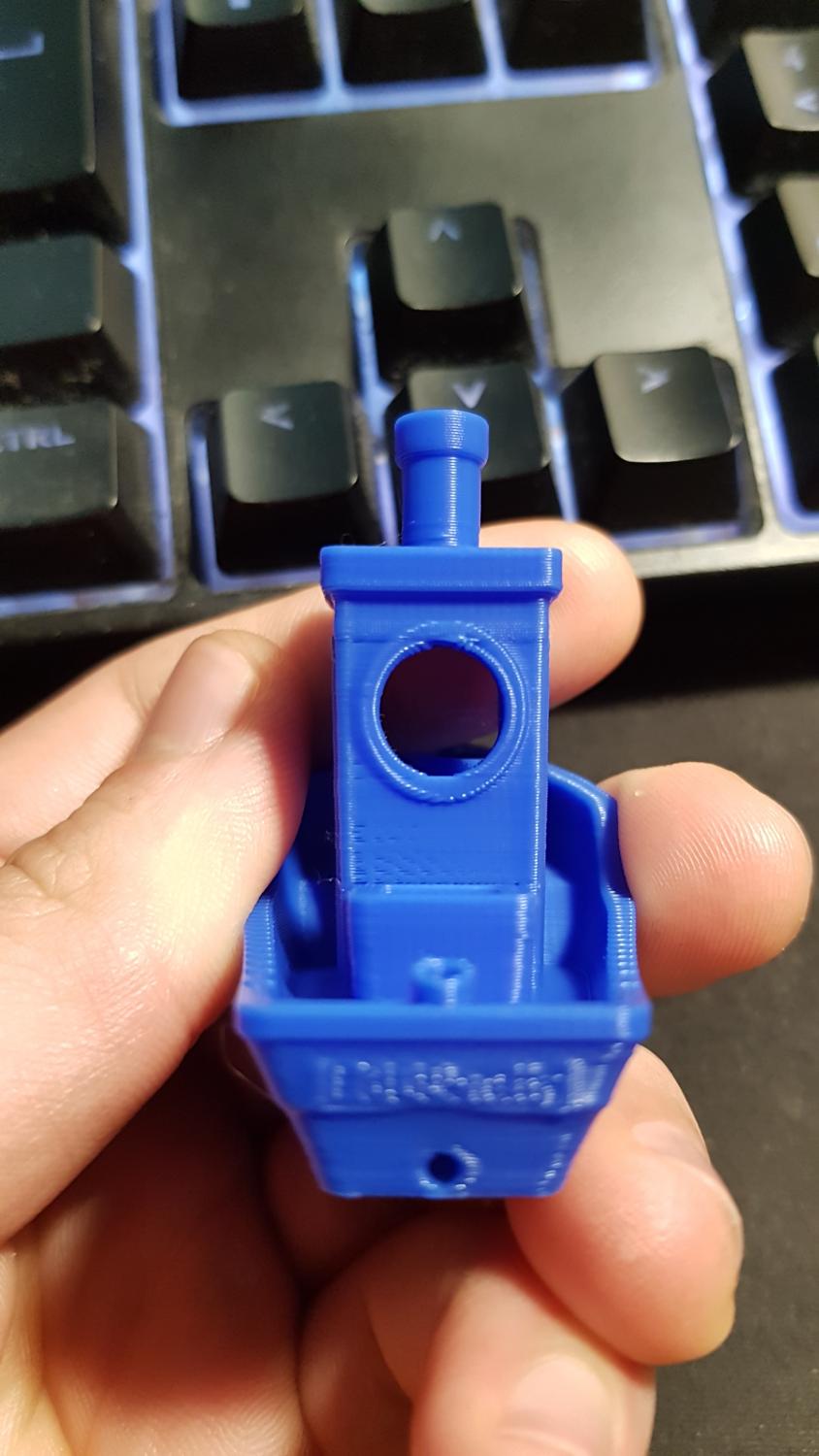

Non riesco a capire.. Oltretutto le benchy mi vengono così, con il foro ovale 20200329_155944.thumb.jpg.cf385c46ca8cd167e7518752bba7c405.jpg
Mentre questi no 20200329_160027.thumb.jpg.fb08aeb1aa600bf157034f872b8ce465.jpg
45 minuti fa, Shini3D dice:
Sono sincero, non ho capito.
nella parte alta dell'oblo della foto si vedono dei fili cha vanno da una parte all'altra che sono un pochino, ma proprio poco, cadenti sono quelli che ti fanno sembrare quel buco ovale, dove ho cerchiato di rosso
  • Thanks 1

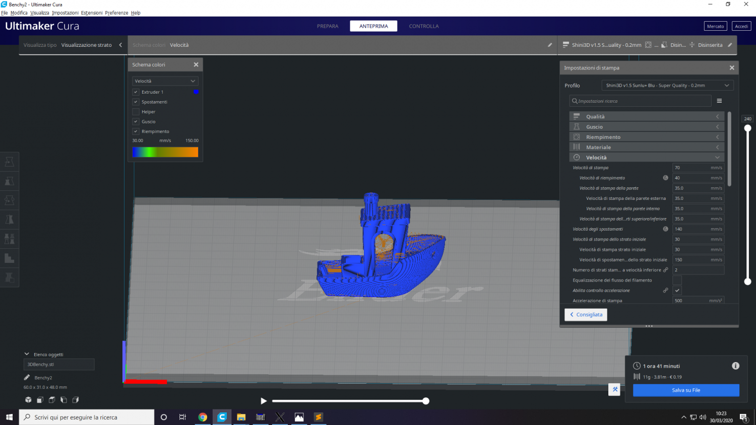

Ok,ne ho stampata un altra 5 jerk velocità 70 con gli aggiustamenti di Cura quindi arrivo a 35, larghezza linee 0.4 (prima 0.45) altezza layer 0.2

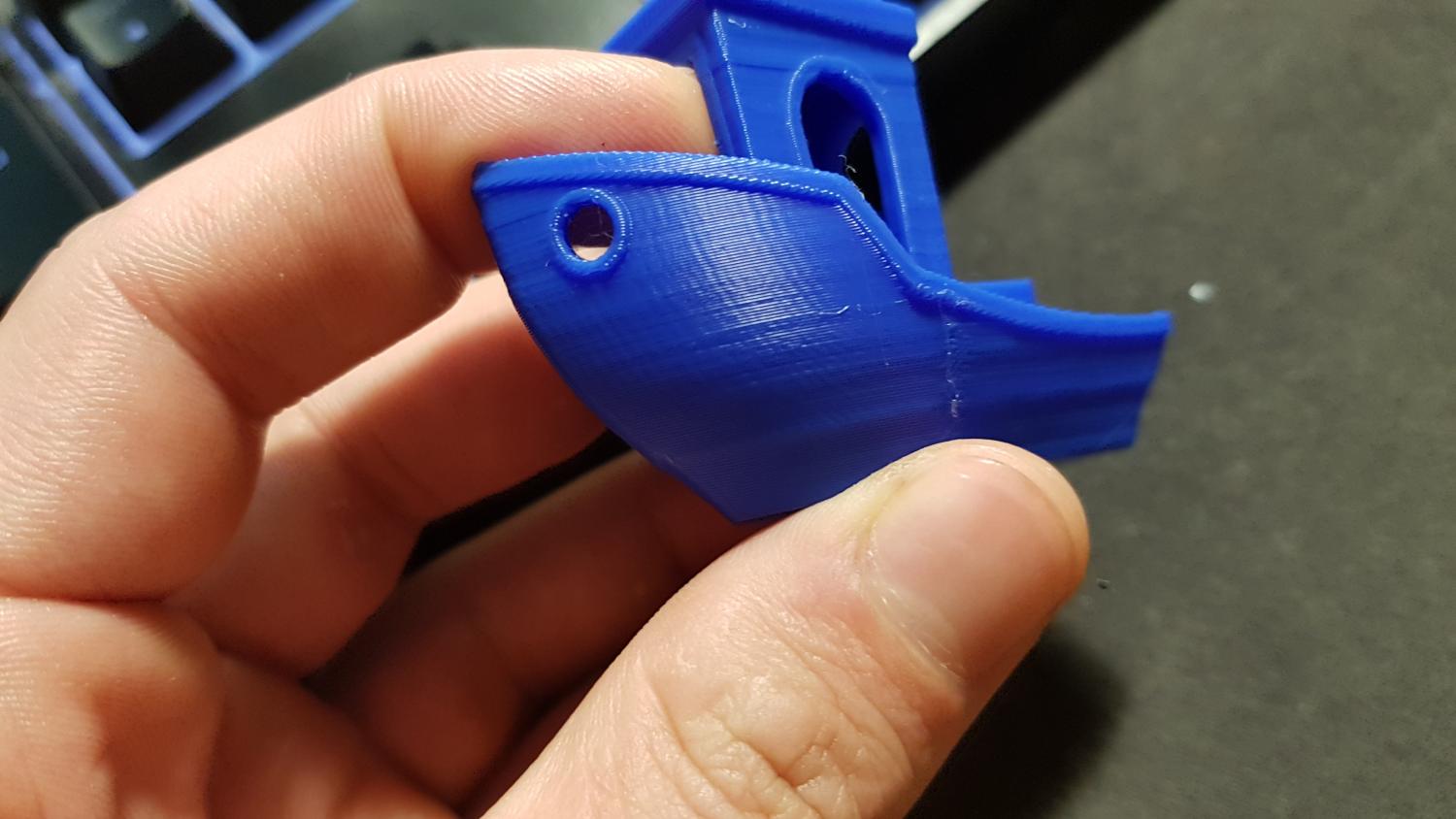

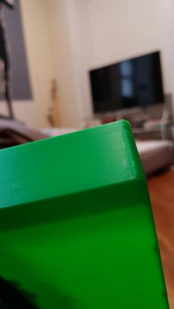

Guarda il difetto nel riflesso cos'è? Sembra quasi salmon skin e tra l'altro dalla parte opposta non c'è, sto diventando matto. 20200329_183302.thumb.jpg.7d0480c63ccad6a80247d8a579d2a2ee.jpg
Qui boh a me sembra ovale o almeno il contorno sembra così
Scusate eh se insisto ma ci tengo molto alla qualità delle stampe come ognuno di noi dopotutto🤔
secondo me ti stai rimpiendo di pippe mentali
il foro della benchy è normale che il alto cede un pochino ma ci sta
stai giocando col jerk quando io lo tengo sempre a 10 e mai toccato in vita mia se tengono velocità ragionevoli per la struttura
il primo layer al 120% io l ho sempre tenuto per una migliore adesione
posso sbagliarmi ma secondo me stai cercando delle imperfezioni che ogni tanto con le fdm ci stanno non puoi ottenere di meglio
qualche difetto sulla benchy ci sta se calcoli che stai stampando a 70mm/s e non è poco
pero posso sbagliarmi

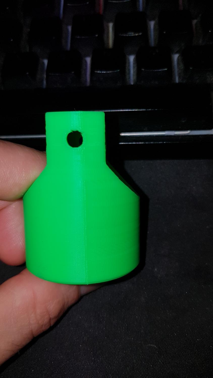

13 ore fa, marcottt dice:
Stampa una roba verticale alta 100 mm e misurala..... Tipo 20x20x100... Non serve nulla di particolare... 2 bottom, 3 top ed 1 perimetro. 5% infill
ora ci provo
in realtà sto stampando a 35 mm/s perchè se imposti una velocità di 70 cura fa tutte le correzioni e stampi a 35
ho notato ad esempio che la benchy di cui ho postato la foto aveva un difetto sul camino, era più stretta in un punto, ho scoperto che il problema era il "tempo minimo layer" perchè chissà per quale motivo ma tipo per 10 layer del camino la velocità si abbassava e mi faceva quel difetto, oltretutto ho iniziato ad aver problemi poco dopo aver aggiornato cura, stampando due cilindri mi venivano deformati se ne stampavo uno singolo no e questo accadeva solo con cura..
cerco di eliminare difetti che compaiono quando prima non c'erano.. ma forse avete ragione e pretendo troppo dalla mia cinese, partendo da questo presupposto se volessi migliorare la qualità di stampa su cosa dovrei puntare? su una autocostruita? (adoro questa idea) su soluzioni già pronte?

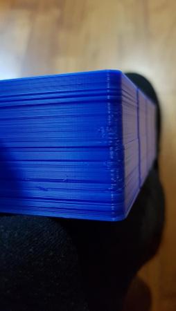

è iniziato tutto con questo problema, notate il lato sinistro , è ottimo decisamente allineato, a destra no sembra che appena riparta il loop si disallineano i layer oltretutto dove si vedono quelle "righe" manca del materiale, questo difetto me lo fa in quasi tutte le stampe e prima di aggiornare cura non lo faceva,  il coasting è spento
 20200330_103015.thumb.jpg.952b2ea68def5401f5e04a934f072c9f.jpg20200330_103009.thumb.jpg.f14df74808a89249accaf05cef475820.jpg20200330_102952.thumb.jpg.ea739f50f1df5b8ddffd43c596bdaeb5.jpg
Vi allego anche il mio profilo di cura se qualcuno volesse indagare
