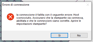

Belvis Inviato 13 Ottobre 2020 Condividi Inviato 13 Ottobre 2020 ciao a tutti, ho nuovamente un altro problema, questa volta col programma Repetier Host... non riesco a trovare la COM della porta usb a cui collego la stampante, nella cartella "gestione dispositivi" non ho la voce "porte COM e LPT" mi hanno detto che potrebbe essere un problema di driver... come devo fare? Quali driver devo installare? Cita Link al commento Condividi su altri siti Altre opzioni di condivisione...

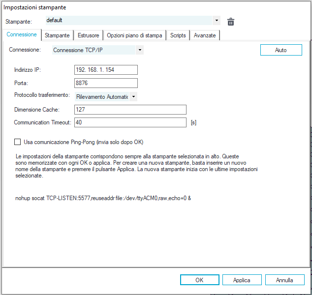

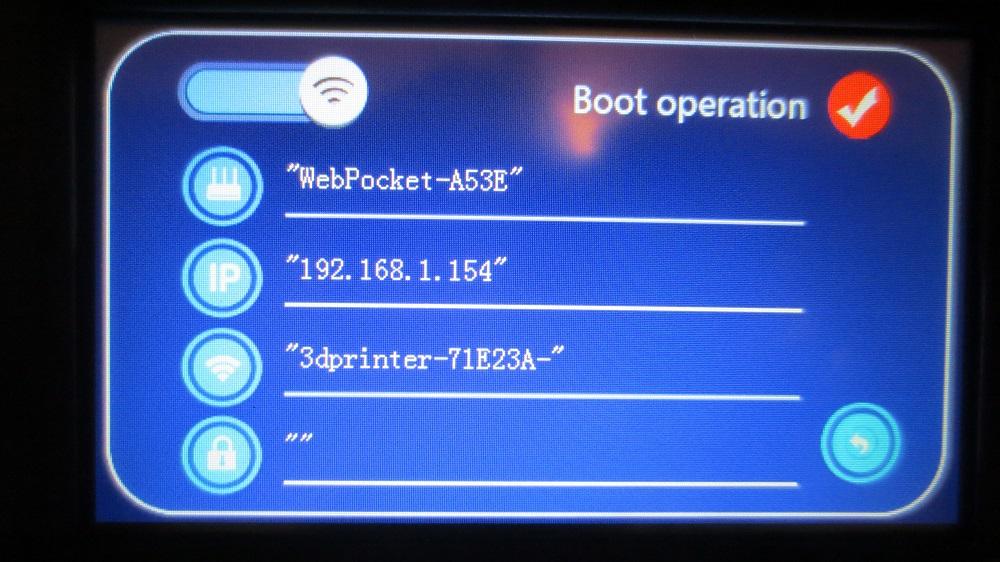

Belvis Inviato 14 Ottobre 2020 Autore Condividi Inviato 14 Ottobre 2020 13 ore fa, Killrob dice: Per salvarlo nella eeprom devi dare M500 ma se non riesci a collegarlo, a parte il fatto che riusciresti a farlo anche da wifi... Provaci che ti costa? avevo già provato il collegamento tramite wifi, ma non funziona lo stesso... presupposto che tramite Qidi Print PC e stampante si "parlano" quindi non è un problema di linea quando cerco di collegarli tramite Repetier Host mi esce fuori questo messaggio: la schermata della connessione che ho impostato è questa: e questa è la schermata della connessione della stampante: sto sbagliando qualcosa nella procedura di collegamento? Cita Link al commento Condividi su altri siti Altre opzioni di condivisione...
