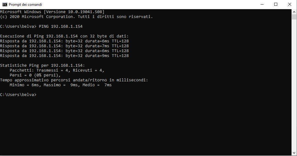

Killrob Inviato 14 Ottobre 2020 Condividi Inviato 14 Ottobre 2020 riesci a pingare la stampante dal pc? dal prompt dei comandi digita: ping 192.168.1.154 e vedi se ti risponde Cita Link al commento Condividi su altri siti Altre opzioni di condivisione...
Belvis Inviato 14 Ottobre 2020 Autore Condividi Inviato 14 Ottobre 2020 35 minuti fa, Killrob dice: riesci a pingare la stampante dal pc? dal prompt dei comandi digita: ping 192.168.1.154 e vedi se ti risponde si riesco a pingarla Cita Link al commento Condividi su altri siti Altre opzioni di condivisione...
Killrob Inviato 15 Ottobre 2020 Condividi Inviato 15 Ottobre 2020 Allora abilita repetier host sul firewall di windows, probabilmente è quello che ti blocca Cita Link al commento Condividi su altri siti Altre opzioni di condivisione...
Belvis Inviato 15 Ottobre 2020 Autore Condividi Inviato 15 Ottobre 2020 3 ore fa, Killrob dice: Allora abilita repetier host sul firewall di windows, probabilmente è quello che ti blocca Cosa devo fare per abilitarlo? Cita Link al commento Condividi su altri siti Altre opzioni di condivisione...

Belvis Inviato 16 Ottobre 2020 Autore Condividi Inviato 16 Ottobre 2020 Il 15/10/2020 at 15:14, Killrob dice: https://www.htnovo.net/2018/06/abilitare-app-firewall-windows-10.html?m=1#:~:text=Recatevi in Windows Defender Security,rete > Consenti app tramite firewall. Il firewall di Windows Defender è già disattivato, utilizzo il firewall di McAfee... Ho provato a disattivare il firewall di McAfee ed impostare la connessione, ma continua a darmi lo stesso errore... Cita Link al commento Condividi su altri siti Altre opzioni di condivisione...
